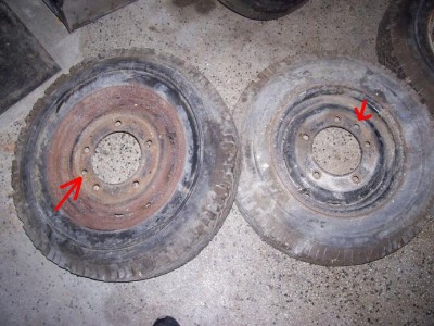

Thomas ochotne vytiahol disky a nafotil ich, no má kotúčové.
Takže znova: Kto má bubnové disky, aspoň 2 kusy ktoré by bol ochotný pustiť, nech mi prosím pomôže. ďakujem

Príspevok od užívateľa Michael » 22 Júl 2009, 11:29
Jak bubnový disk poznám ? Prosím o nějakou fotku s rozměrem....
Re: Doporučte pneu pro mou 603ku
Príspevok od užívateľa Kontráš » 22 Júl 2009, 12:08
no podle mého názoru se bubnový od kotoučového na fotce moc nepozná.... maximálně podle přítomnosti otvoru na seřizování válečku. Bubnové disky byly dvojího druhu - 1) s vnitřním otvorem s výřezy jako u T600 a 2) s kruhovým otvorem (stejně jako kotoučové). Hlavni rozdíl je v profilu, což nevím jestli z fotky poznám...

Fotky....
Mám tedy 2 x disk s otvorem pro seřizování ? A dále pak 2 x disk s podobným vykrojením, jako Tatraplán. Kola jsou z "cupé" Tatraplánu..... :wink: .
Príspevok od užívateľa Mojžo » 22 Júl 2009, 14:00
Tie dva disky s kruhovým vykrojením sú bubnové disky Tatra 603. Áno.

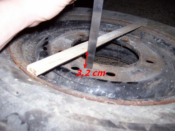

Poznať ich veľmi dobre. Jednoducho kotúčové disky majú oveľa väčšie ET ako bubnové. Stred kotúčového disku pretŕča von až za obruč. To u diskového nie. Na týchto fotkách je to pomerne rozumne vidieť.
Myslím že to mám celkom v oku, kotúčových som mal za posledný rok v rukách už najmenej 50 :) bubnové len tie svoje
Príspevok od užívateľa Kontráš » 22 Júl 2009, 16:33
Já to sice v oku moc nemám, takže ET z těch fotek neučím, nicméně podle otvoru po seřizování brzdového válečku bych tipoval že jsou to všechno disky bubnové. Kdyby se Michael moc nudil tak může porovnat zapuštění obloukové vnitřní části oproti okraji disku u obou typů.... :wink: .... tím by to bylo jasně potvrzeno nebo vyvráceno.

Príspevok od užívateľa Michael » 22 Júl 2009, 17:06
Přerušil jsem opalování :wink: .
Ani jsem ty kola nevytahoval ze sklepa.... Je tam fajn chládek :D .
Změřeno a zaznačeno v obrázku. Všechny kola - stejný rozměr.
Príspevok od užívateľa Kontráš » 22 Júl 2009, 17:12
stejný rozměr byl i u těch s výřezy "ala tatraplan"?
