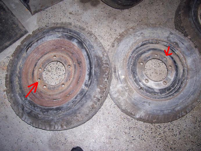

- Mojžo
- Príspevky: 4098
- Bydlisko: mám
Re: Doporučte pneu pro mou 603ku
Thomas ochotne vytiahol disky a nafotil ich, no má kotúčové.
Takže znova: Kto má bubnové disky, aspoň 2 kusy ktoré by bol ochotný pustiť, nech mi prosím pomôže. ďakujem

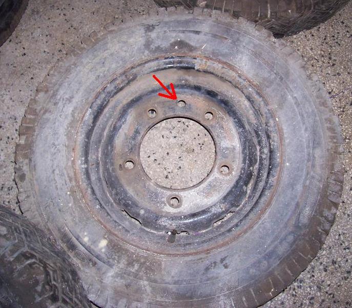

- Michael
- Príspevky: 1514
- Bydlisko: ČR
Jak bubnový disk poznám ? Prosím o nějakou fotku s rozměrem....
- Kontráš
- Príspevky: 505
- Bydlisko: Ostrava
no podle mého názoru se bubnový od kotoučového na fotce moc nepozná.... maximálně podle přítomnosti otvoru na seřizování válečku. Bubnové disky byly dvojího druhu - 1) s vnitřním otvorem s výřezy jako u T600 a 2) s kruhovým otvorem (stejně jako kotoučové). Hlavni rozdíl je v profilu, což nevím jestli z fotky poznám...

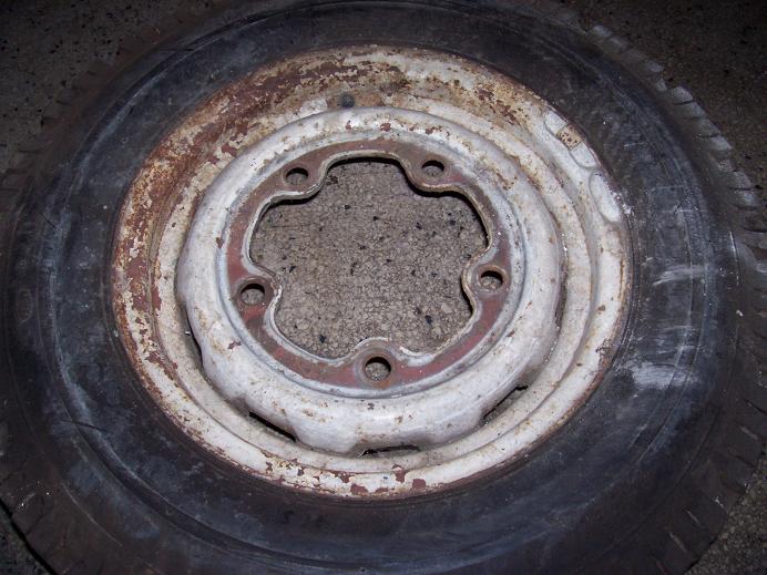

Fotky....
Mám tedy 2 x disk s otvorem pro seřizování ? A dále pak 2 x disk s podobným vykrojením, jako Tatraplán. Kola jsou z "cupé" Tatraplánu.....
- Mojžo
- Príspevky: 4098
- Bydlisko: mám
Tie dva disky s kruhovým vykrojením sú bubnové disky Tatra 603. Áno.
Poznať ich veľmi dobre. Jednoducho kotúčové disky majú oveľa väčšie ET ako bubnové. Stred kotúčového disku pretŕča von až za obruč. To u diskového nie. Na týchto fotkách je to pomerne rozumne vidieť.
Myslím že to mám celkom v oku, kotúčových som mal za posledný rok v rukách už najmenej 50
bubnové len tie svoje
- Kontráš
- Príspevky: 505
- Bydlisko: Ostrava
Já to sice v oku moc nemám, takže ET z těch fotek neučím, nicméně podle otvoru po seřizování brzdového válečku bych tipoval že jsou to všechno disky bubnové. Kdyby se Michael moc nudil tak může porovnat zapuštění obloukové vnitřní části oproti okraji disku u obou typů....
.... tím by to bylo jasně potvrzeno nebo vyvráceno.

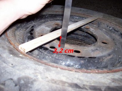

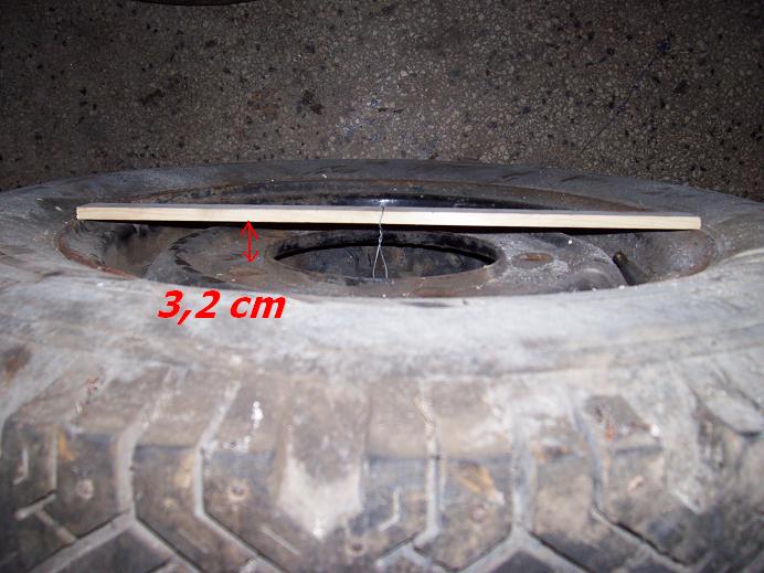

- Michael
- Príspevky: 1514
- Bydlisko: ČR
Přerušil jsem opalování
Ani jsem ty kola nevytahoval ze sklepa.... Je tam fajn chládek
Změřeno a zaznačeno v obrázku. Všechny kola - stejný rozměr.
- Kontráš
- Príspevky: 505
- Bydlisko: Ostrava
stejný rozměr byl i u těch s výřezy "ala tatraplan"?
