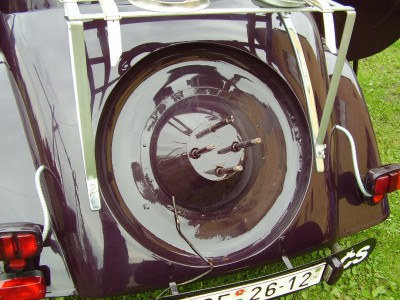

nevedel by my dakto poradit zadnou castou.Velakto urobyl novy a co nesedi.Teraz mam pruser nemam sa ako drzat podla orginalu.Nema niekto orginalny plech odrezany?
Príspevok od užívateľa Karel » 23 Mar 2007, 16:48
Bohužel počasí mi nedovolí vyjet s Tatrou z garáže, abych to mohl změřit (v garáži to dost dobře nejde), tak alespoň posílám foto (limusínky 1937) z loňského léta.

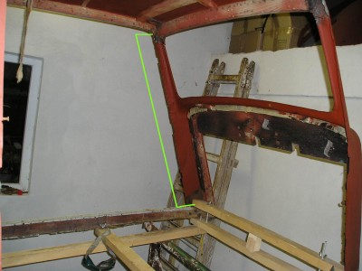

A Stlpik
Príspevok od užívateľa Djss » 30 Mar 2007, 08:01
Vie my niekto pomerat orginalny predny stlpik-A stlpik ako je vyznacene?Vdaka

Príspevok od užívateľa Richard » 30 Mar 2007, 12:01
Výztuha blatníku je částečně vidět na: http://www.veterantatra.com/?L=1&ID=151
,opravdu mimořádně zachovalý kousek.
Udělat kopii této výztuhy asi není úplně jednoduché, taky mě to čeká (nebo spíš klempíře, kterému to zadám, ale asi se rozhodneme pro nějaké jednodušší řešení).
Přední A sloupek měří 30 cm nad západkou zámku 42,8 mm, dolní část nemám originální a budu ji, jak už tady psal Ivo dotvářet až podle zasazených dveří.

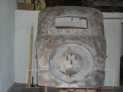

Zadne blatniky
Príspevok od užívateľa Djss » 30 Mar 2007, 12:53
Vie niekto ake maju mat rozmery blatniky?tak ako je vyznacene.Od zaciatku z podbeh az po koniec.potrebujem vediet lebo budem musiet tu zadnu cast urobyt novu.Podla blatnikov sa vraj ma drzat.Richard diky za rozmery.Dufam ze som chapal ako myslis tie rozmery.
Djss
Príspevky: 386
Bydlisko: Detva
Zadne blatniky
Príspevok od užívateľa Djss » 30 Mar 2007, 12:58
Ospravedlnujem sa za prve foto...

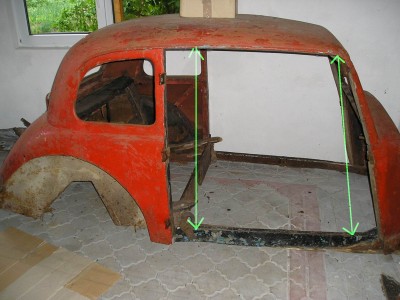

Mieri stlpikov
Príspevok od užívateľa Djss » 03 Apr 2007, 09:02
Zdravim.Vcera som skusal len tak dat dvere a zistil som ze idu nejak na tesno.Nejak vrch chyta,Mam obavy ze ten B stlpik je nie dost vysoko ako ma byt.Sice nemam A stlpik ale mam tam podoprete drevo ale neviem ci to ma byt este vysie. vie my dakto odmerat aky ma byt dlhy A stlpik?Aj bod spodneho srobenia A stlpika.Bol by som rad keby som mal priblizne mieri ako som vyznacil.vdaka.

Príspevok od užívateľa Richard » 03 Apr 2007, 13:00
Výška u B sloupku je na mém vozidle 101 cm, kolmo dolů od vršku A sloupku rovný 1 metr (měřeno mezi trámky)
