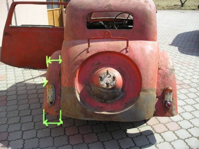

Zadne blatniky
Vie niekto ake maju mat rozmery blatniky?tak ako je vyznacene.Od zaciatku z podbeh az po koniec.potrebujem vediet lebo budem musiet tu zadnu cast urobyt novu.Podla blatnikov sa vraj ma drzat.Richard diky za rozmery.Dufam ze som chapal ako myslis tie rozmery.
