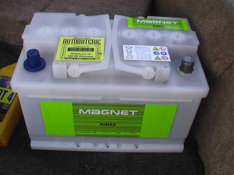

Magnet = Akuma 2. jakosti
Původní baterka nám vydžela v Oktávce skoro osm let, takhle magnetka je tam sotva půl roku a už začíná slábnout. Uvidí se přes zimu, jestli půjde na reklamaci, ale zatím to tak vypadá. Takhle se neušetří, spíš bych už volil nějaký značkový výrobek.
Príspevok od užívateľa MarekK » 26 Okt 2006, 21:39
hmmm, my ju máme v jednej koktávke už skoro rok a fpohode točí...

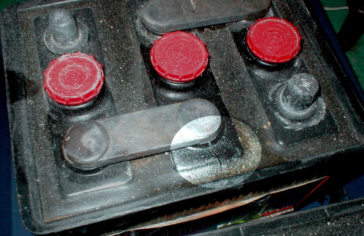

V roce 1997,jsem koupil dvě baterie Banner 6V/72Ah a provozoval je v T-603.Letos na jaře,když jsem chtěl auto zprovoznit,tak jsem na jedné našel toto.Baterie je trochu nafouklá nahoru a prasklá.Byly skladovány přes zimu doma.Kapacita byla kolem 70%.
Jezdil jsem málo a statroval dlouho. :) Dobít bylo třeba jedenkrát za sezonu.Kdybych neměl strach z dalšího praskání,tak by odjezdily i tuto sezonu.Nechoval jsem se k nim asi vzorově,ale na ty roky jsem spokojen.
Do Škodovky jsem kupoval Vartu Silver line za strašné peníze(v té době) a po dvou letech odešel jeden článek,který se po nějaké době trochu vzpamatoval.Baterii mám v T-603,ale není to ono.Ten slabší článek je znát a kapacita 44 Ah je na Tatru málo.Je to takové provizorium.
Tím jsem chtěl napsat že "značka" nemusí vždy znamenat kvalitu. :(
