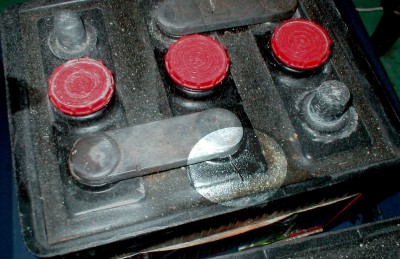

V roce 1997,jsem koupil dvě baterie Banner 6V/72Ah a provozoval je v T-603.Letos na jaře,když jsem chtěl auto zprovoznit,tak jsem na jedné našel toto.Baterie je trochu nafouklá nahoru a prasklá.Byly skladovány přes zimu doma.Kapacita byla kolem 70%.
Jezdil jsem málo a statroval dlouho.
Dobít bylo třeba jedenkrát za sezonu.Kdybych neměl strach z dalšího praskání,tak by odjezdily i tuto sezonu.Nechoval jsem se k nim asi vzorově,ale na ty roky jsem spokojen.
