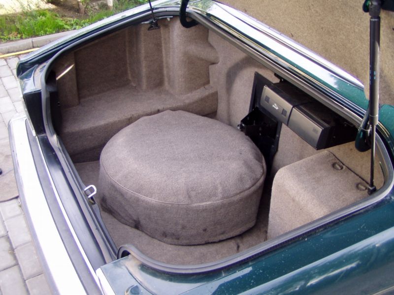

Měl bych ale několik dotazů:
1) Jaká je cena takovéto přestavby a její návratnost.
2) Jak se na to dívá autorizovaný servis

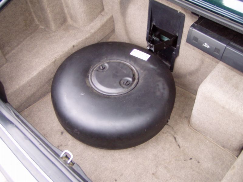

3) Nějaké fotky motoru a umístění tlakové nádoby, našly by se???
4) Jaké je chování tohoto motoru, má - li lpg vliv na opotřebení, životnost, atd.
5) Co bude příště - třeba 1203 na mazut ? :twisted:
Předem dík za odpověď

1/ cena je slušná, cirka 36000 CZK
1a/ PHM náklad se stává průměrně polovičním, návratnost tedy zhruba po ujetí 23000 km, tedy rok a kousek
2/ nevím, nic mu do toho není, ne? Všechny použité komponenty alternativního pohonu mají příslušná schválení a homologace, montáž provedla oprávněná organizace a systém je řádně zanesen v dokladech od vozu
3/ a co na těch fotkách chceš vidět?
4/ nejsou prokázány žádné negativní vlivy, působené změnou spalovaného paliva
5/ nechápu jak to myslíš, jestli víš z čeho je TTO složen, samo Ti dojde, že je běžným způsobem v motoru nespalitelný. Co bude dál je věcí každého z nás,za sebe předpokládám že další asi bude XJS C V12 6.0 litru samozřejmě se sekvenčním vstřikem LPG. Nebo jestli má ten "smajlík" znamenat Tvé rozhořčení nad tím, že jsem si dovolil si do svého soukromého majetku - mého Jaguara - namontovat LPG, pak by mě docela zajímal důvod, který Tě k použití tohoto smajlíka vedl.

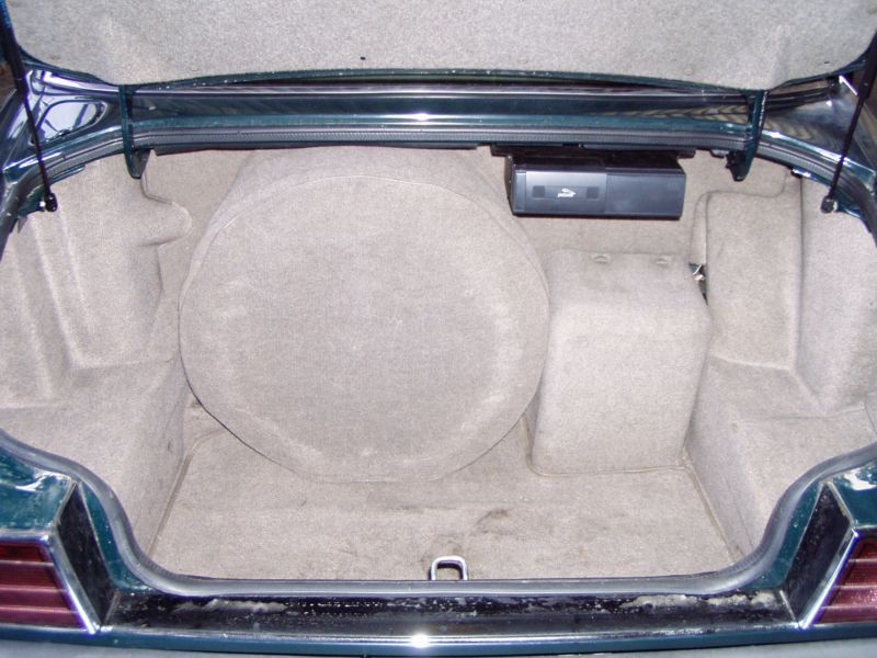

Ad 3)Čistě ze zvědavosti - umístění tl. láhve v zavazadlovém prostoru - o kolik jej omezí a taky příslušenství lpg v motoru - jak se změní přístupnost vzhledem k provádění prav. údržby, apod.

3/ omezila jej v rámci možností de facto stejně jako kdybych originální plnohodnotné rezervní kolo (uložené nasvislo u zadní stěny) prostě položil na dno naplacato, průměr i výška nádrže jsou prakticky shodné, navíc v mém případě se nejedná o stěhovací vůz či sen české konzumní rodiny, aby mě nějak blíže zajímala litráž zavazadlového prostoru, takovéhle věci fakt neřeším...co se týká komponent umístěných u motoru, už od výrobce je tam relativně dost věcí celkem divně přístupných (ale pořád líp než výměna svíčky 1. a 5. válce u T613-4Milong M97 :D ), takže se prakticky nic nezměnilo. Fota až je najdu..

"3/ omezila jej v rámci možností de facto stejně jako kdybych originální plnohodnotné rezervní kolo (uložené nasvislo u zadní stěny) prostě položil na dno naplacato, průměr i výška nádrže jsou prakticky shodné, navíc v mém případě se nejedná o stěhovací vůz či sen české konzumní rodiny, aby mě nějak blíže zajímala litráž zavazadlového prostoru, takovéhle věci fakt neřeším.."

Na nějaké prospektové decilitry vůbec nekoukám, za kufr považuju jenom rovnou plochu, kam je možné pohodlně umístit třeba přepravku se svačinou (v Brně vozíte v osobních autech cihly? :shock: ), ale do nějakých podivných prohloubenin nikdy nic necpu. Tatry a škodovky vyhovují, ale v tom jaguáru žádný použitelný úložný prostor už nevidím.
Tak jaký má ten toroid vlastně objem?

Záleží na použití úložného prostoru a mimochodem Luboši, ale ta přepravka mě fakt dostala, přemýšlet při pořizování auta nad tím, jestli se v jeho kufru najde plochý rovný prostor 40 x 80 cm na přepravku plnou svačiny, to je fakt něco, budu mít pěkný zbytek dne.... :D . Mimochodem, jestli můžu, co a jak často svačíš, že to vozíš v přepravce?
Toroid má objem 60 litrů, průměr 650 mm a výšku 270 mm.
