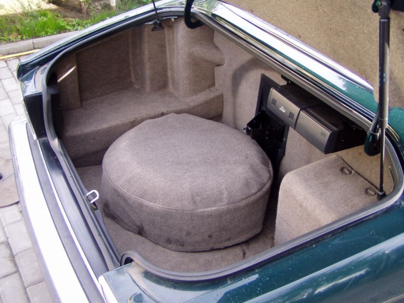

Ad 3)Čistě ze zvědavosti - umístění tl. láhve v zavazadlovém prostoru - o kolik jej omezí a taky příslušenství lpg v motoru - jak se změní přístupnost vzhledem k provádění prav. údržby, apod.

3/ omezila jej v rámci možností de facto stejně jako kdybych originální plnohodnotné rezervní kolo (uložené nasvislo u zadní stěny) prostě položil na dno naplacato, průměr i výška nádrže jsou prakticky shodné, navíc v mém případě se nejedná o stěhovací vůz či sen české konzumní rodiny, aby mě nějak blíže zajímala litráž zavazadlového prostoru, takovéhle věci fakt neřeším...co se týká komponent umístěných u motoru, už od výrobce je tam relativně dost věcí celkem divně přístupných (ale pořád líp než výměna svíčky 1. a 5. válce u T613-4Milong M97
), takže se prakticky nic nezměnilo. Fota až je najdu..

Jo jo, věřím té studii čím dál tím víc, že výpary z plastů v interiéru v kombinaci s pachem nedokonale spálené nafty a otlačeného pravého kolena o hranu přístrojové desky způsobují u majitelů/uživatelů koncernových vozítek SKODA/VW psychicky labilní stavy, zejména co se týká každého decilitru zavazadlového prostoru slibovaného v prospektech, takže Luboši ještě jednou specielně pro Tebe:
"3/ omezila jej v rámci možností de facto stejně jako kdybych originální plnohodnotné rezervní kolo (uložené nasvislo u zadní stěny) prostě položil na dno naplacato, průměr i výška nádrže jsou prakticky shodné, navíc v mém případě se nejedná o stěhovací vůz či sen české konzumní rodiny, aby mě nějak blíže zajímala litráž zavazadlového prostoru, takovéhle věci fakt neřeším.."
Co se týká dojezdu, celkový dojezd auta je něco kolem 1200 km, z toho ca 450-500 km na LPG a 650-700 km na BA 95.
Máš platit 2x víc za palivo, abys mohl vozit celý život kufr plný vzduchu, copak to nechápeš? Ale ten pocit, že Tvůj vůz je připraven na jízdu pro cement a cihly kdykoliv si vzpomeneš a nemusíš kvůli tomu tahat z garáže pick-upa, ten za to prostě stojí...
No a dojezd... taky nemá cenu přesvědčovat někoho, kdo si myslí, že toroidní nádrže se vyrábí jen ve velikosti rezervy z Favorita (ale kufr Jaguára je prý podle něj uložením jednoho kolečka z Favorita hned pryč).

Na nějaké prospektové decilitry vůbec nekoukám, za kufr považuju jenom rovnou plochu, kam je možné pohodlně umístit třeba přepravku se svačinou (v Brně vozíte v osobních autech cihly?
), ale do nějakých podivných prohloubenin nikdy nic necpu. Tatry a škodovky vyhovují, ale v tom jaguáru žádný použitelný úložný prostor už nevidím.
Tak jaký má ten toroid vlastně objem?

Záleží na použití úložného prostoru a mimochodem Luboši, ale ta přepravka mě fakt dostala, přemýšlet při pořizování auta nad tím, jestli se v jeho kufru najde plochý rovný prostor 40 x 80 cm na přepravku plnou svačiny, to je fakt něco, budu mít pěkný zbytek dne....
. Mimochodem, jestli můžu, co a jak často svačíš, že to vozíš v přepravce?
Toroid má objem 60 litrů, průměr 650 mm a výšku 270 mm.
