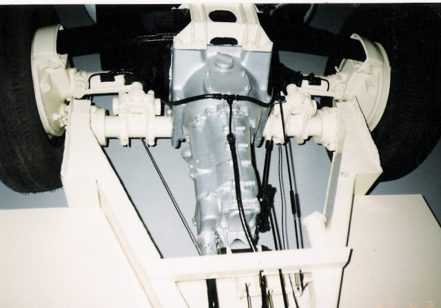

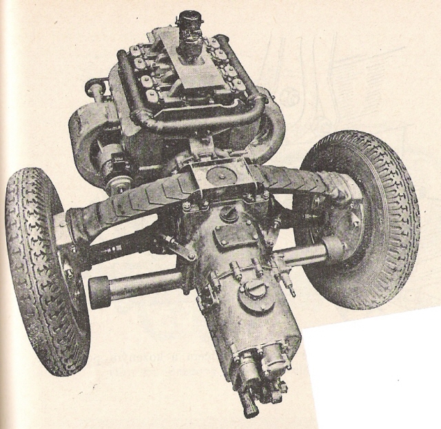

Na fotkách jsou 2 typy převodovek.
(232.38 KiB) 2339 stiahnutí
(0 Bajtov) 8063 stiahnutí
Príspevok od užívateľa Michael » 22 Jan 2005, 21:54
Teď to snad vinde :)
Převodovka 2.jpg (124.15 KiB) 51845 zobrazení

Michael: převodovka ZF ? To jsem nevěděl . Kde jsi to prosím zjistil? Prostudoval jsem všechny materiály k T77 a nic takového nenašel. Převody jsou u všech typů 77 +77a stejné včetně stálého převodu. Zatím jsem našel dva typy převodovek ,které se na první pohled liší odlišnou zadní částí (u novější se svislou dělící rovinou). V příručkách typu 77 a katalogu n.d. je pouze provedení novější. Starší převodovka je pouze na foto v prospektu typu77 s řízením uprostřed ,která byla vestavená v Berlíně r.1934. Ze stejné výstavy snad pochází známá fotka H. Ledwinky a A. Hitlera nad hnacím agregátem T77.V katalogu n.d. jsem dále našel dvě provedení skříní převodovek- do výr.č. 201547 a od v.č.201548.
Príspevok od užívateľa Michael » 23 Jan 2005, 12:17
Obal s prvních převodovek T-77 byl tuším z elektronu (podporuje hoření). Doslechl jsem se, že v 80tých letech tato celá čistá sedmička někomu shořela a ten právě říkal, že převodovka tomu hoření přidala ( jak jsem koupil tak prodávám).
