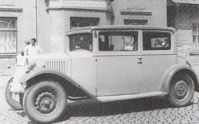

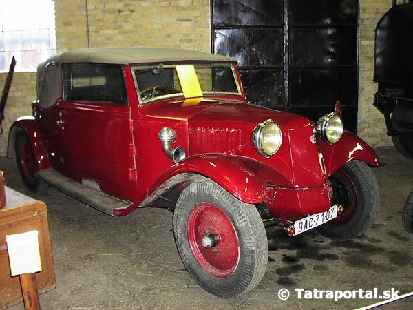

Príspevok od užívateľa Michael » 19 Jan 2005, 17:43
Pro DRracer: Je škoda, že se nedochovaly Tatry 30 s hranat. blatníky:(
TATRA 30 1930.jpg (150.79 KiB) 27782 zobrazení
Príspevok od užívateľa DRracer » 19 Jan 2005, 18:25
hranate blatniky: vzdy jsem si myslel, ze to byla zalezitost jen toho prototypu, ale ted vidim, ze az posledni verze T30 mely blatniky kulate.

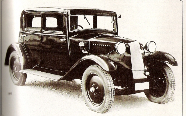

Tatra 54 - 54/30 dvoudvéřová limuzína. Na pohled jsou stejné, rozdíl je pod kapotou.
Naposledy upravil/-a Michael v 22 Jan 2005, 22:10, upravené celkom 1 krát.

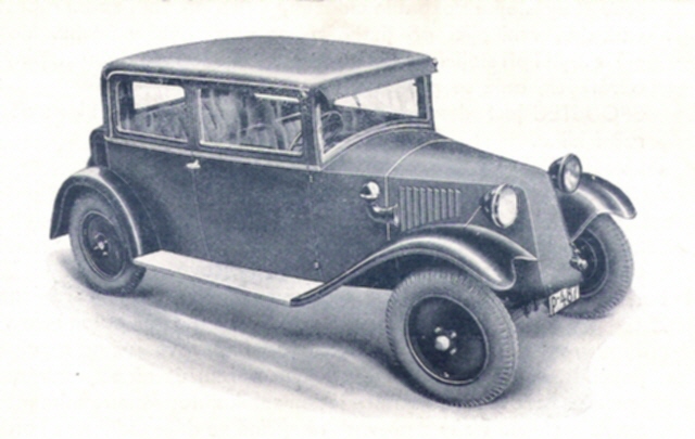

Príspevok od užívateľa Michael » 19 Jan 2005, 20:45
Tatra 54 - 54/30 ? nevidím pod kapotu. Všimněte si toho ukončení dveří u stupaček.

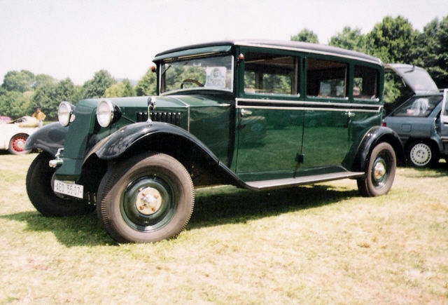

Príspevok od užívateľa Michael » 19 Jan 2005, 20:48
TATRA 54/30 čtyřdvéřová limuzína.

Príspevok od užívateľa Michael » 20 Jan 2005, 18:44
Ukončení blatníků u " brady" se časem měnilo a šlo čím dál níže. Zajímavostí je, že se u Tater 12 při výměně starých blatníků za nové často použ. přední blatníky z T-57A.

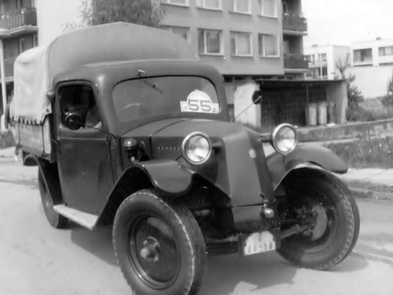

Príspevok od užívateľa DRracer » 31 Jan 2005, 16:03
Slibena T52 s modernejsi kabinou (jestli se to tak da nazvat ;) ) Jak na to ted ale koukam, tak ma hranate blatniky :shock: .
(36.52 KiB) 1032 stiahnutí
Príspevok od užívateľa Michael » 31 Jan 2005, 16:09
DRracer nazdar!: Je to Tatra 12. Byla před 2-3lety na prodej. před válkou to byla "vana" a po válce ji překarosovali na válník jako spousty dalších vozů. :lol: Skusím ti poslat fotku T-52 válník
Príspevok od užívateľa DRracer » 31 Jan 2005, 16:19
Ha, takze dvanactka :? Blatniky by odpovidaly, proc to ma ale tak kulatou kabinu :shock: Jinak tahle fotka je tak 15-20 let stara, byla to jedna z mych prvnich fotek a delal jsem ji tehdy jeste na otcovo klasickem analogovem fotaku (enjoy oldies ;) )
