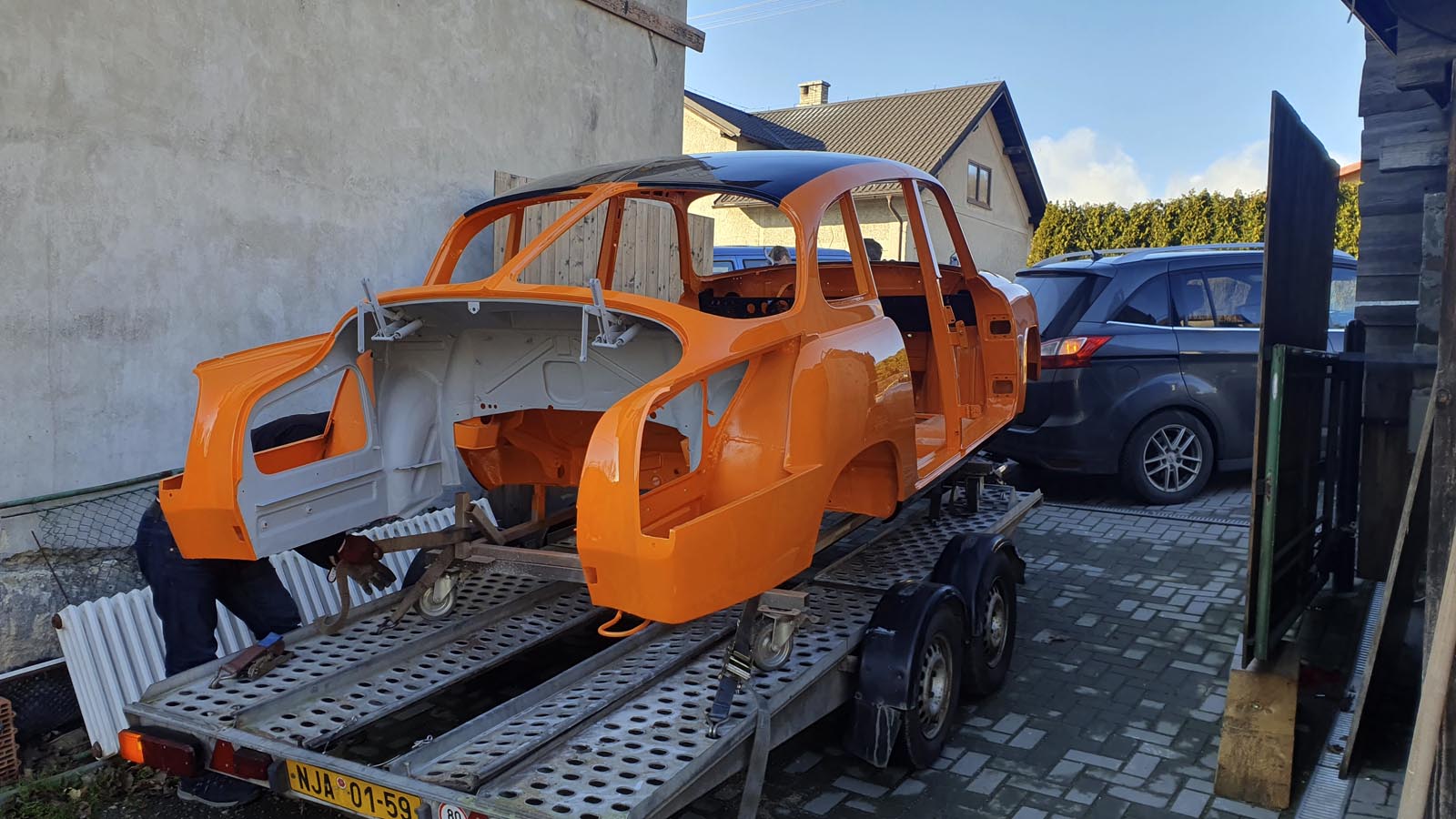

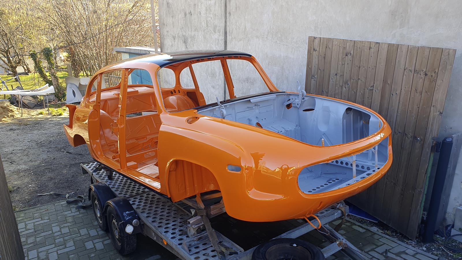

Príspevok od užívateľa Lojzkův vnuk » 21 Okt 2020, 08:49
Myslím, že není třeba slov, každý pozná co se chystá :D Více na našich stránkách:
https://t603-marathon.tatraportal.sk/index.htm

Príspevok od užívateľa Lojzkův vnuk » 17 Jan 2023, 15:14
T603 B5 1967
T603 B5 1967
