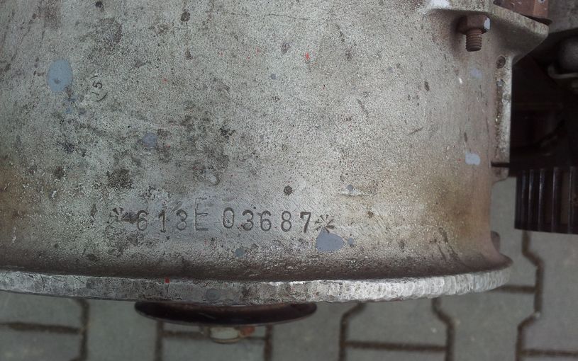

zdravím,

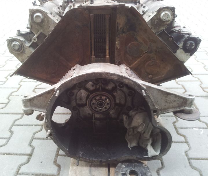

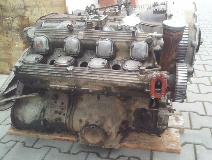

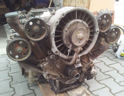

mám možnosť kúpiť motor s označením E . v mojej tatre je motor s označením E1/I. Oplatí sa vôbec taká kúpa? chcel by som ho na náhradné diely. Aký je rozdiel medzi motormi?

Vidím to na kúpu v štýle mačka vo vreci resp. na palete.

Príspevok od užívateľa ondrej » 06 Okt 2016, 21:40
Hlavný rozdiel medzi motormi E a E1/I je v rozdielnom stálom prevode.
Okrem toho sú tu aj konštrukčné rozdiely, z ktorých najdôležitejšie sú:
- iné hlavy
- iné piesty
- rozdiely v sacích potrubiach
- vačkové hriadele s rozličným časovaním
- iné karburátory a podložky pod nimi
Diely sú však vzájomne zámenné.
E1/I je asi najbežnejší motor s realizovanými skoro všetkými ekonomickými úpravami, aké Tatra na T-613 urobila.
E-motory zase umožňujú dynamickejšiu jazdu, avšak pri o niečo vyššej spotrebe paliva. Je ich málo a sú už vzácne.

diky za odpoved.
