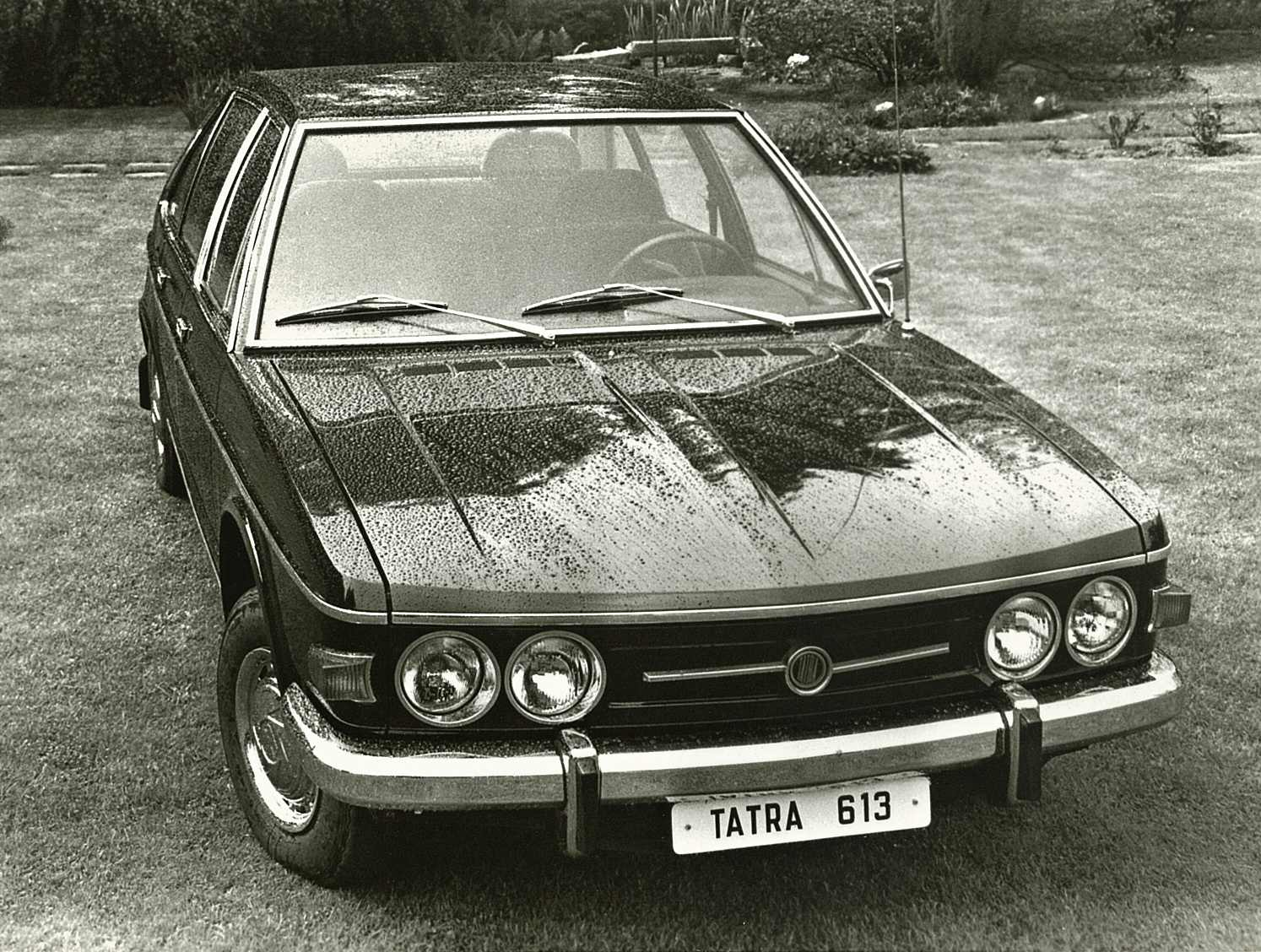

Zdravím, pri T613 som sa stretol so všetkými tromi možnosťami, zaujímal by ma však ich vzájomný pomer, vaše postrehy, skúsenosti atď...

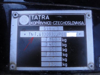

Ja som tam mal toto číslo.
