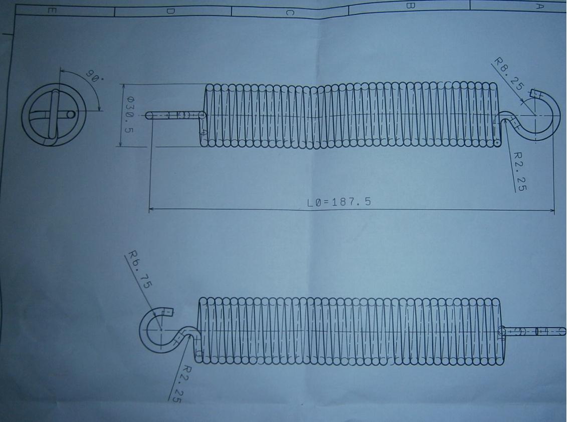

Pružina tatra 57a
průměr drátu je 3,5mm :roll: :D

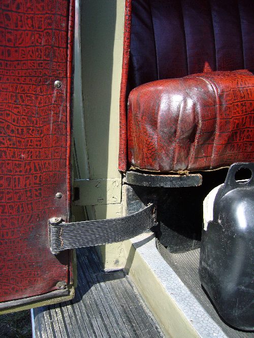

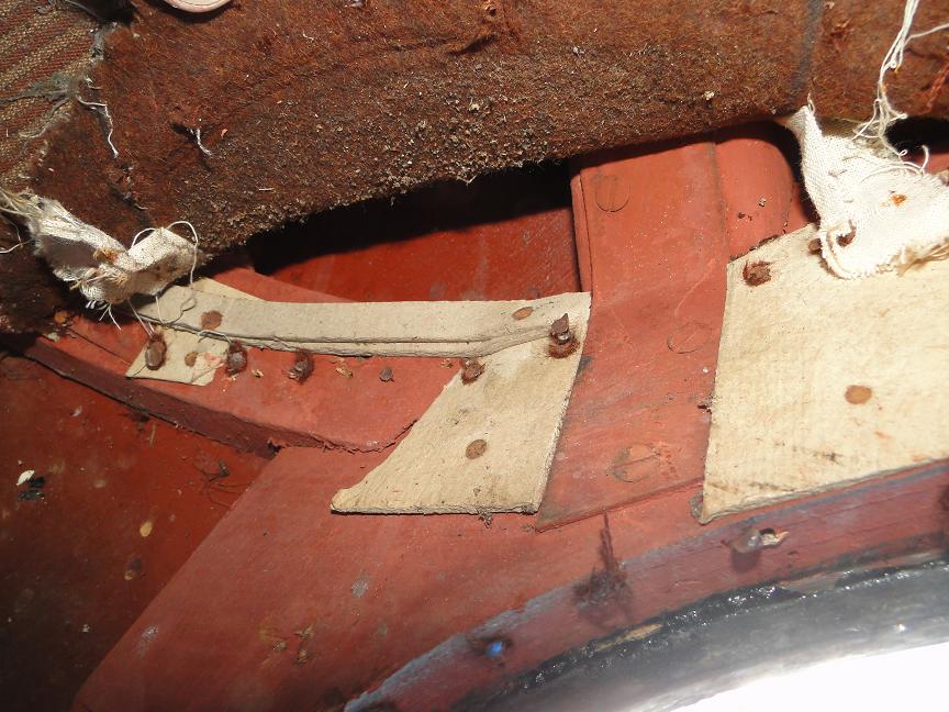

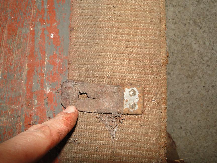

Prosim vas na spodu tapaciru dveri kde sa dotykaju o spodny nosnik.Je pas kozeny a je tam guma na tesnenie?Ci je to rovna plocha kozenky?VDAKA
Ivo
Príspevky: 215
Re: Tatra 57 "Áčko"
Príspevok od užívateľa Ivo » 14 Nov 2013, 19:08
Asi bude záležet na tom, jak těsně ti dveře doléhají. Já tam dole nic nemám, ale tady na fotce jednoho originál tapecírungu guma (koženka), zdá se je...

Príspevok od užívateľa JáPavel » 16 Nov 2013, 18:03
Pod tím tapecem je cca 2-2,5 cm jen spodní rám dveří. Tam byla i v této výšce plochá guma zaklepaná hřebíčkama po celé spodní délce dveří.

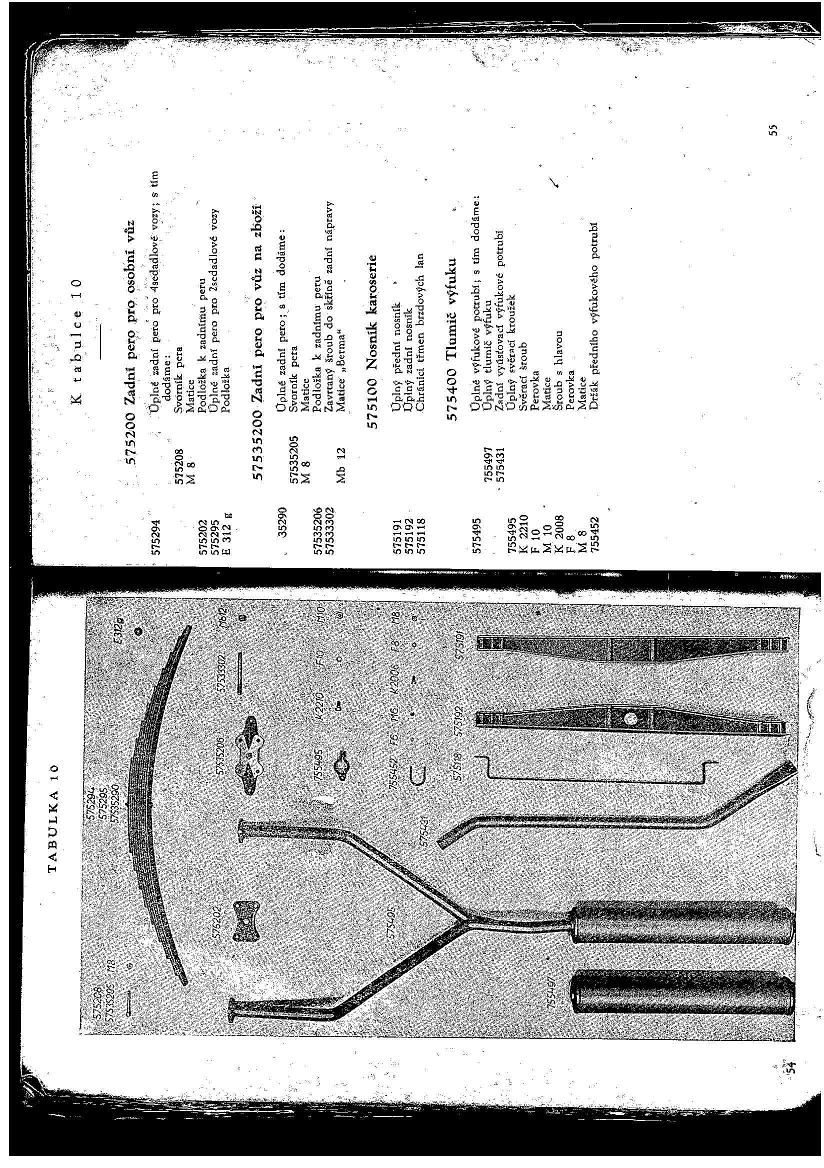

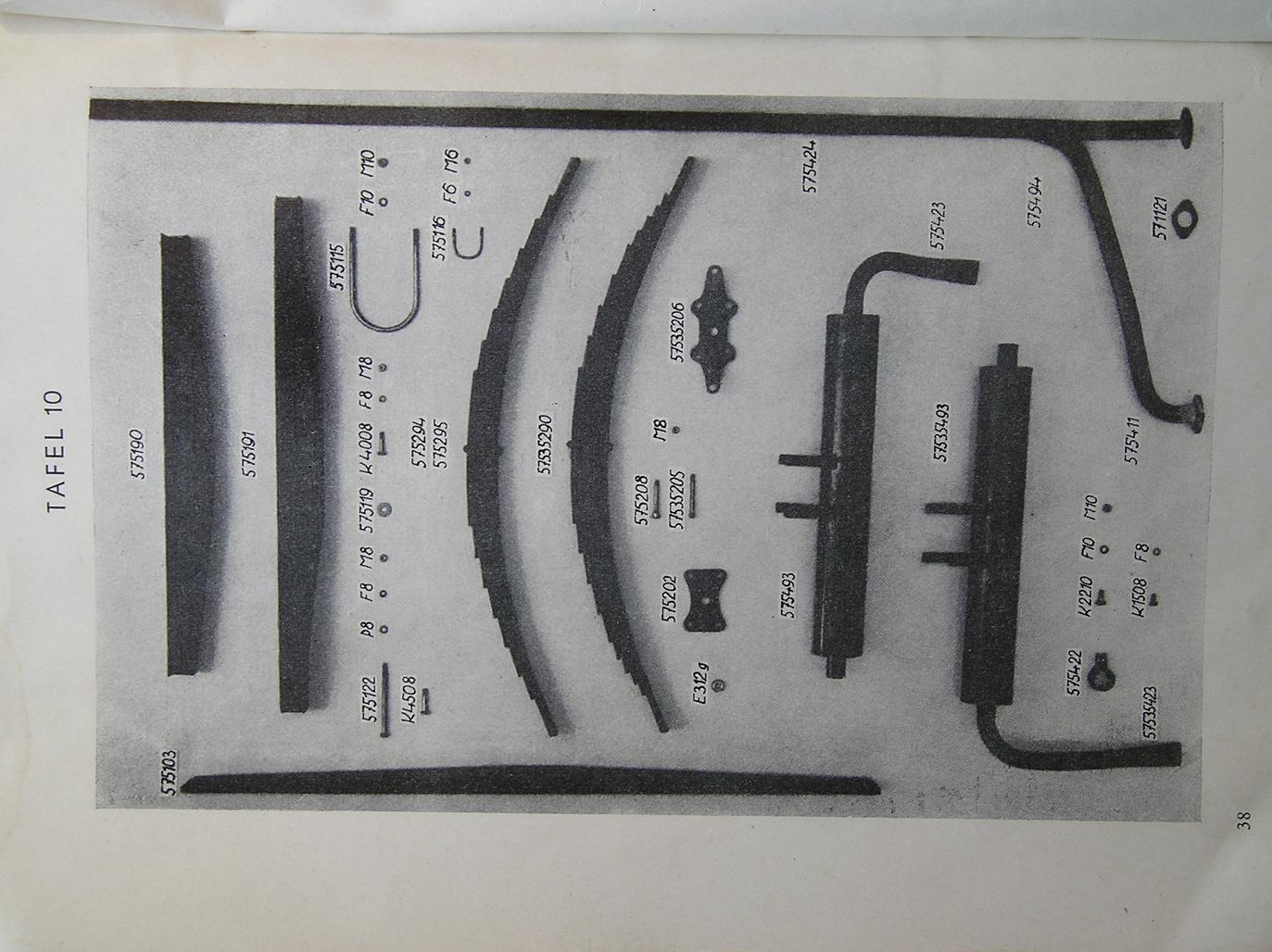

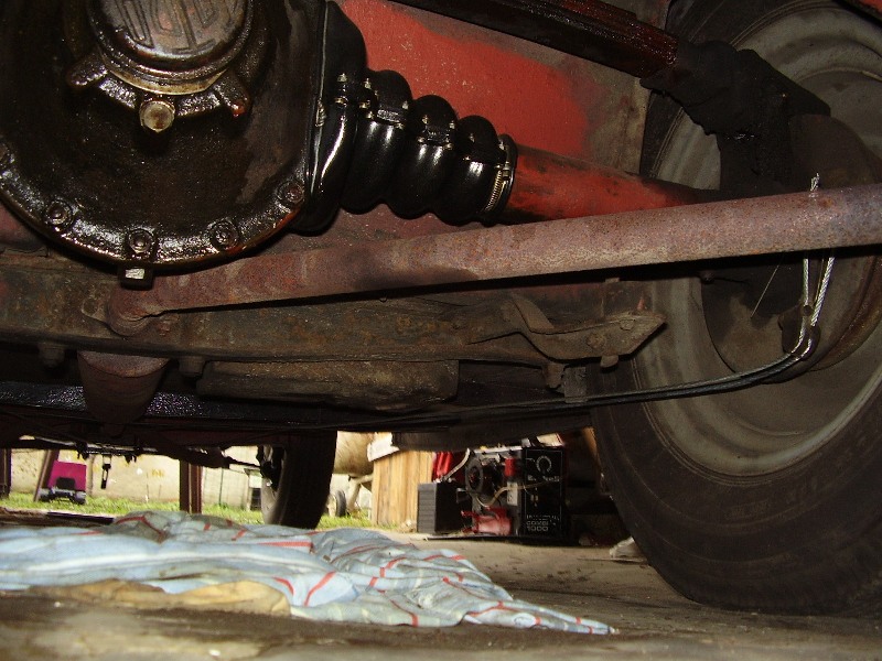

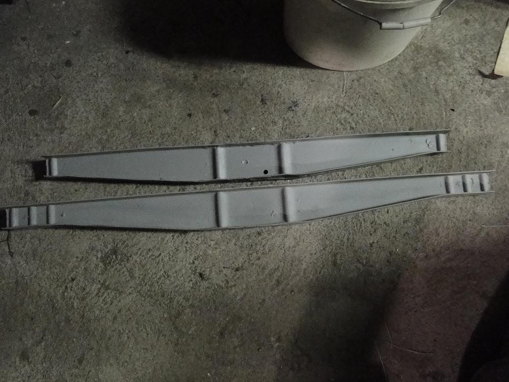

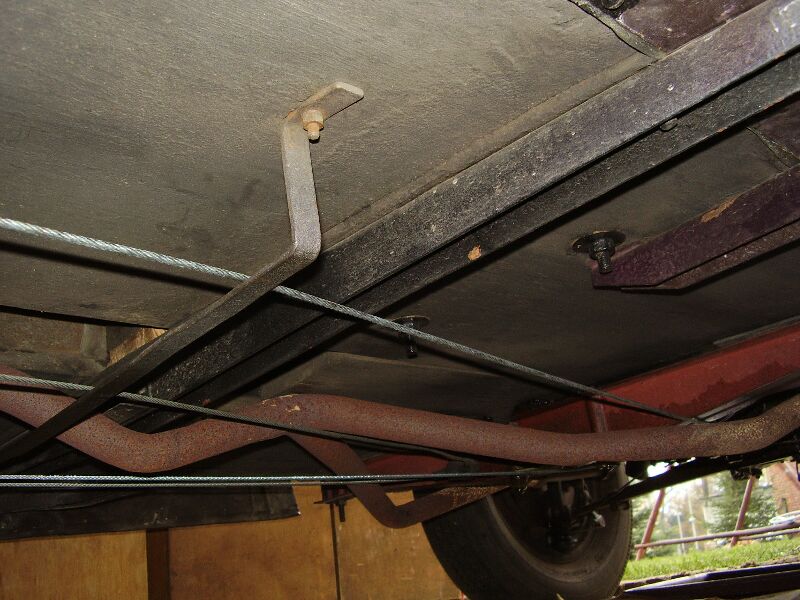

Kto vie poradiť ako to je z nosníkmi karosérie. Ja mám jeden kratší a druhy dlhší a sú bez dier ako na ačku alebo čistej aspoň podľa príručky, ale mám béčko, to podľa príručky už má mať asi rovnaké a na zadnom je diera na vyfuk. Má m zháňať druhý nosník dlhší aj s dierou? Alebo ten kratší prevŕtať.Pridávam foto z priručky Tatra 57 a Tatra 57B.Vďaka!
mato075
Príspevky: 34
Re: Tatra 57 "Áčko"
Príspevok od užívateľa mato075 » 22 Nov 2013, 00:32
kradši by som mal mat aj s dierou na výfuk zmeraj a pripadne pošli do spravy ja to zmeram a zašlem foto potom sa rozhodneš zajtra viem pozriet v dielni :D
Jano 57B,603
Príspevky: 114
Re: Tatra 57 "Áčko"
Príspevok od užívateľa Jano 57B,603 » 25 Nov 2013, 23:35

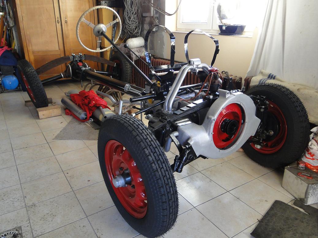

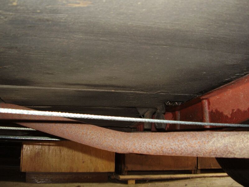

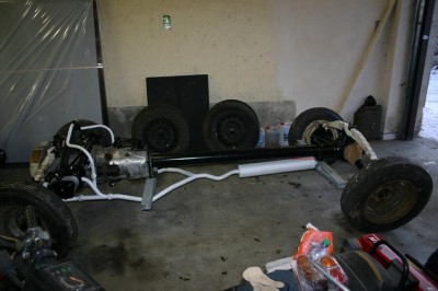

Tak nosník som pozháňal predný dlhší a ten môj dlhy pôjde do zadu lebo je 102cm dlhy, krátky čo mám je 87 cm. Mám ale ešte jeden dotaz. Keď výfuk pôjde cez tu dieru tak mi pretŕča asi o 2 cm nad nosník, ak sa dá karoséria tak ta stredná doska tam nevojde. Do toho môjho ešte budem prevrtavať tu veľkú dieru a ak by som ju dal celkom dole aj tak to vychádza že to bude tak na doraz že sa bude výfuk opierať o tu dosku. Ako to máte poriešene? Posielam foto neviem kto to tak má, ale mne to presne tak isto ukazuje ako na foto. Nad tou červenou čiarou je tá časť výfuku čo je už vysoko. Vďaka!

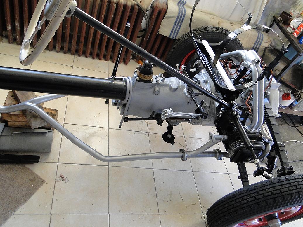

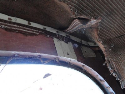

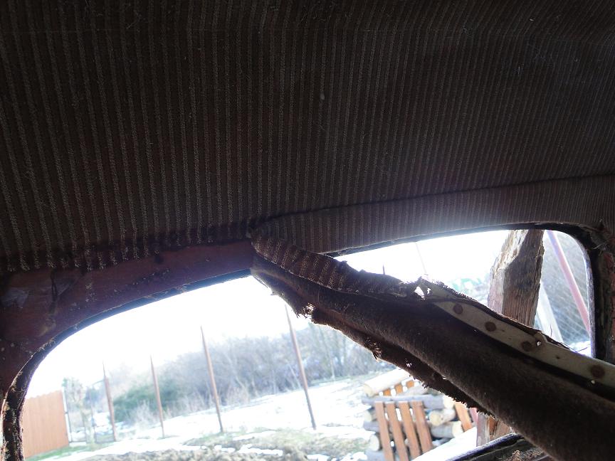

Príspevok od užívateľa Jano 57B,603 » 23 Dec 2013, 22:32

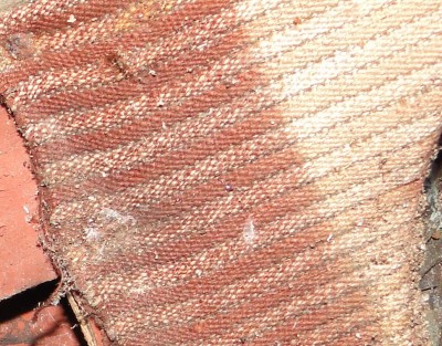

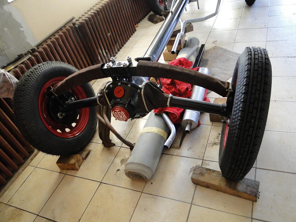

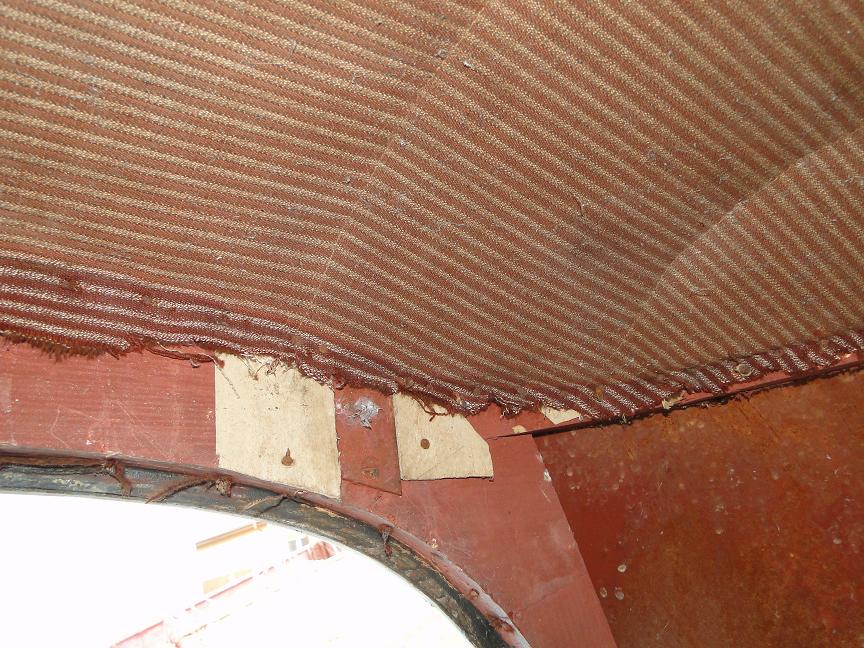

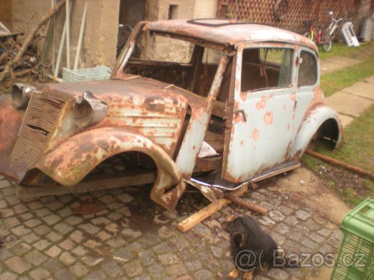

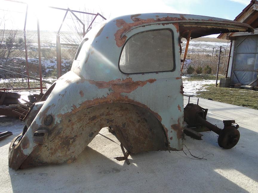

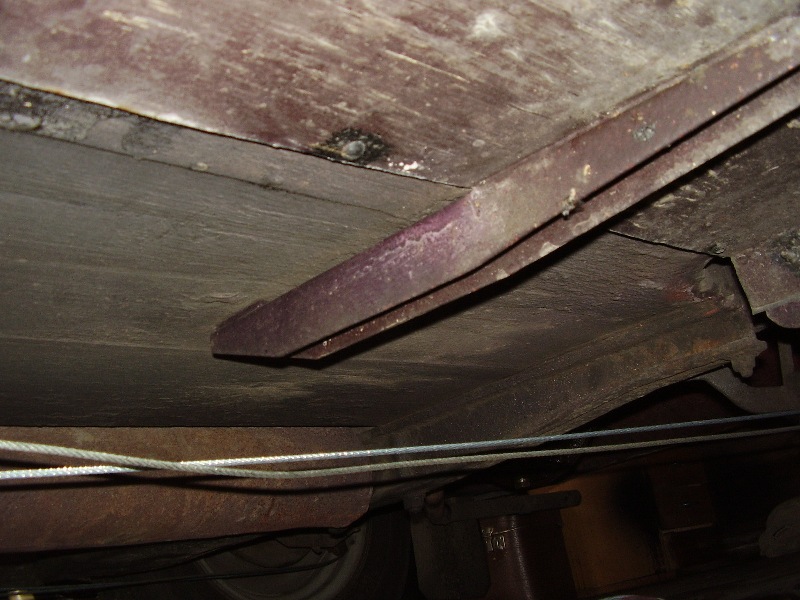

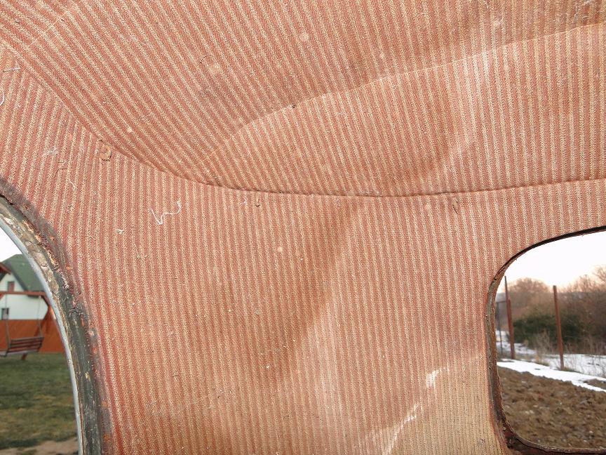

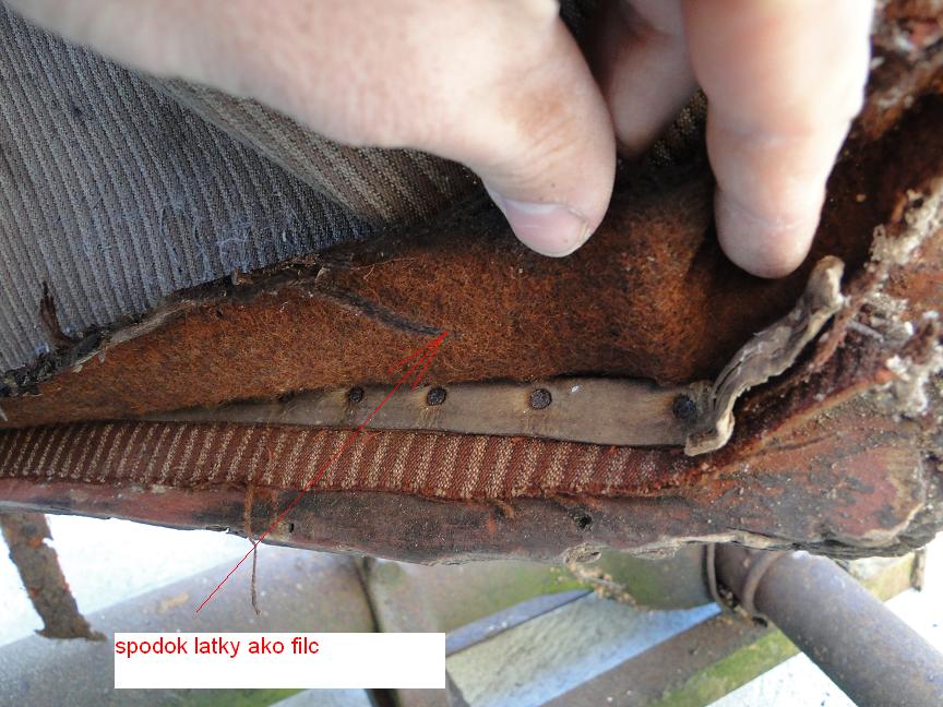

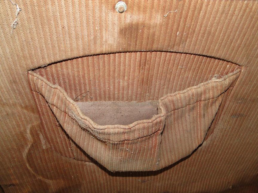

Zdravím, tak ako nikto nevie ako je s tým výfukom? Mám ešte dotaz, keďže mám podvozok ačko a karoseriu bečko tak som pozháňal aj kasňu ačko. Nieje to žiadna výhra, ale hádam to pôjde urobiť. Podľa mňa je tam originál čalunenie lebo je to dosť na profi úrovni. Z jednej látky je urobené všetko, strecha, sedačky aj boky tapacir. Ale takú látku som vo vzorkovniku nevidel. Je to originál? Je veľmi pekná a ak by mi ju niekto vyrobil, tak to by bolo super! Zo spodu je ako filc a je dosť hrubá, čo ma veľmi prekvapilo. Chcem sa ešte opýtať, či má niekto prednú kapotu, zámky, kľučku zo zámkom? Alebo vie kto má?
Vďaka a prajem príjemné prežitie vianočných sviatkov všetkým, a nech tatreny stále fungujú!

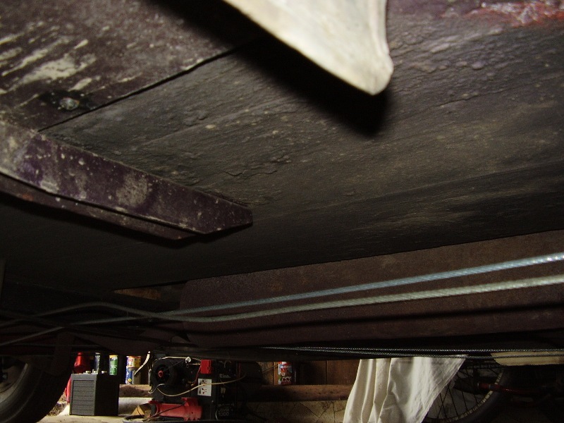

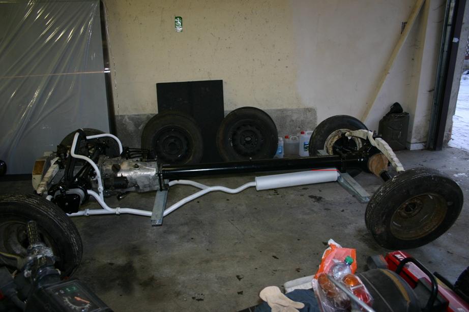

Re: Tatra 57 "Áčko"
Príspevok od užívateľa Karel » 24 Dec 2013, 10:15
Tapecírunk je originál, ale ta kastle je tedy dost špatná. Z čeho usuzuješ že je to Áčkový podvozek? První Béčka z roku 1938 měly také volant vpravo.
Podlaha má uprostřed mezeru, aby se kastle dala nasadit na rouru, a v té mezeře je potom také ten tlumič výfuku.

Príspevok od užívateľa Jano 57B,603 » 24 Dec 2013, 17:52
Zdravím, tak ak som to pochopil tak pod tou nosnou rúrou už nejde podlaha? Ja som bol na tom že tam po osadeni kasne ide podlaha, takže tam ostane diera a bude to kryté tým plechom z vnútornej strany. Tak to už chápem. Vďaka Karol za foto! Usudzujem že podvozok je ačkovi z toho čo ste písali v tomto vlákne: http://www.tatraportal.sk/forum/viewtop ... =21&t=2257
Fotiek som narobil dosť tak potom ich sem dám. Dobrú chuť!
Re: Tatra 57 "Áčko"
Príspevok od užívateľa Karel » 24 Dec 2013, 19:22
Dlouhé Áčko a Béčko mají to prostřední, dodatečně vkládané prkno podlahy jen mezi převodovkou a prostředním nosníkem. Žehlička a krátké Áčko ho mají po celé délce podlahy, protože mají tlumič na diferáku a nemají plechový kryt na nosné rouře. Podle fotek v tom starém vlákně je váš vůz skládačka z několika typů. Hlavní a největší část podvozku odpovídá dlouhému Áčku (1936-8), ale klidně by to mohlo být i první Béčko (1938), které má vlatně jenom větší válce motoru.

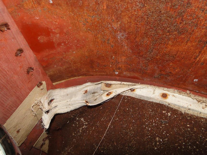

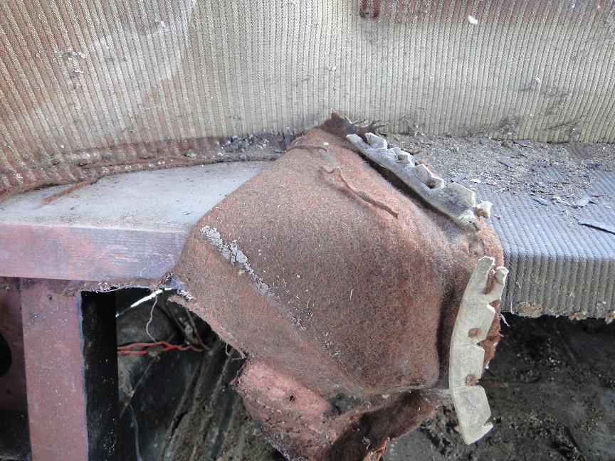

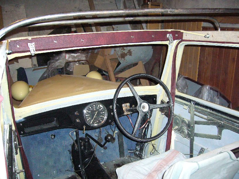

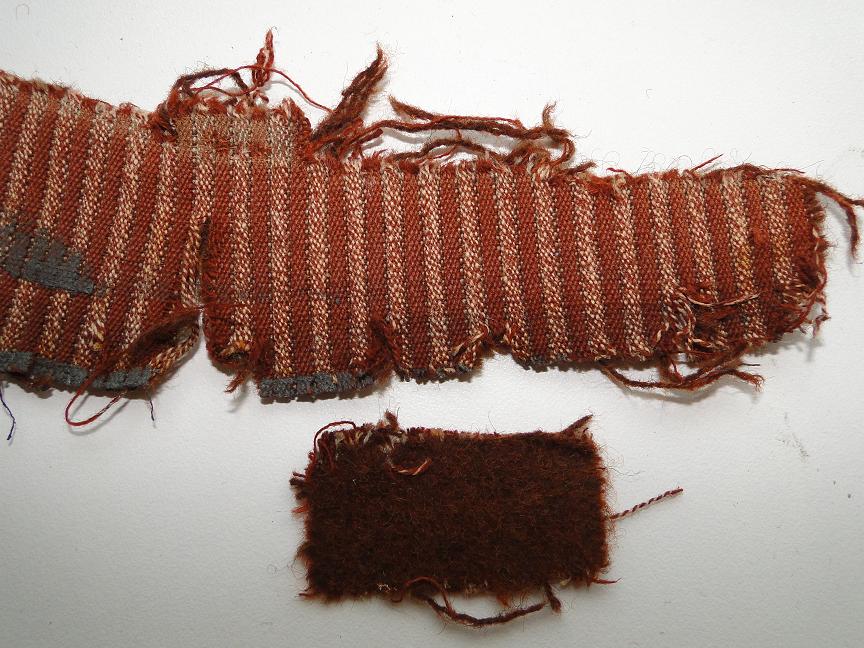

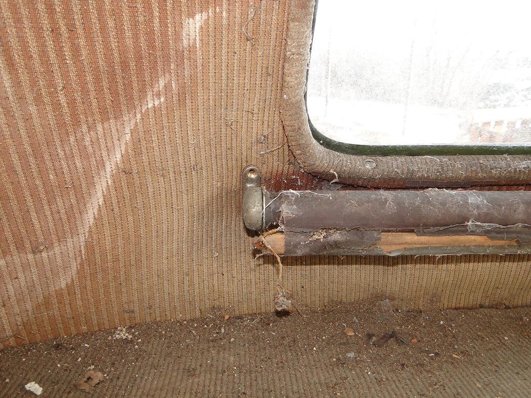

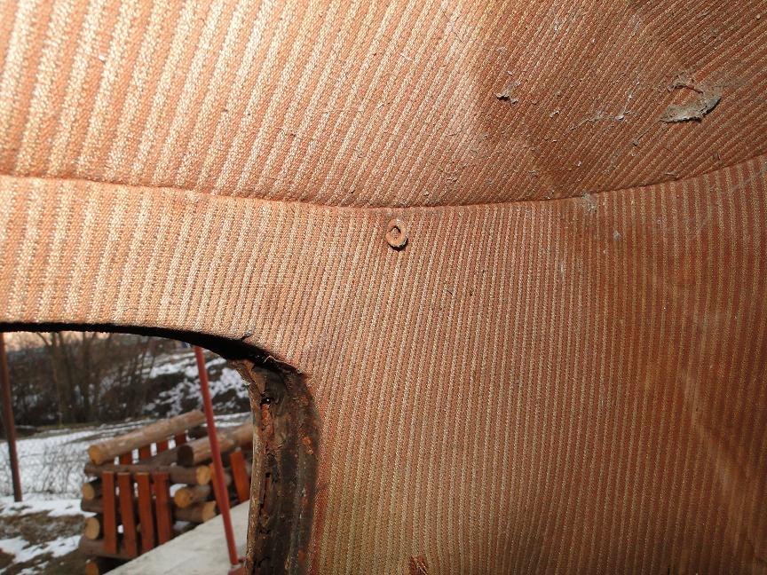

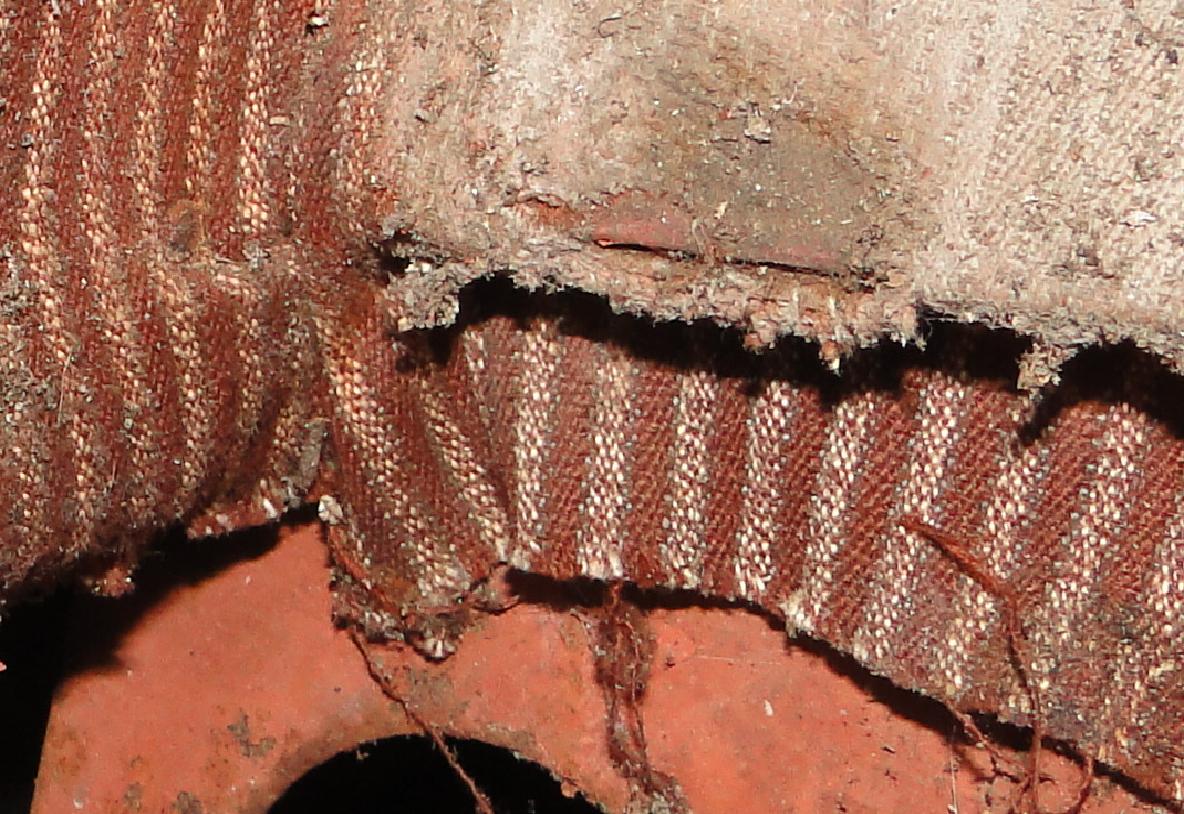

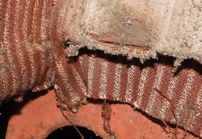

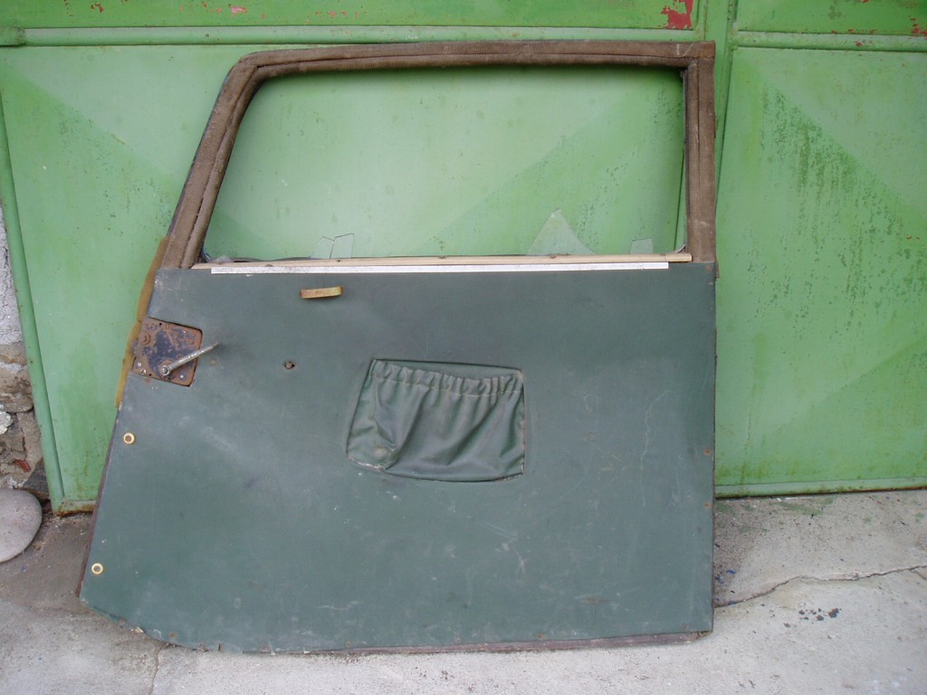

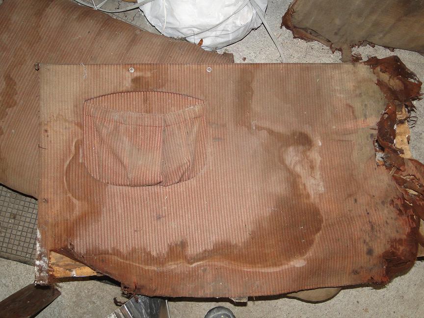

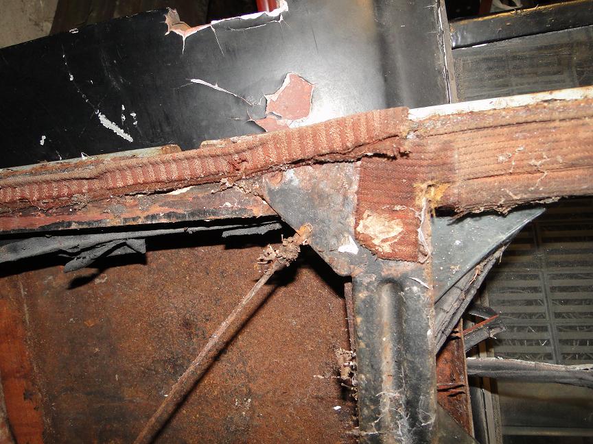

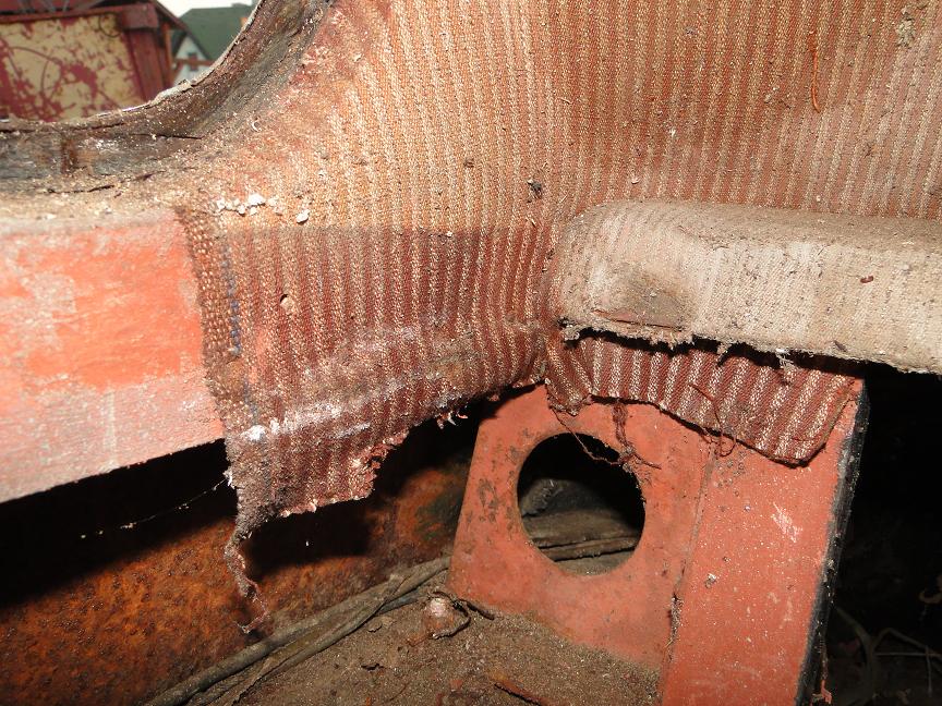

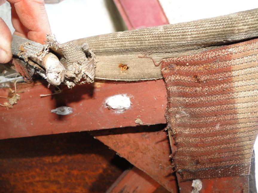

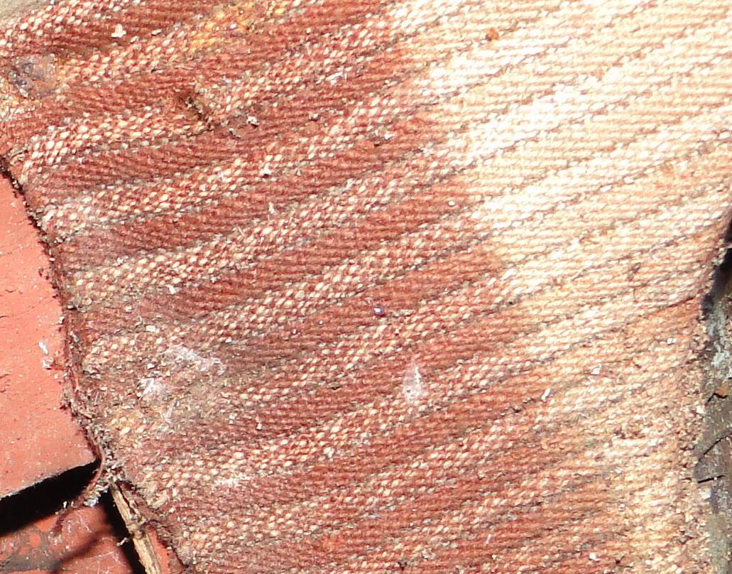

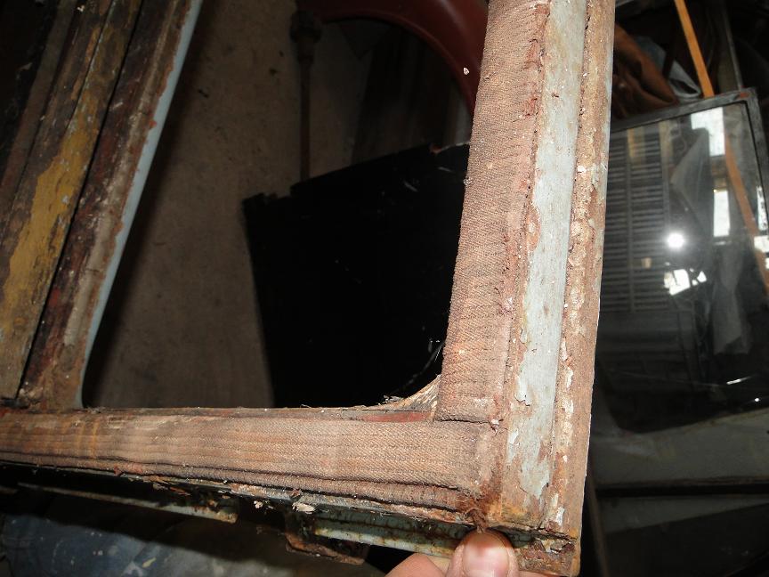

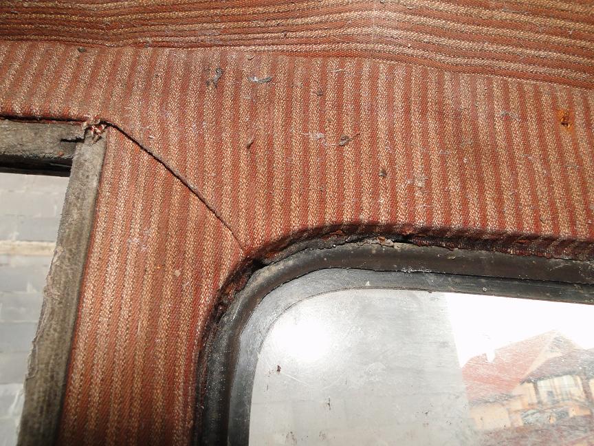

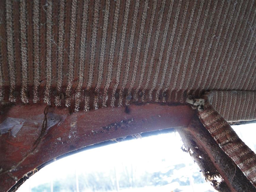

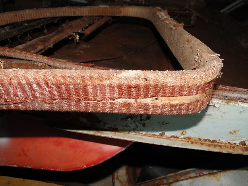

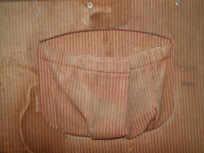

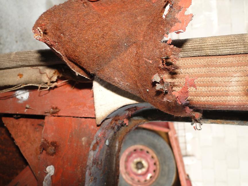

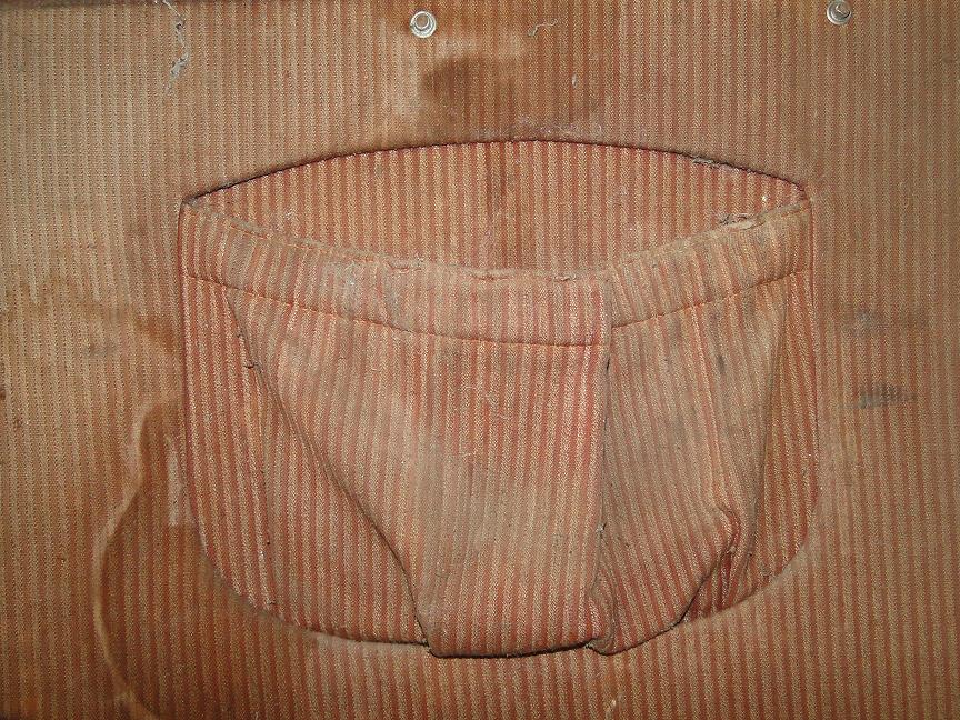

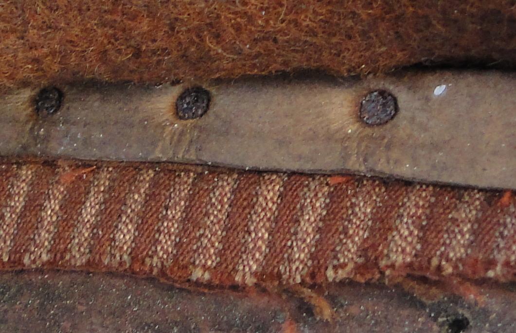

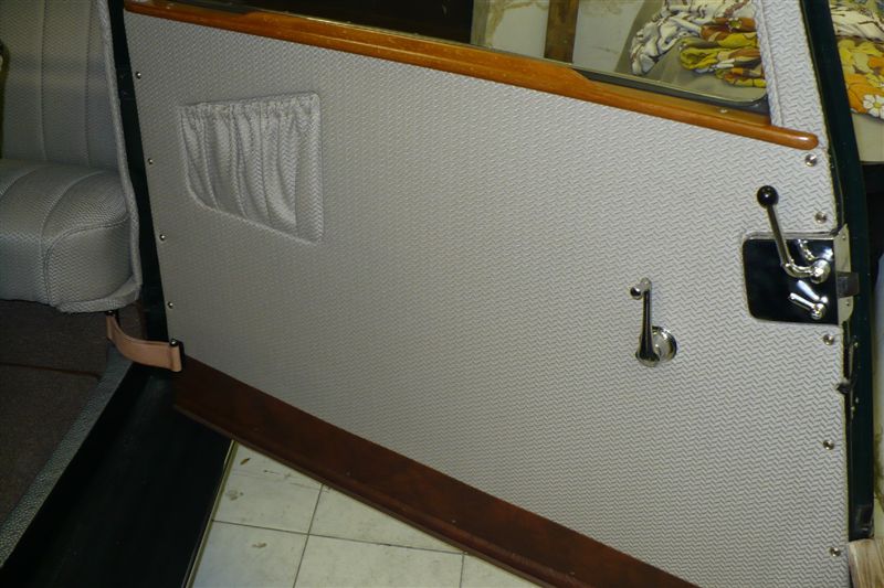

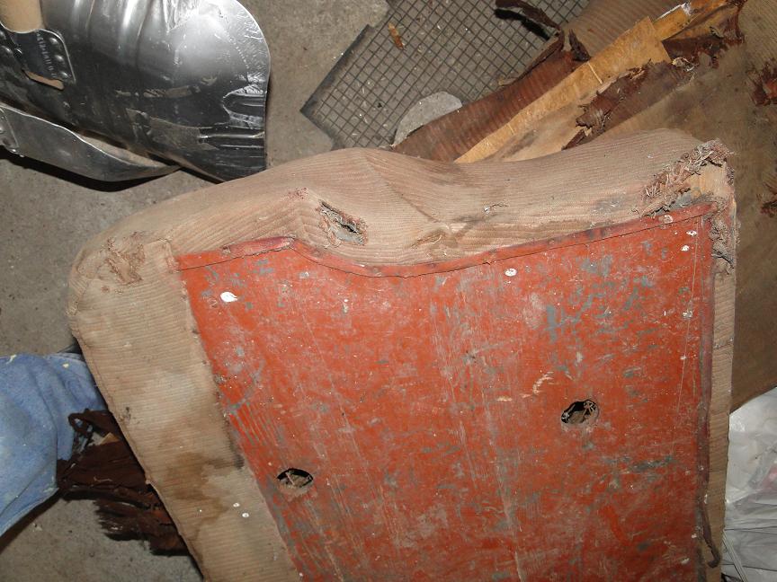

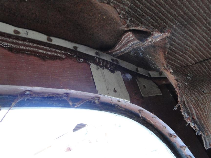

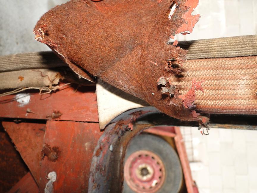

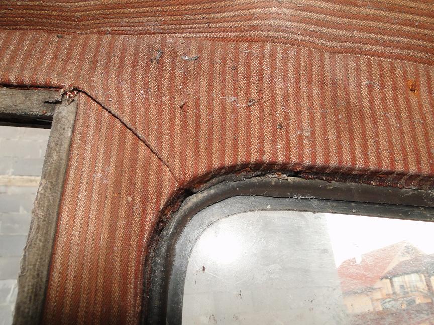

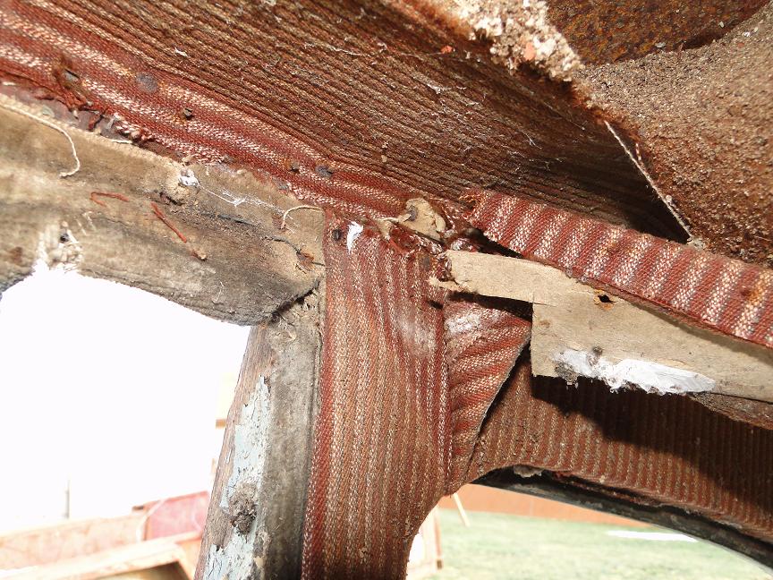

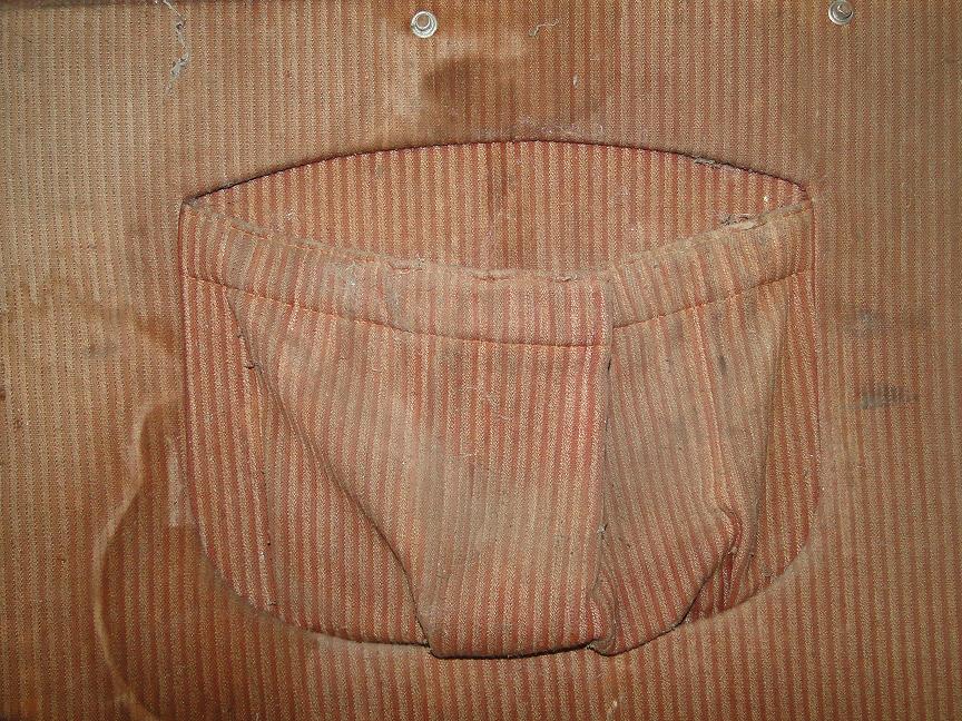

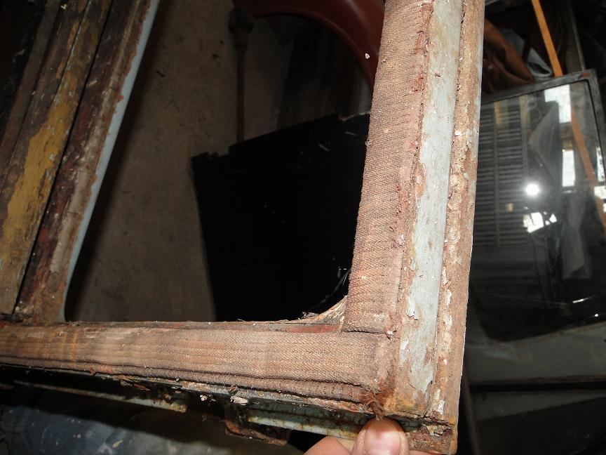

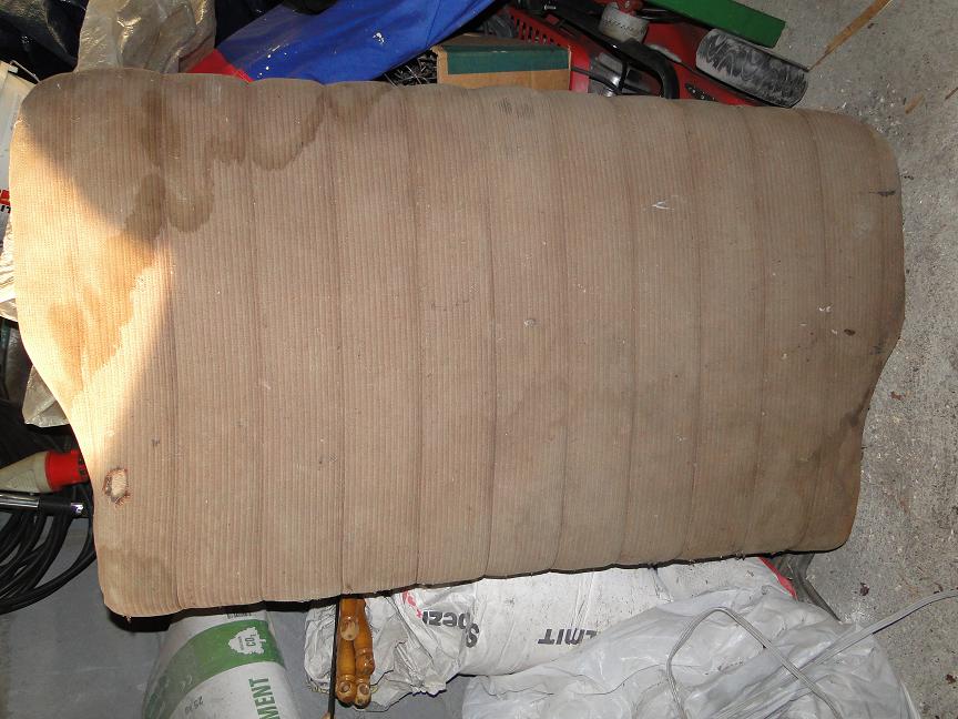

Karol VĎAKA za info! Toto som nikde nečítal a preto ani nevedel. Som rád že ta látka je originál a preto som to dôkladne nafotil ako to bolo očalunené, aby sa pri novom čaluneni postup opakoval. Dávam tu foto , ale prednú časť nakoľko tam už žiadna nebola nemám nafotenú, tak kto by to mal rád by som bol ak by to tiež poskytol. Mám ešte dotaz, všetky rámčeky boli čalunené aj kolo dverí, bol aj rámček predného skla čalunený?
A prikladám aj detailnejšie foto látky.
ramček
dvere
dvere
zadna sedačka
kapsa
kapsa
dvere

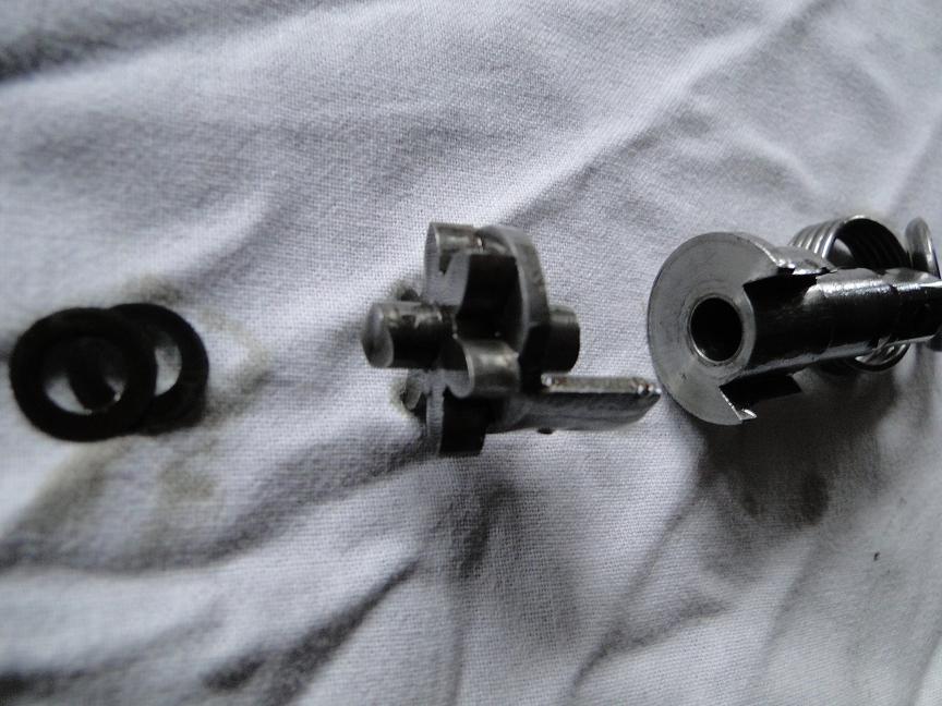

Príspevok od užívateľa Jano 57B,603 » 06 Jan 2014, 19:59

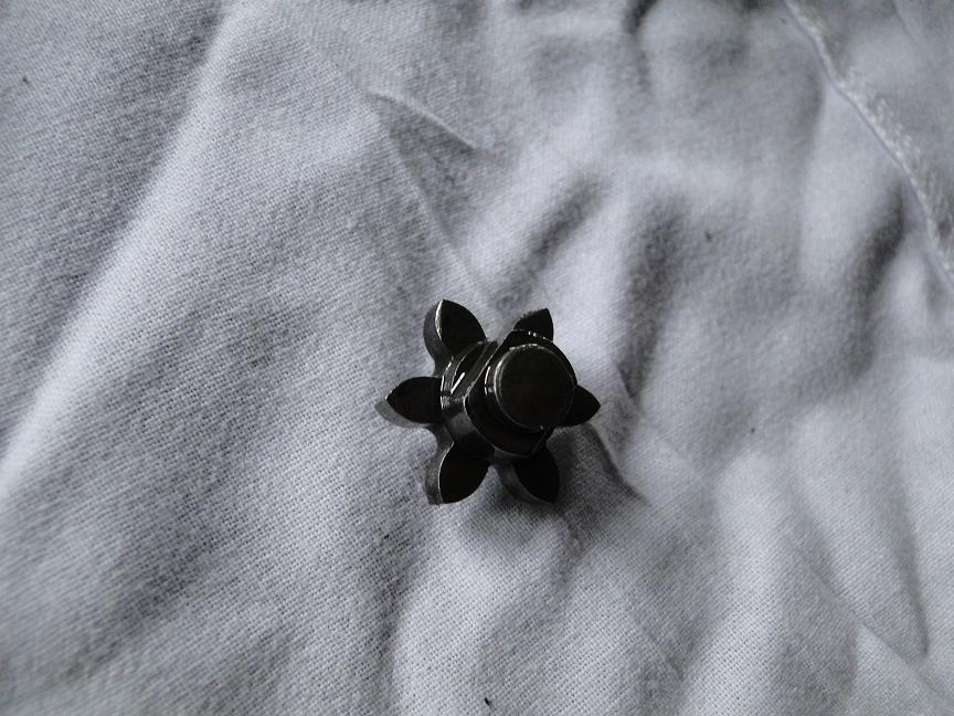

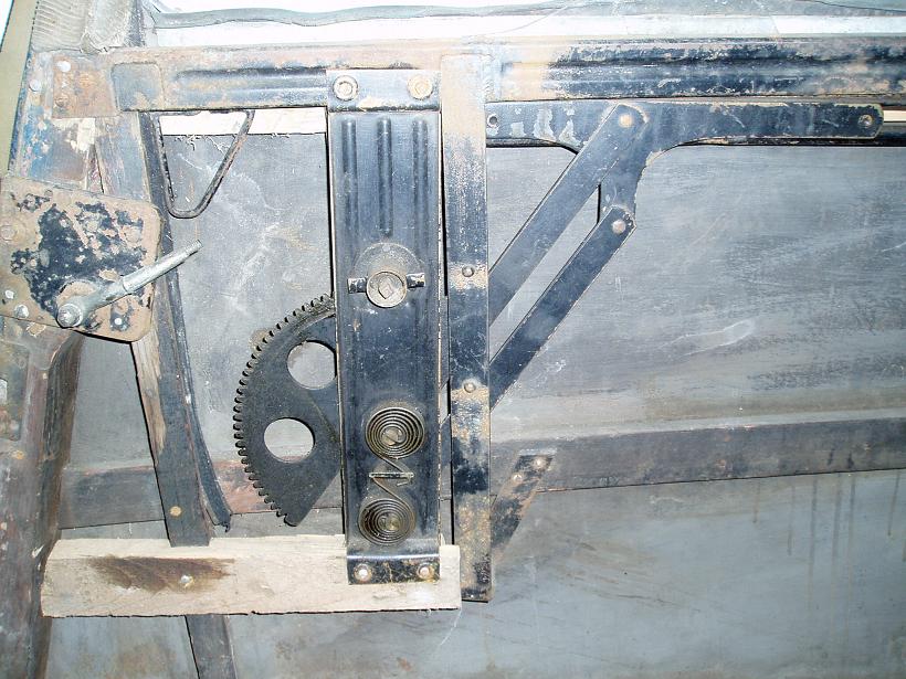

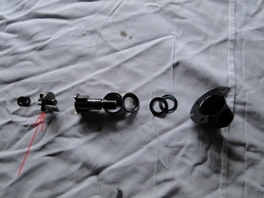

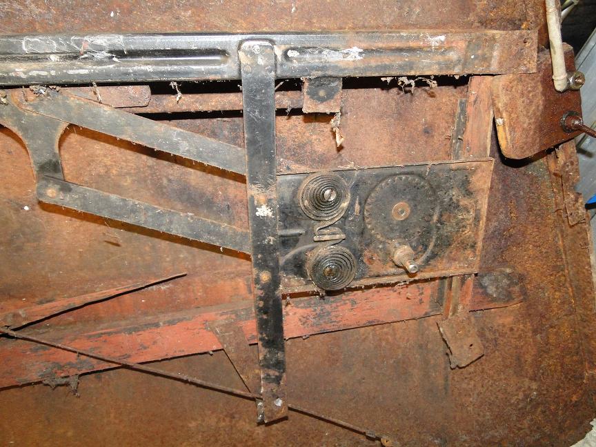

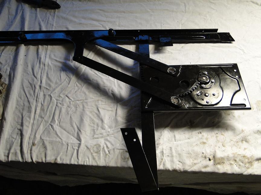

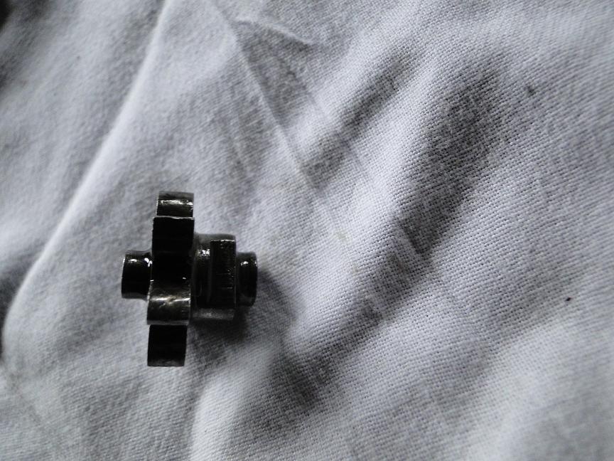

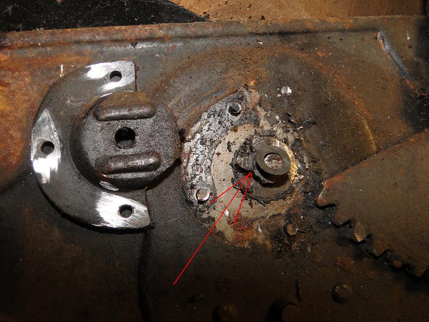

Zdravím tak som dával dokopy mechanizmus sťahovačky okna a po rozobraní som zistil že jedno male koliesko je fuč, a chýba mi jedna pružina ak by niekto mal a predal tak by ma potešil. Chem sa ale opýtať bol som pozrieť jedny dvere na ačko ale ten mechanizmus sa mi nezdal, tu pružinu tam mal čo by mi pomohlo ale to koliesko tam bude asi iné a neviem či to je originál alebo nejaké samo-domo. Vie niekto poradiť? Kvôli tej jednej pružine som tie dvere nechcel kupovať cele, stáli dosť. Pridávam foto aj mojich dvery a sťahovačky. Vďaka za info.
čudný mechanizmus
Takéto koliesko potrebujem.
Sťahovačka hotova.
Ivo
Príspevky: 215
Re: Tatra 57 "Áčko"
Príspevok od užívateľa Ivo » 06 Jan 2014, 20:43
Ta "čudná" :D stahovačka asi fakt není originál. Přikládám foto svých dveří během rekonstrukce. Kolečka ke stahovačkám má teď v nabídce veteranobchod.cz za velmi sympatické ceny. Je to tady:
http://www.veteranobchod.cz/produkty/ka ... 587&Lang=1

Príspevok od užívateľa Jano 57B,603 » 06 Jan 2014, 22:57
Asi som to zle napísal ide mi o to male koliesko to je asi 2 cm veľké a sú tam dva ks. Jedno je pod jednou krytkou a to poháňa to veľké koliesko čo máte v ponuke a druhe je tiež pod krytkou na ktorej je kluka na sťahovanie. Vy máte v ponuke keď som dobre videl len tie veľké koliska. Kupoval som od vás výfuk, budem ešte potrebovať aj tie pružiny pod klučky, ale musí sa toho nazbierať viac na objednávku.Ak by ste mali aj to koliesko tak OK.
a toto je cela zostava pod tou krytkou.
tak vyzerá to druhe male koliesko
tu je to koliesko umiestnené pod tou krytkou ktoré potrebujem.

Príspevok od užívateľa Ivo » 06 Jan 2014, 23:29
Jen pro upřesnění, já nemám s tím obchodem (veteranobchod.cz) nic společného, kromě toho, že oni prodávají některé díly, které mě zajímají. Ale zkus se zeptat přímo jich, vyrobit takové malé kolečko není nic složitého.

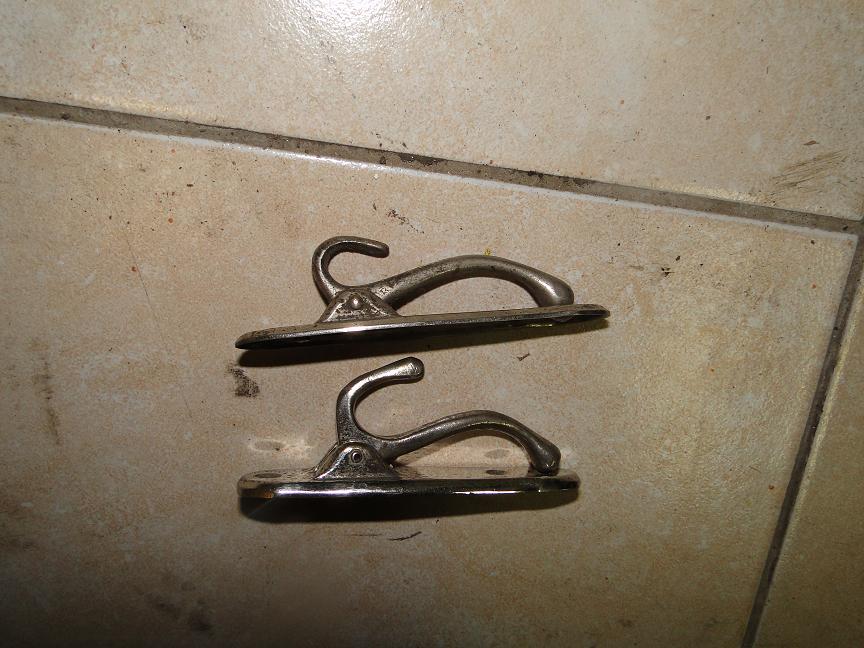

Príspevok od užívateľa Jano 57B,603 » 17 Jan 2014, 18:49

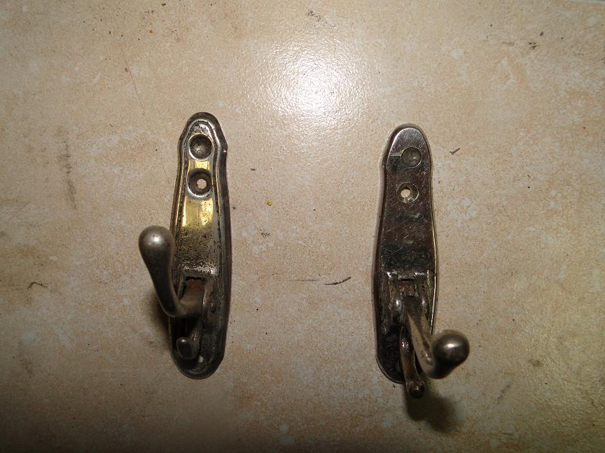

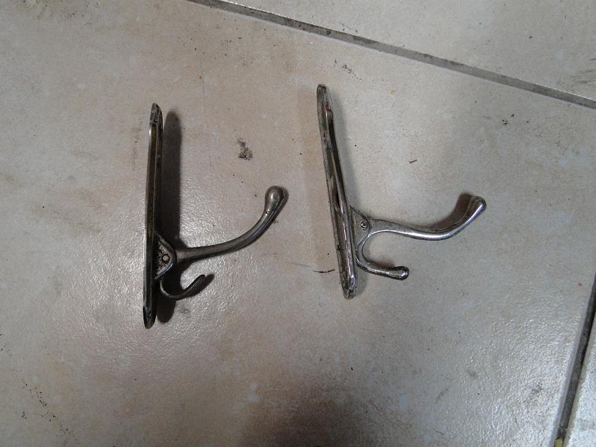

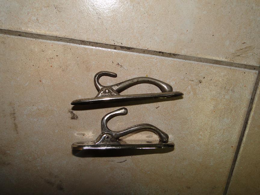

Pán Buček niečo pátra hádam aj vypátra. Mám dotaz pozháňal som vešiačiky ale má tam byť asi len jeden podľa dier čo som mal v látke, ale ktorý je ten pravý? Sú trochu rôzne ale vraj obidva sú na T 57A. Vďaka!
