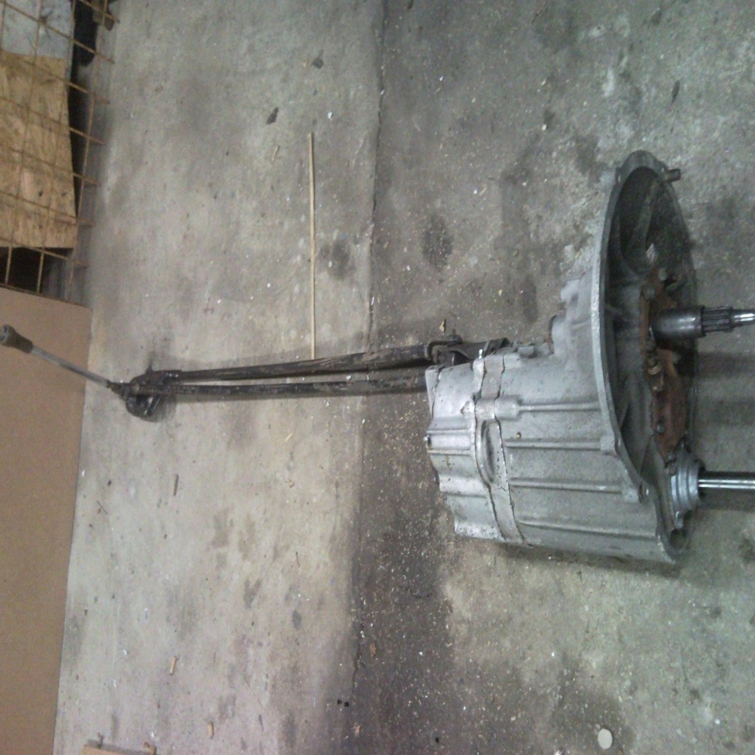

Kupil som sa minuly vikend 5 stupnovu prevodovku, ktora by mala byt z karburatoroveho kratkeho auta. Mam ju aj s tiahlami radenia.
Schema radenia je nasledovna:
4-2-R
5-3-1
Prelustil som diskusie na TKB foru a tuto schemu som nikde nenasiel, len zmienku, ze 5q ku karburatorovym autam mal kulisu otocenu opacne.
Vedel by mi niekto poskytnut informacie k 5q prevodovke, scan z dielenksej prirucky? Budem rad za akykolvek postreh.
4-2-R
5-3-1

ja si práve myslím, že máš jednotku k sebe.... a potom to neni z karbecu.... a zdása mi , že nemáš poistku spiatočky.
a tiež sa mi zdá jaksi tá prevodovka obitá, nepekná

No nemozem mat jednotku k sebe, ked mam schemu opacnu a mna by prave zaujimalo preco je opacna?

ked som sa nato pozrel lepšie, tak máš asi jednotku dopredu doleva....ale nezdá sa mi ani uchytenie radiacej tyče a ani pevnéj vyložníkovej tyče ( nebo jak sa tej druhej tyčke nadáva) k prevodovke ,také som ešte nevidel... a ani som nevidel taký farebný rozdiel víka prevodovky od zbytku prevodovky.... ja by som to tipol na samodomo úpravu.
ja to mám ináč a pùvodné.... vid. foto hore...je to karbrec s 5q
to myslíš, že máš schéma úplne opačne?...ak to máš tak , tak to z fabriky neni...

No naozaj je schema radenia taka aku som napisal, to zase nie je problem prekontrolovat otacanie hriadeli. Sa mi rata ako ma vsetci presviedcaju, ze mam inu schemu, ze to radi inak
Vo farebnom prevedeni roznych casti by som tiez nehladal voditko, odliatok ako odliatok, tiez mam rozne farebne bloky motorov...
Samodomo uprava to je tazko, lebo sa mi nezda, ze by si niekdo doma zlozil 5q a prehodil kulisu radenia. To pomocne tiahlo s radiacou pakou ma prekvapilo, ja som cakal ze dostanem len prevodovku... A vypada to fabricky.
Predavajuci mi povedal, "ze by to mal byt prvy 5q co sa kedy dal do tatry a ze je z karburatoroveho auta." Len toto tvrdenie beriem s rezervou.
Mna skor napadlo, ci tych par tatier co slo do anglicka, nemalo 5q s opacnou kulisou?
Vedel by mi niekto poskytnut nejaku stat z dielenskej prirucky, ktora sa venuje 5q?

ano máš to celé opačne... "normálne" máme na 5q čap otáčania radiacej páky (to čo držíme v kabíne pri radení) uchytený nad radiacou tyčou, to znamená pohyb radiacej páky dopredu znamená (prevodom cez páku) pohyb radiacej tyče dozadu, a opačne... a podobne je to aj s otáčaním palca prevodovky, pohyb radiacej páky doprava znamená pohyb radiacej tyče dolava a opačne.
ty máš čap otáčania radiacej páky pod uchytením radiacej tyče. to znamená pohyb radiacej páky dopredu posúva radiacu tyč tiež dopredu...a pohyb doprava radiacou pákou vyvolá pohyb radiacej páky tiež doprava....čiže všetko opačne...

To ma nenapadlo s tym klbom hore a dole. Cize mam standardnu prevodovku s nestandardnou pakou.
Este si dovolim dotaz. U Teba ten spodny klb na tej radiacej tyci otaca radiacou tycou do stran?

ano,a otáča palcom v prevodovke....

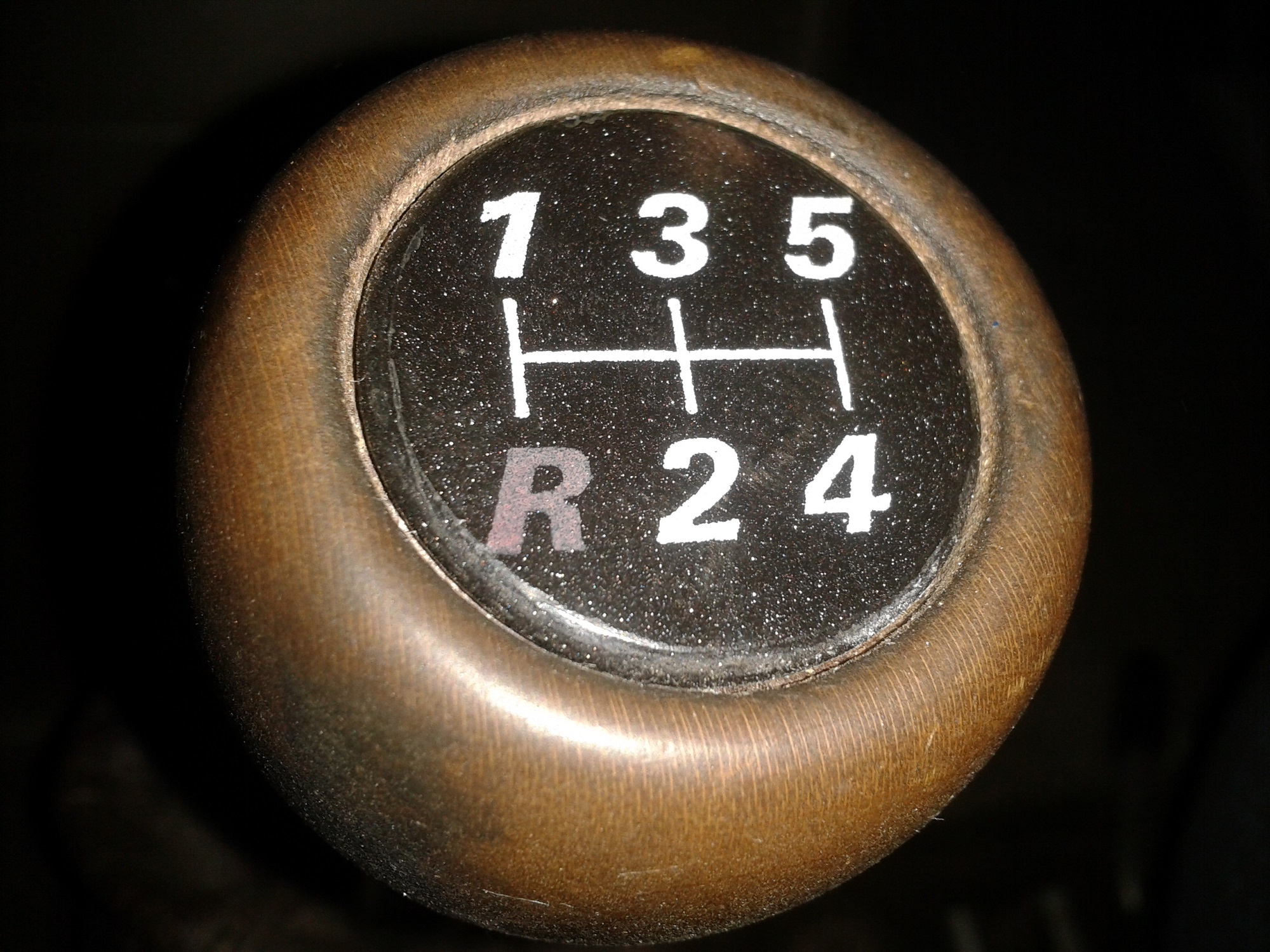

Kulisa řazení s jedničkou k sobě dozadu:
R 2 4
1 3 5
R 2 4
1 3 5

Lucián: dík, tak som si ten mechanizmus predstavoval, úžasný vehikel

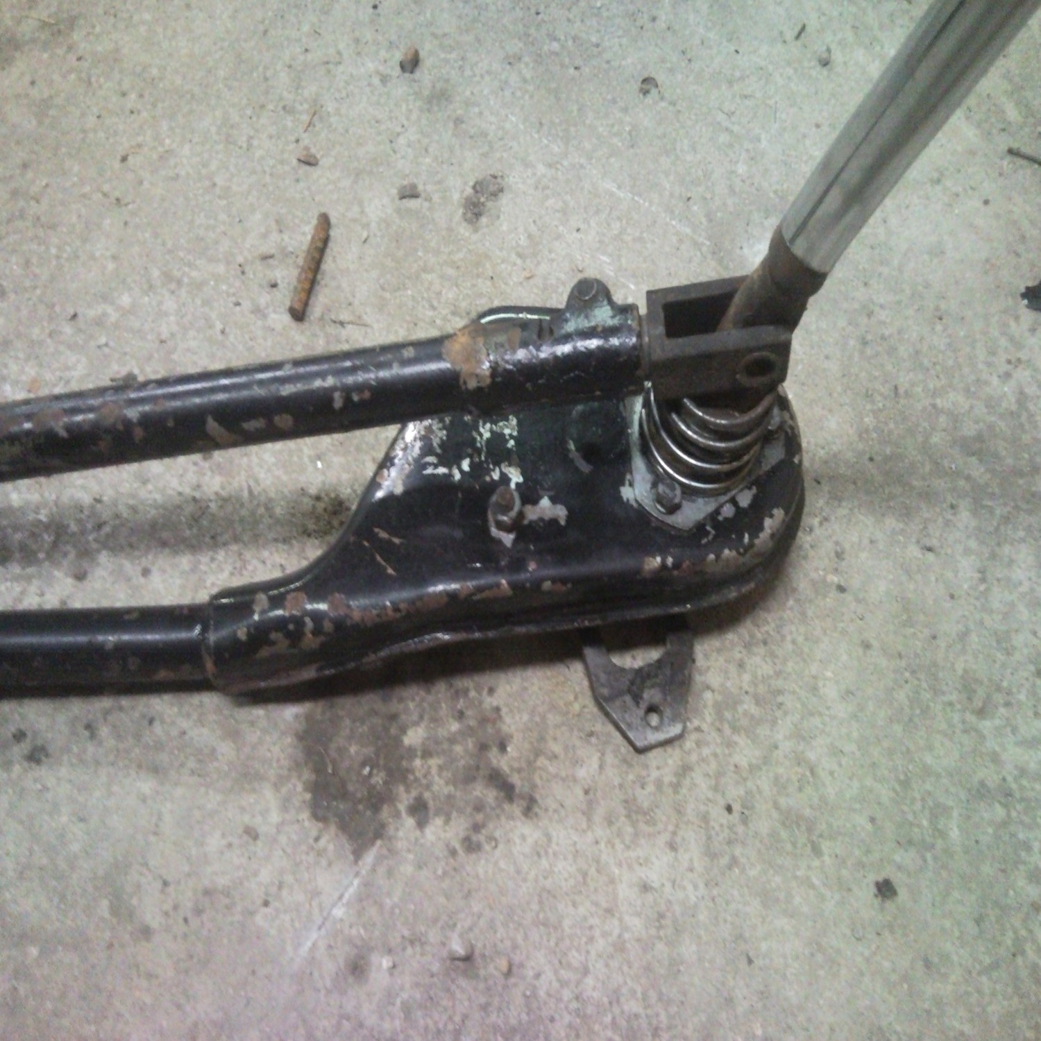

ulomila sa ti tam pružina? aký to malo vplyv na radenie?

Pružina se ulomila už asi 5x. Řadit se s tím dá i s ulomenou pružinou, pokud úlomek neblokuje pohyb kulisy.

Tak na tej osmej fotografii od luciana, to napojenie radiacej tyce na prevodovku a tej pomocnej vyloznikovej tyce je presne take ako mam ja.
Takze aj to moje radenie s tou kulisou bude istotne fabricke.
