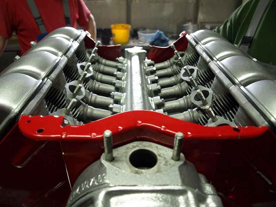

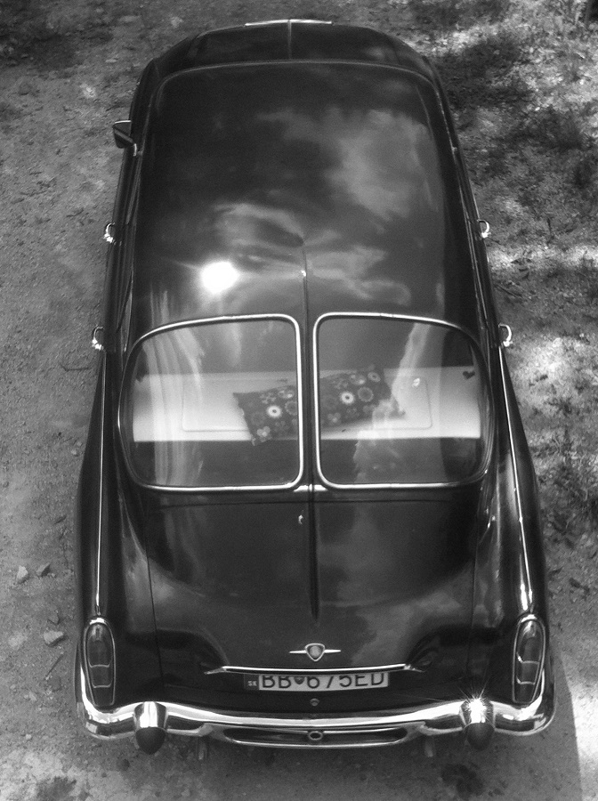

Tu máš hneď 3 naraz a motor :)

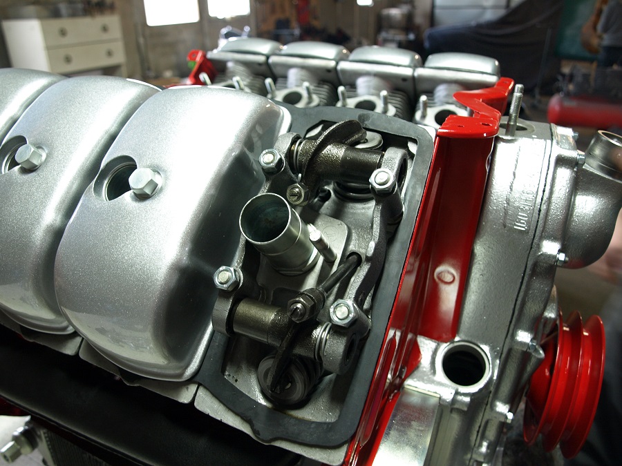

Príspevok od užívateľa hector » 30 Aug 2013, 08:43

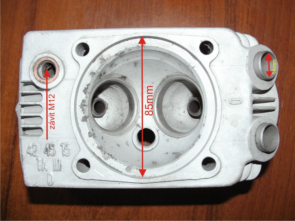

Poprosím Vás o pomoc priatelia V8 :mrgreen:
hľadám tieto hlavy valcov...
Tarantula jazdila ale hliník nevydržal... :twisted:
tak znova garáž, ale keď má človek velkú radosť niečo sa musí posr...
neviete náhodou či pasujú hlavy valcov s elektrocentrály ?
je rozdiel medzi hlavami na motore G vs. H ?
alebo ako to je ?
hector
Príspevky: 209
Dátum registrácie: 04 Apr 2012, 18:01
Tatry, ktoré vlastním: Tatra 603
Bydlisko: BB
Re: Tatra 603 v BB
Príspevok od užívateľa hector » 30 Aug 2013, 11:22
len pre upresnenie aký je toto typ ?
čo som zatiaľ vyčítal tak asi neprichádza do úvahy centrála...
Honzík
Príspevky: 108
T613-3 rv.1989
Bydlisko: Pardubicko
Re: Tatra 603 v BB
Príspevok od užívateľa Honzík » 31 Aug 2013, 16:41
Hlavy z centrály nebrat.Tam je jiné provedení odpadové trubky a jiný průměr pro válec.Rozdíl mezi G H jsem našel co jsem měl na autě nechci to nějak paušalizovat v průměru sacího kanálu to je také potřeba zkontrolovat. :?:Pak další věc je závit pro svíčku krátký nebo dlouhý.

Príspevok od užívateľa hector » 31 Aug 2013, 19:44
http://www.tatraportal.sk/forum/viewtopic.php?t=1036
niečo v staršej diskusii ak by niekomu pomohlo...

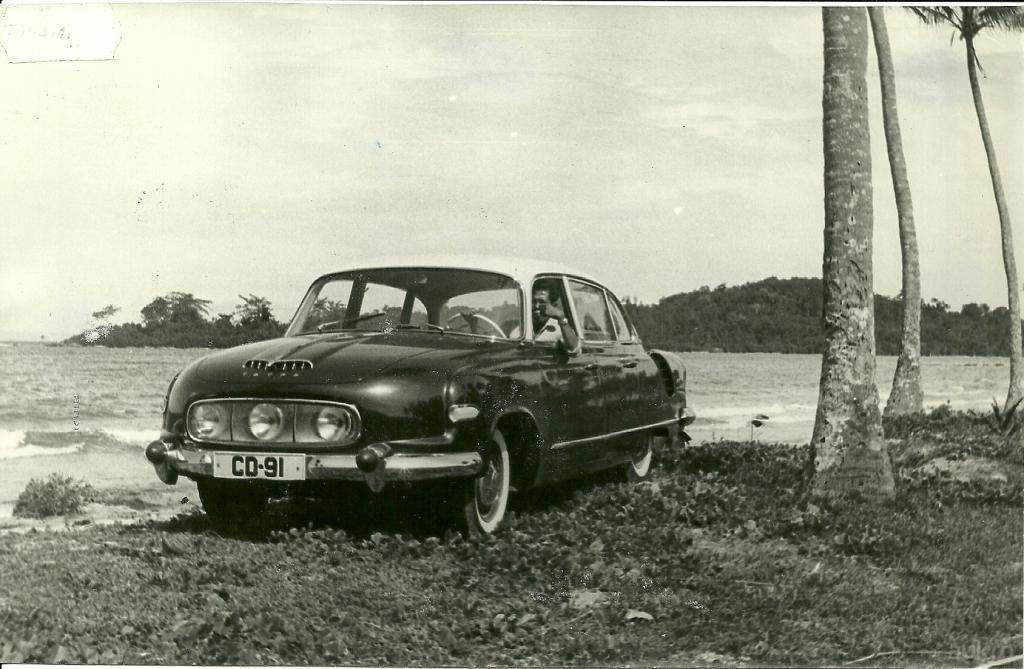

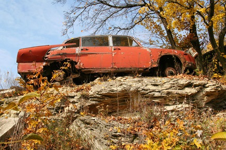

Našiel som túto fotku na nete a stále sa mi zdala známa a nevedel som skade...
Dnes sa mi rozsvietilo :idea:
Je to Tatra na export do Anglicka motor mala originál fabricky nastriekaný na šedo/víka/
majitel bol kamarátov otec...
doma mali podla jeho slov "hádam aj desať Tatier"
:mrgreen:
Jano 57B,603
Príspevky: 114
Re: Tatra 603 v BB
Príspevok od užívateľa Jano 57B,603 » 03 Sep 2013, 21:11
Krásna panoráma ak poznáš to miesto tak tam zájdi zo svojou a vyfoť, to bude super foto. Tak toto vyzerá ako by ju dovliekli k útesu a má skončiť pod ním :D
chupacabra
Príspevky: 113
Tatra 603; 603-2
Tatra 613-2
Bydlisko: mam
Re: Tatra 603 v BB
Príspevok od užívateľa chupacabra » 04 Sep 2013, 17:07
Tá Tatra tam už dávno nie je :( , bolo to v Banskej Bystrici.
hector
Príspevky: 209
Bydlisko: BB
Re: Tatra 603 v BB
Príspevok od užívateľa hector » 04 Sep 2013, 19:17
Je to/bolo to/ nad dialnicou smer Donovaly už dávno rozobrali všetky Tatry...
Tatko mu zomrel dávnejšie... :(
Ale pôjdem spraviť foto s mojou keď bude pojazdná znova...
bude to z iného uhla túto hore dávali vysokozdvižným... :mrgreen:
