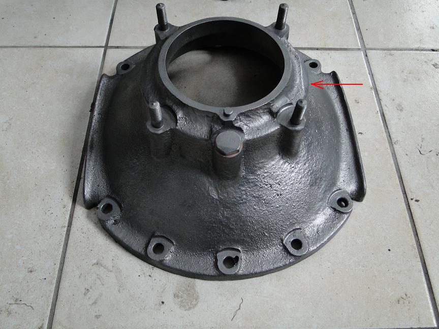

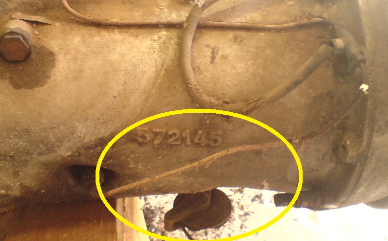

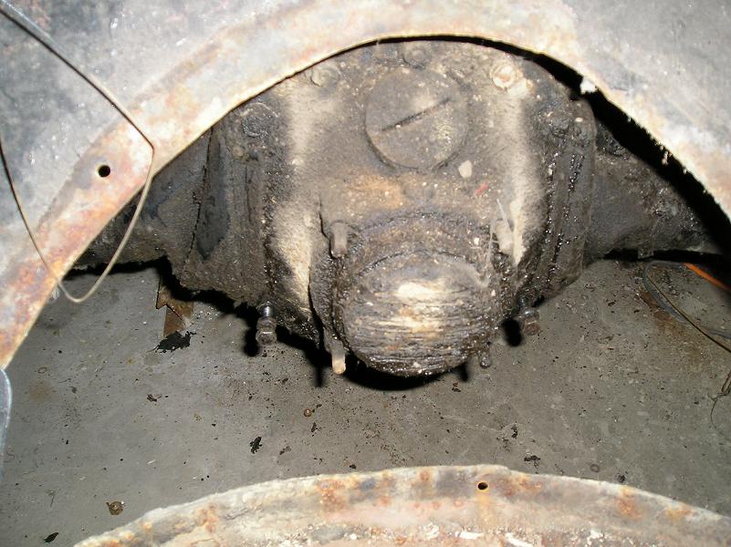

Já si teď nedovedu vybavit jaká část diferáku je na obrázku dif2,ale řekl bych že zadní část , je to tak ? Ohledně diferáku to tady již někdo řešil , myslím, že Jindra. Myslím, že pokud není třeba to rozebírat ,tak se do toho zbytečně nevrtat, maximálně důkladně propláchnout,kontrola zubů , kontrola ložisek na poloosách a konečná.

To čislo je na zadnom dekli diferaku, ako ukazuje šípka, alebo z druhej strany. Keď renovácia tak poriadna, všetko pekne rozobrať, vyčistiť, vymeniť všetky ložiská pekne nastriekať a poskladať. Nerád by som sa k niečomu vracal ak už bude auto hotové. Rozoberať sa to už nemusí už ste mi dali odklik kde sa o tom píše, ale tie hodnoty by mali byť na ozub. kolesách, ale tam som ich nevyčítal, tak len som chcel vedieť či sa mohli značiť aj tam.

Re: Tatra 57 "Béčko"
Príspevok od užívateľa Jerry » 20 Jan 2013, 20:14
Já si myslim, že ty čísla na víku mají udávat vypodložení (vymezení vůle) polonáprav k rouře, než vymezení soukolí.
Príspevok od užívateľa Jano 57B,603 » 29 Jan 2013, 22:36
Zdravím, tak cez víkend som sa trochu pobavil s diferákom, poskladal nastavil a hádam že to bude dobre. :D

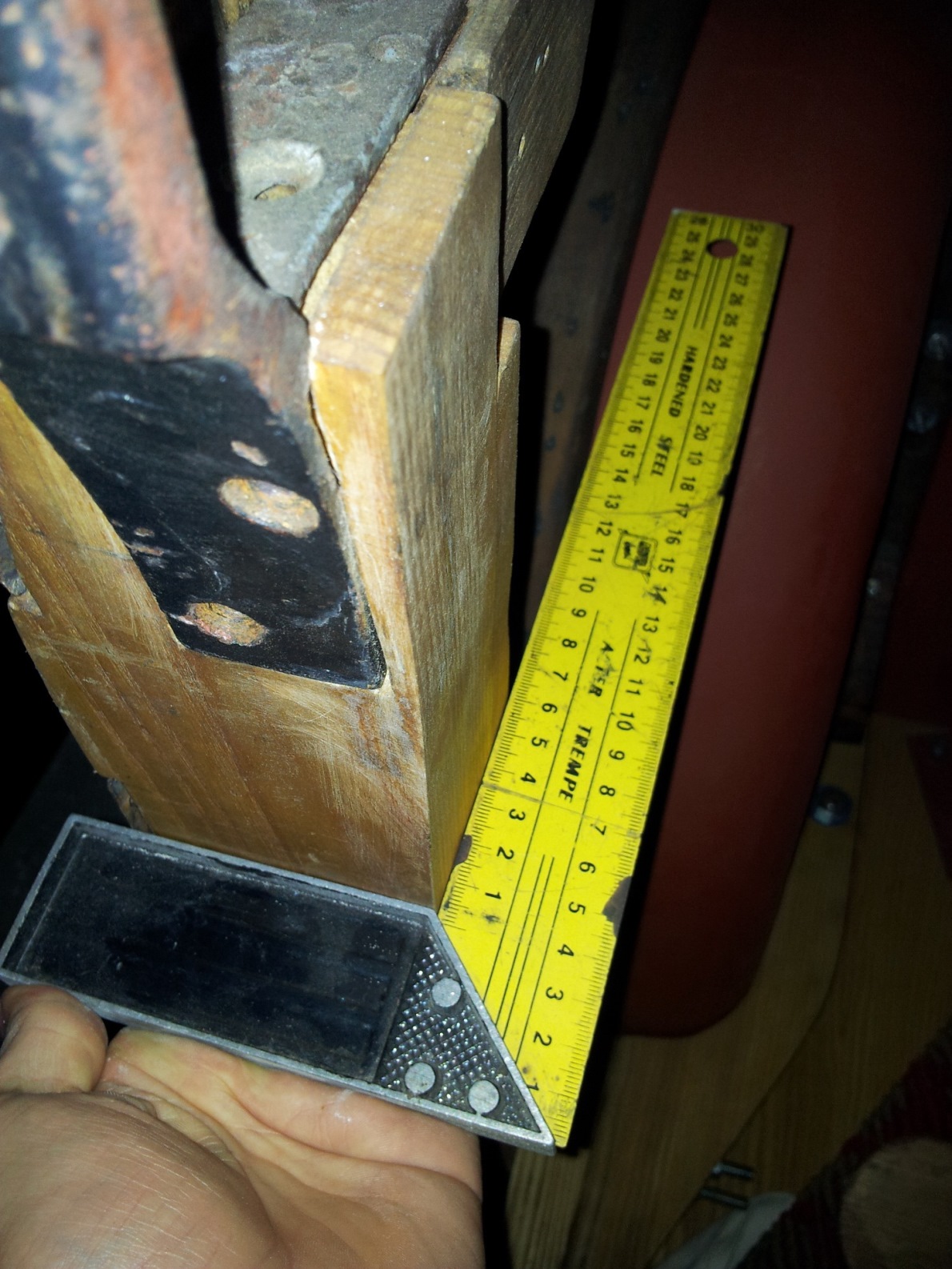

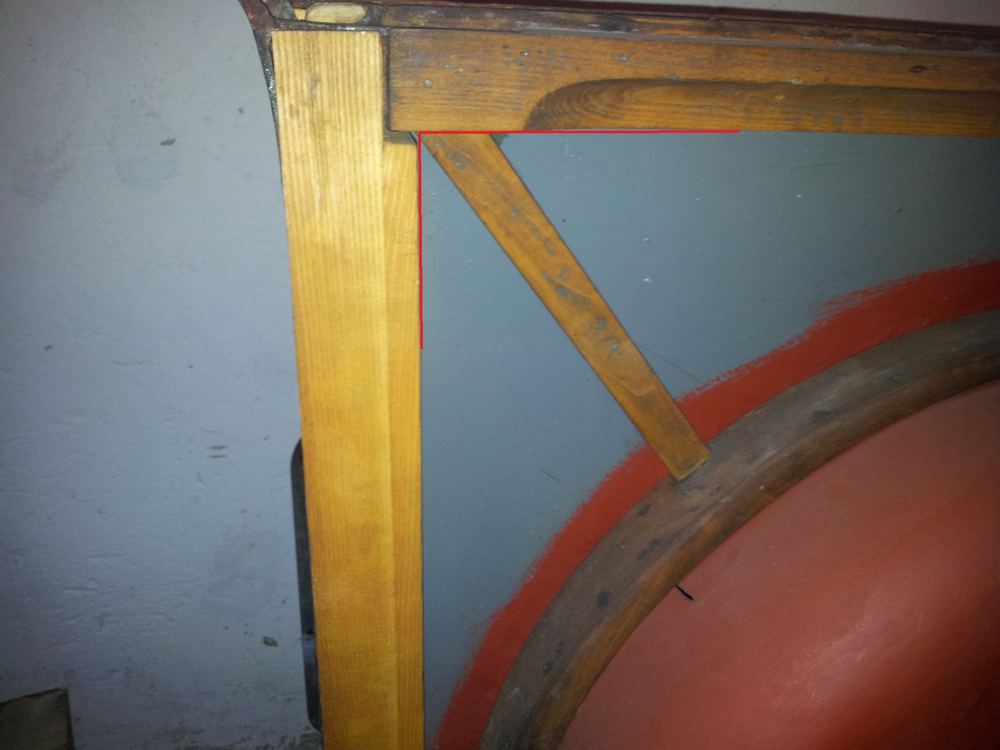

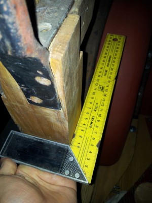

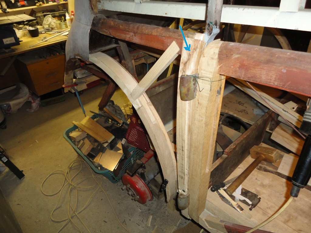

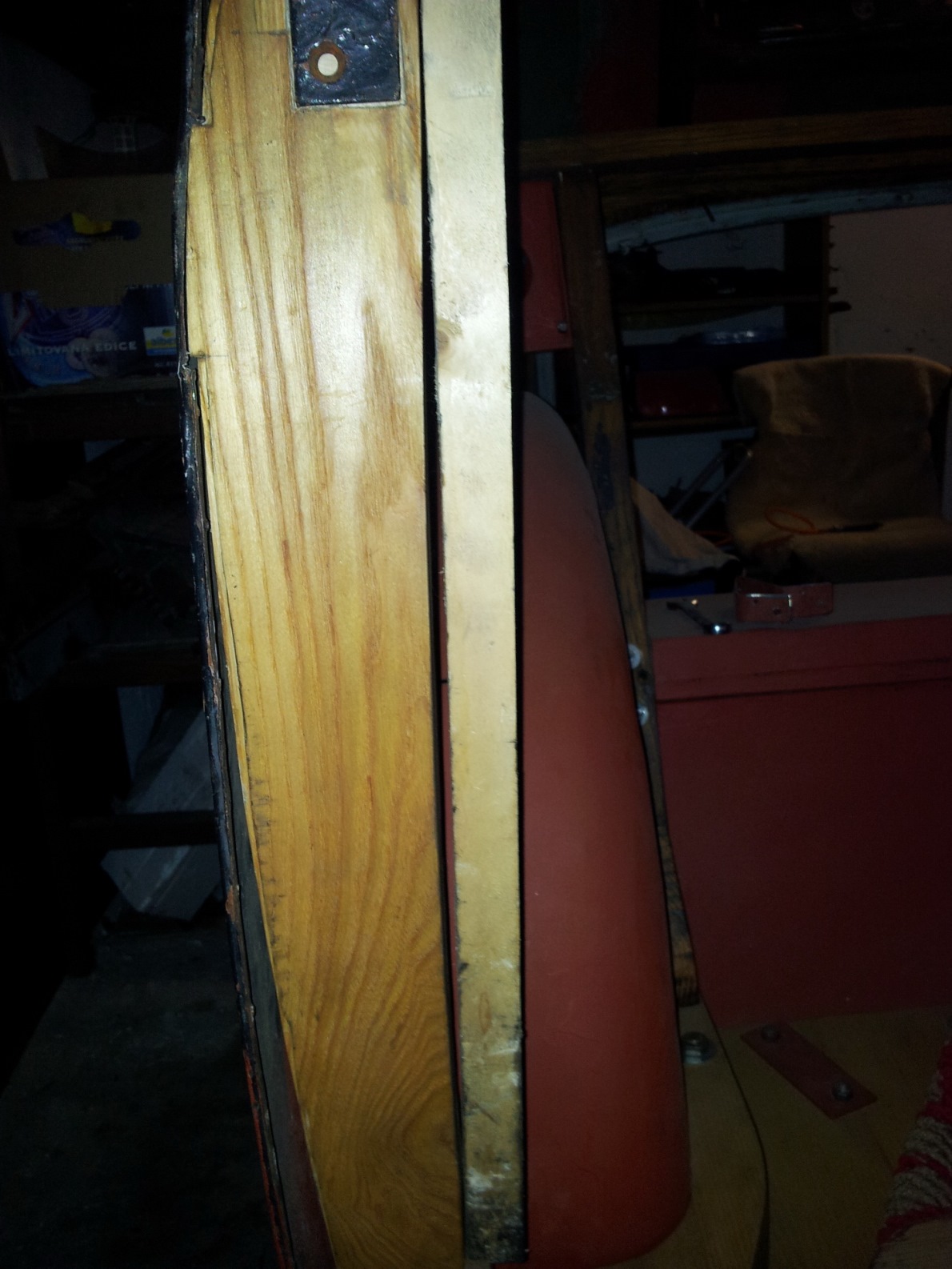

Zdravím všechny Tatrováky, a nemá někdo ještě náhodou foto tohoto sloupku (modrá šipka).Potřeboval bych vědět jestli ta strana co je ve voze,dává se na ni čalounění,je po celé výšce sloupku řezaná rovně a se sousedníma stranama v úhlu 90 stupňů?Když to mám vše po pravém úhlu tak zas nejdou dovírat dveře a má to tendenci vylamovat sloupek dveří.Může mi prosím někdo poradit?Děkuji předem,Zdeněk,je to T-57B.

Príspevok od užívateľa Pašo.Tom » 19 Mar 2013, 17:44
Tak jsem ti to trochu nafotil. Kdyby jsi to chtěl ještě nějak jinak, tak napiš. Jinak nějaké pravé úhly na Tatrovce na to se asi moc nehrálo, jak jsem postupně zjišťoval :D Hlavně aby to pasovalo navzájem. Potom, co výdřevu "obalíš" plechem, tak to zase bude vypadat úplně jinak.
Zvýrazněno červenou čárou nesvírá pravý úhel.
Znázorněno, že to není rovné.
Pravý úhel kolem dokola celého sloupku.

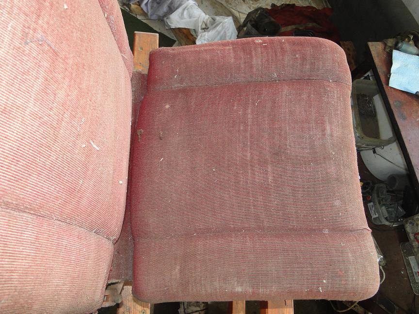

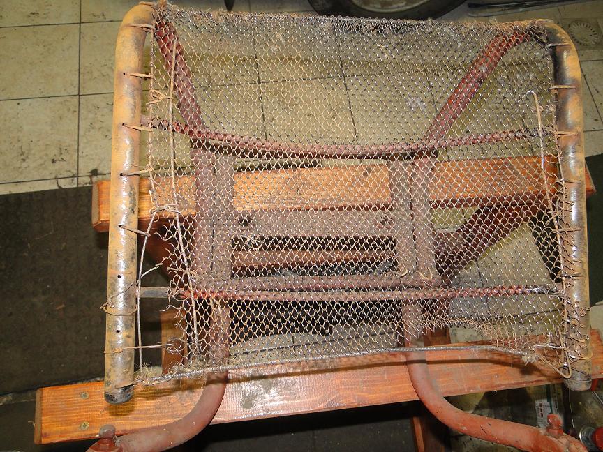

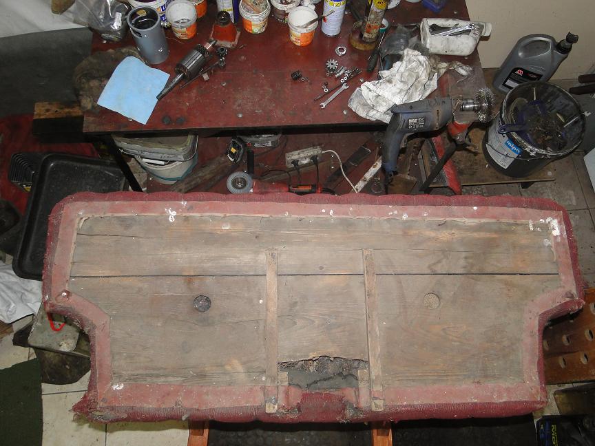

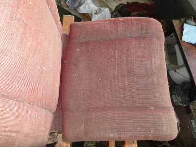

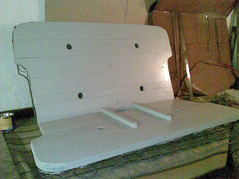

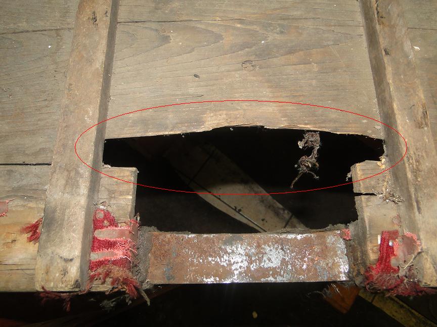

Zdravím všetkých mám dotaz rozoberám sedačky a na spodnej zadnej lavici mi kus chýba , vie niekto ako to má vyzerať? Popr. foto. Vďaka !
Djss
Príspevky: 386
Bydlisko: Detva
Príspevok od užívateľa Djss » 20 Mar 2013, 00:04
Ja som daval tuto fotku na vlakno Tatra 57 Acko.Nove som vyrabal tie dosky.Ty mas len ten kusok odlomeny. :D
Jano 57B,603
Príspevky: 114
Príspevok od užívateľa Jano 57B,603 » 20 Mar 2013, 22:22

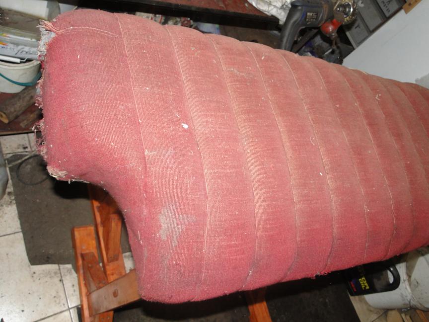

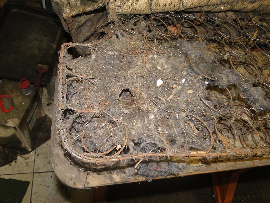

Vďaka za foto aj rady - T57becko aj Djss! No len ten kúsok som mal odlomený, inač boli sedačky v dobrom stave, až na jedno tatra hniezdo :lol: od myší jedno od ôs a jedno od sršňov . :mrgreen:, a jedna predna bola trocha roztrhaná.

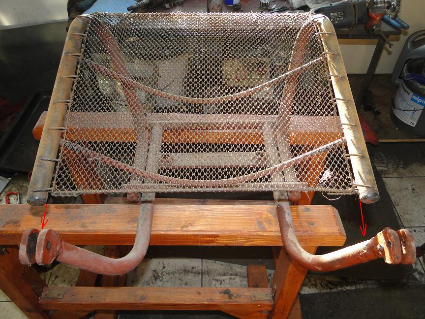

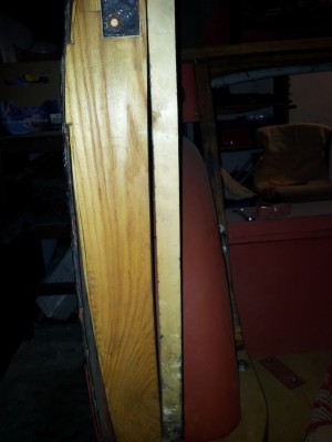

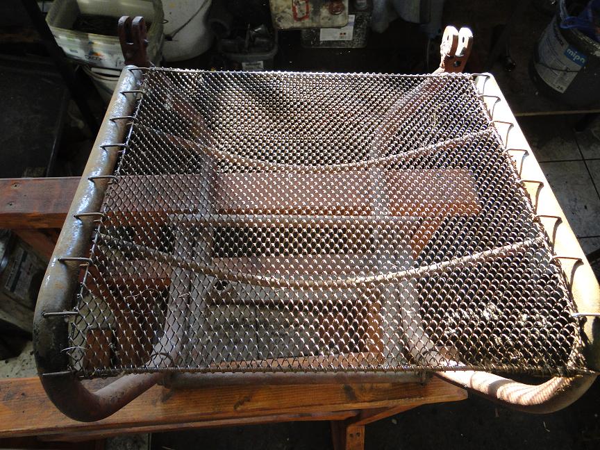

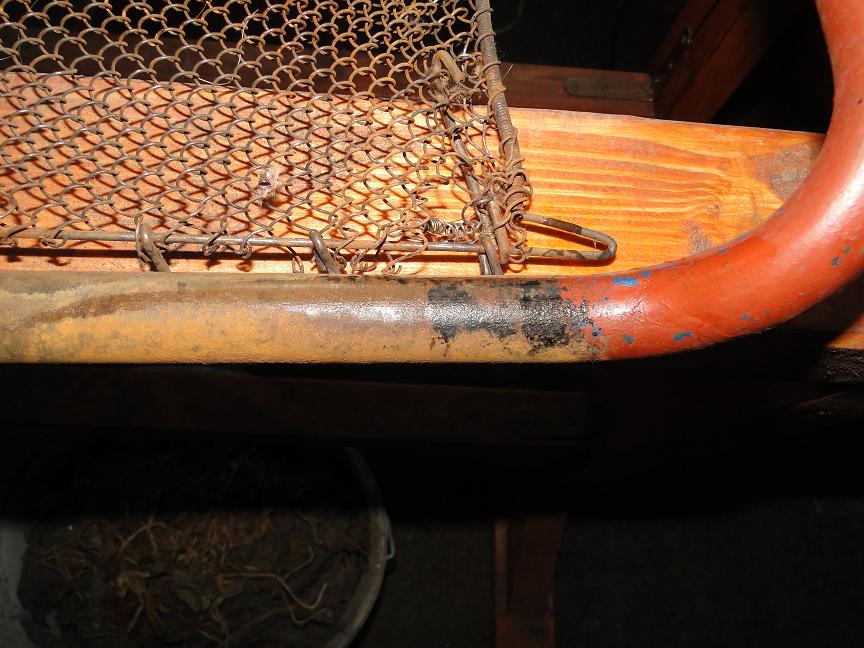

Mám ešte jeden dotaz , na prednej sedačke je vidieť trocha vychýlenie naznačené na obrázku sed10, či to tak má byť alebo to vyrovnať. A ešte na obrázku sed12 je vidieť že pod látkou bola farba čierna, čo znamená že tie rámy sa robili čierne a nie ako sa som na niektorých videl chrómové, aj keď sú krajšie. Z akého dreva si robil tie sedačky? Ja som tam mal tu tenkú vrstvu 1 cm dreva zo smreka a tie rámiky 1,8cm z buka. Teraz to robím z borovice celé na hrubku 2,8 cm.
T57A
Príspevky: 8
Dátum registrácie: 06 Mar 2009, 17:20
Tatry, ktoré vlastním: Tatra 57A r.v. 1937
Príspevok od užívateľa T57A » 23 Mar 2013, 13:08
Podľa dobových fotiek a zbytkov chrómu na našich sedačkách to vyzerá že rámy sedačiek sa robili kombinované, spodná časť čierná striekaná, horná časť chrómovaná.
Zdenek
Príspevky: 46
Príspevok od užívateľa Zdenek » 24 Mar 2013, 12:44
Ano i já na Béčku a asi i všichni ostatní mají podle originálu spodní konstrukci sedaček černou a vršek v chromu.Foto neposílám,čeká je ta samá renovace,ale původní barva se dochovala.

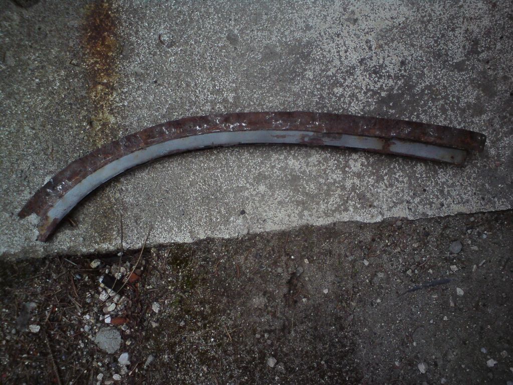

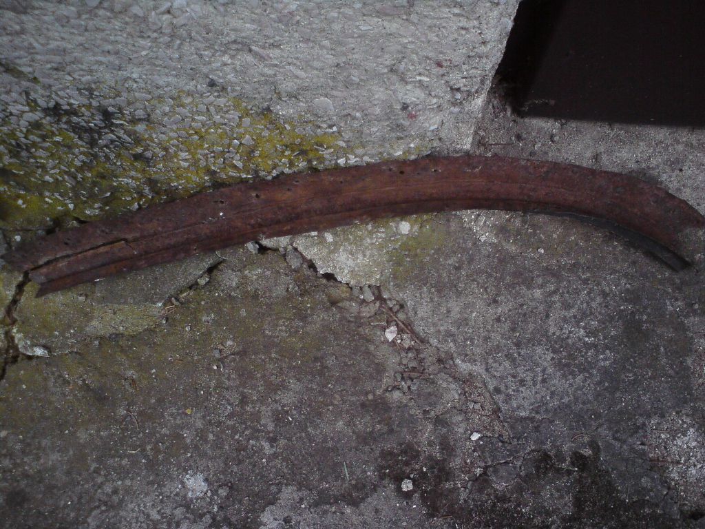

Zdravím kolegy Tatrováky a zároveň bych chtěl poprosit o pomoc.Nedokázal by někdo opravit nebo udělat vrchní rámeček zadního bočního okna?Ty moje jsou špatné (viz foto)a nové díky prolisům nevím jak udělat.Nikdo to tu ještě neřešil,tak jsem zvědav jaké máte zkušenosti vy.
T57Becko
Príspevky: 166
Tatry, ktoré vlastním: T 57B
Príspevok od užívateľa T57Becko » 29 Apr 2013, 10:29
mne robil jeden z Fridku celu kasnu , skus mu napisat - tatrovka57a@seznam.cz
