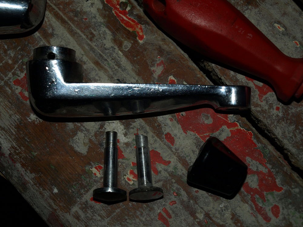

Poprosím Vás viete mi poradit ako na späť nasadiť madlo na klučky okien po chromovaní?
alebo to niekde predávajú ?

Pokud je rozdíl průměrů malej, tak bych zkusil udělat na soustruhu vrubování na čep a naklepnout ho. Nebo zkusit dvosložkový lepidla na kov, páč na novej chrom prskat svářečkou je asi nevhodný a krátkej konec nerozklepneš.

diik za radu rozmýšlal som tiež o dvojzložkovom lepidle len či vydrží ťah ? :cry:
niečo takéto: http://www.olejshop.sk/lepidla/

Ahoj ako lepidlo skús BISON EPOXY METAL pevnosť 180 kg/cm2 teplotná odolnosť -60/+100 alebo druhá možnosť UHU PLUS ENDFEST 300 pevnosť 300kg/cm2 tepolotná odolnosť -20/+100.Mám s tým pomerne dobrú skúsenosť z práce.
