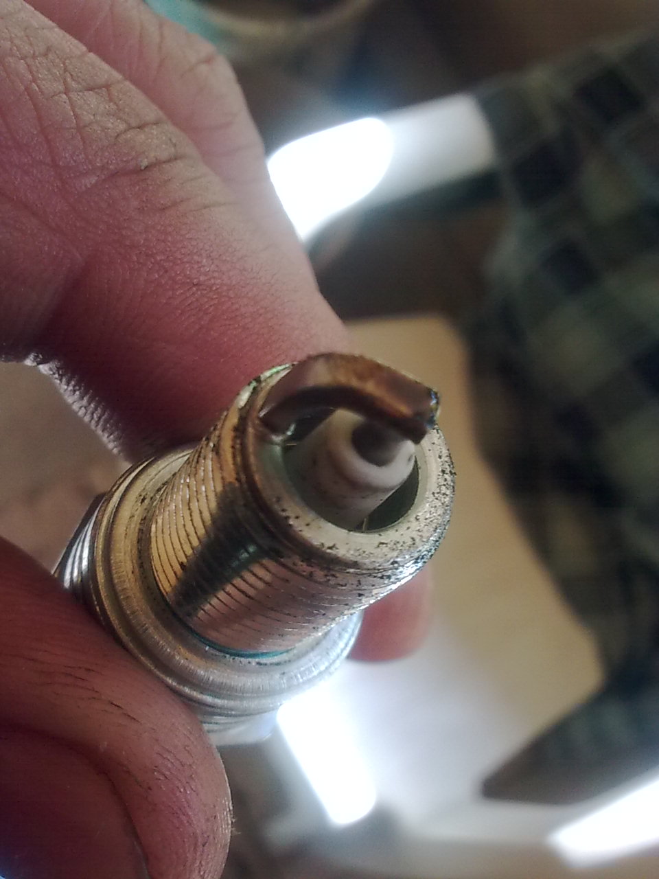

Re: Tatra 603 v BB
zatiľ nie
čakám na sviečky+nové fajky
našiel som tam zo tri v prdeli asi... dve dolámané a v jednej hrdzda
ale každá je omotaná páskou izolačnou neviete má to nejaký význam?
asi aby neklepkali o víko na motore
- Jerry
- Príspevky: 1607
Re: Tatra 603 v BB
Spíš přes obal fajfky přeskakovala jiskra a pak nepálila svíčka, proto jsou fajfky omotaný. Na to jsem upozorňoval.

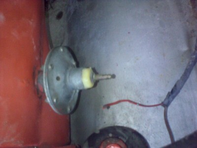

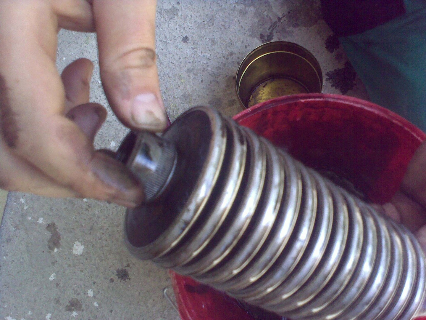

Re: Tatra 603 v BB
Našiel som odtrhnutý nejaký káblik na pravej strane motora...
olej výmena filter vyčistený trošku maturácia ale nakoniec všetko v poriadku prebehlo
neviete čo to je za káblik resp. do čoho ide?
je na pravej strane motora niečo ako čidlo?
je nad tým malý blesk že elektrika
vo filtry vzduchovom neskutočný bordel a to nehovorím o olejovom
som somár že som sa vôbec na tom aute vozil
po koľko sa mení olej zhruba rátam tak 2000km alebo raz do roka čo som sa dočítal kade-tade

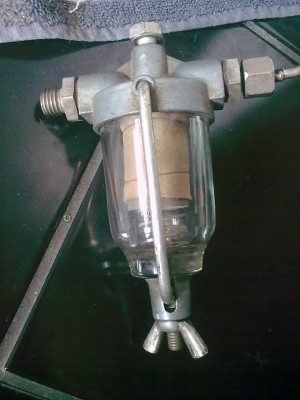

Re: Tatra 603 v BB
Do karburátora je prívod paliva kovovými trubkami + tie spojovacie duté šrouby : je tam fibrová podložka neviete nahodou ?

- Jerry
- Príspevky: 1607
Re: Tatra 603 v BB
Ten kabel jde k palubovce pro červenou kontrolku bez znaku (tušim). Je to signalizace praskýho řemenu, po roztržení řemenu, nebo zastavení motoru přestane bejt pod plechama podtlak a membrána sepne kontakt. Kontrolka s bleskem je pro druhou stranu, je to kontrolka dobíjení, ale zastane i funkci prasklýho řemenu.
Na holendrech jsou podložky hliníkový, nebo vyžíhaná měď, fíbrový bych moc nepokoušel, jak motor tepelně pracuje, tak by to mohlo prolínat. Na 805 a i na 603 to chce holendry kontrolovat a popřípadě dotahovat. Pak jedině trubky říznout a udělat dilatační spoje hadičkou, už jsem to viděl a holendry se dotahovat nemusely.
Luboš.T
- Príspevky: 157
- Dátum registrácie: 23 Sep 2005, 21:34
Re: Tatra 603 v BB
Jen trochu upřesním. Podtlakové čidlo je zapojeno na žlutou kontrolku na přístrojovce a nápisem STOP.
- Jerry
- Príspevky: 1607
Re: Tatra 603 v BB
Luboši díky za upřesnění. Už jsem v 603 dloooouho neseděl tak mi to nějak vymizelo z paměti. Ale na T2-603 jsou dva druhy provedení kontrolek pod budíkama. Jedna má oranžový kontrolky blinkrů, žlutou (spíš do oranžova) stopku a zelený mazání. Druhá má blinkry zelený, červenou stopku a červený mazání.
Možná tam bude ještě víc rozdílů.

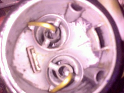

Tak som sa rozhodol karburátory dole, zrepasovať
chcel som sa ešte povoziť ale nechám to tak keď som začal s kamarátom štartovať tak s nich cáka benzín všade...
aby to ešte nezbĺklo
akú farbu sýto červenú kupujete alebo kde?
nakoniec som ich dal dole a vzadu chýbala skrutka , vlastne to tiahlo s pravej strany karburátorov(keď stojím motor predomnou) asi vôbec nefongovalo je to nejaký ventil sa vysúva von a dnu
