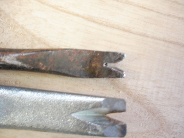

Zdravím tatrováky a měl bych dotaz.Potřeboval bych na béčku rozpertlovat přední dveře,ale nevím jak to udělat s co nejmenším poškozením,nemá náhodou na to někdo nějaký udělátko které by vyfotil nebo nakreslil?Děkuji a zdravím.

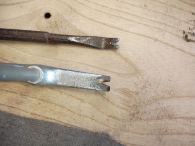

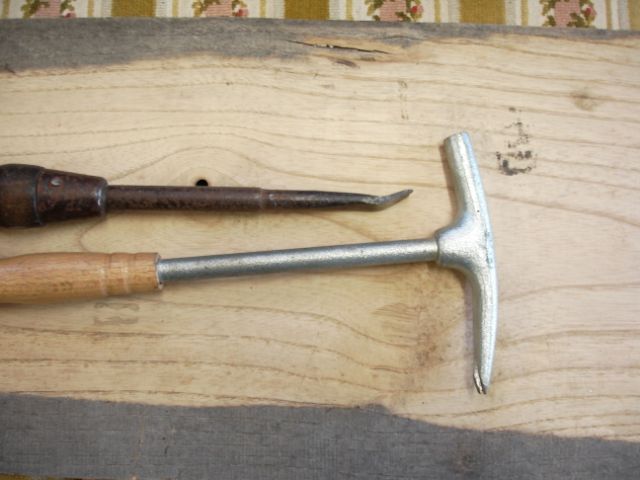

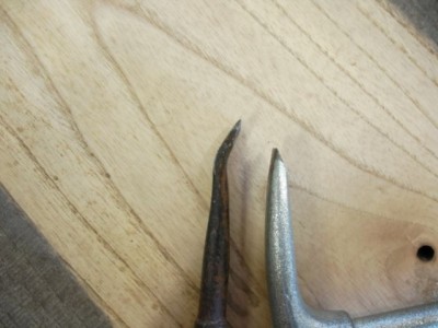

Na vytiahnutie klincov som si vyrobil nasledujúce náradie na obrázkoch.
Okolo hlavičky klinca treba klepnúť tupým skrutkovákom alebo trubičkou , tak aby sa hlava uvolnila . Potom použiť vyťahovák , alebo mám aj upravené kliešte – obrúsené z prednej strany aby sa dali zasúvať pod hlavičku . Hrot je jemne zrazený brúsnym kameňom aby sa neodstrihla hlava klinca. Keď sa dajú dole plechy , tak pomocou tenkého sekáča do jednej strany zbrúseného uvolniť treba časť - kúsok sklepaných plechov, alebo sa dá klepať jemne po hrane ofalcovania a tak sa plechy otvoria. Potom poklepaním na kliešte vsunúť hrot klieští a zapáčením odtiahnuť plechy od seba.
Ked sa klepne na ten plech čo drží vonkajší tabulu dverí čo je na nom ofalcovaná smerom do dverí, dá sa vyraziť z ofalcovania a vlastne sa nemusí rozfalcovávať ako som to opísal predtým. Len ak by to velmi držalo, tak to je potom treba otvoriť.
Vela úspechov!
