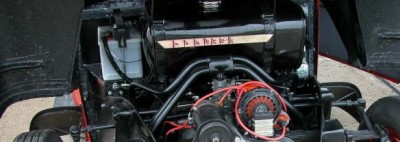

Zdravím všechny,
právě dělám nový předek ( ta plechová krabice na fotce v červeném oválu ). Jsou to dva plechy na sobě a mezi je nějaký filc nebo co to je. Chci se zeptat, co tam mám dat. Je to tam kvůli teplu nebo hluku ?
Děkuji za rady
Děkuji za rady
