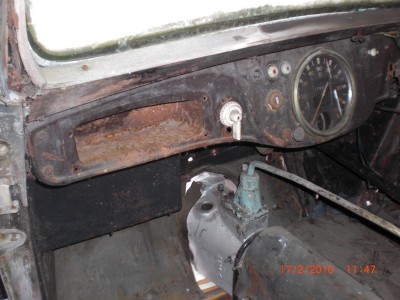

Zdravím kolegové,na různých foto jsem už viděl několik druhů palubek,ale tu co mám já na Tatře 57b jsem našel pouze na foto Tatry která je v Americe.Neví někdo o mé palubce něco víc(popř.rok výroby)? Mám pravostranné řízení a nad čelním sklem není kšilt.Všechny díry jsou po sundání přístrojů vyráběny 1 rukou.

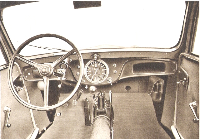

Tatra 57b z Muzea v Americe s nejpodobnější palubkou.
Stejná palubka bez přístrojů.
Moje palubka nahoře 3 kontrolky vedle sebe a je bez úprav.

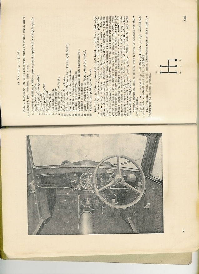

Řekl bych, že Vaše palubka i ta z muzea v Americe jsou výsledkem postupného vylepšování (bastlení). Viz přepínač blinkrů a kontrolky z 50-60 let. Pokud máte Béčko s pravostranným řízením, bude z roku 1938 a mělo by mít palubku stejnou jako na Áčku. Viz obrázky. Řadící páku (rovnou) máte asi z Áčka.

Myslíte,že to upravovala továrna,nebo nějaký majitel?Na palubce nejsou žádné zavařené díry vše je původní,díry mají stejné výseky,mě se nezdá ,že by to někdo dodělával.Čistě teoreticky nebyly nějaké úpravy u vozu vyvezených do Anglie?Bohužel v Kopřivnici o tomto voze chybí záznam(jako u spoustu ostatních Béček),nepomohlo by i vodítko ,že vůz má znak TATRA s černým podkladem?Bohužel,ani o tomto typu znaku nezná paní archivářka původ,možná by pomohlo kdyby se dalo spojit s panem K.Rozenkranzem,který určitě ví o těchto vozech vše,ale kontakt na něj bohužel nemám.Třeba by tento typ palubky znal.

Já bych se řídil podle těch přepínačů a kontrolek, to je jednoznačně všechno hodně poválečné, tzn., někdo na tom bastlil. Dále ten otvor pro volantovou tyč je několikrát převrtávaný a palubka je celá prostřižená, což v originále určitě nemohlo být. Taky asi nebylo třeba nic zavařovat, ale jen otvory přidávat. Nevím, nejsem žádný znalec, ale tady se mi zdá nejjednodušší vysvětlení, že někdo auto dobově upravoval.

Když mrknete na palubku klasického béčka (viz foto) s volantem vlevo, má palubku přesně jako áčko, jen zrcadlově převrácenou. Nezdá se mi, že by pro nějakou exportní verzi používali jiný typ palubky, než se běžně používal v letech 1936-1948 (38-48 zrcadlově obrácený).

Bastlení se zdá být logické,ale proč nemám po obou stranách tachometru dvě díry pod sebou jako je tomu na dobovém foto?
