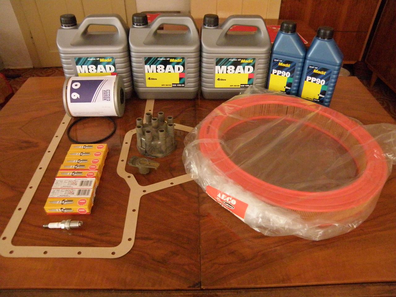

Podarilo sa mi zohnať olej Madit M8AD a plus ešte nejaké drobnosti k údržbe. Takže práca sa začína! 8)
