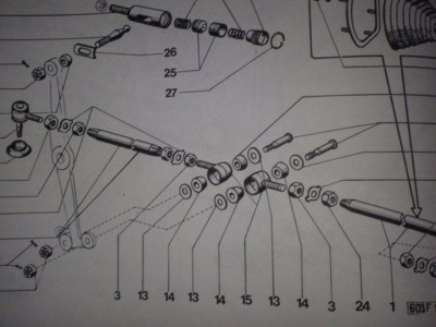

Je pravda, že mě Pragos nenapadnul, ikdyž vim, že je tam mají... A ta cena byla úplně stejná. Beztak mě čeká oprava podlahy v kufru a když to budu dělat, tak si koupim všechny čepy nový (buď v Pragosu a nebo u pana Dvořáčka) a dam je tam, abych od toho měl na dalších 15 let pokoj.

čepy z Pragosu sedí na Tatra 613, jako čep řízení,a na Tatra 603 také jako čep řízení a s opačným závitem se jimi nahradí čep ve vnitř, který se mimochodem do jedniček dával, ale pak byl nahrazen jednodužší variantou. Každopádně je tu možnost upravit ten VW :roll: :roll: :roll:

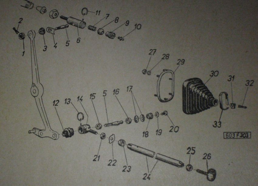

tatrawerke: ano, asi jsem pomalejší. Tatry jsou mojí zábavou, nikoliv obživou, takže mám celkem dost času na to abych si dobře rozmyslel, co na auto dám a co ne. Je to možná i tím, že se jedná o auta pro výhradní potřebu mé rodiny, a tudíž mi není jedno jaké to bude mít důsledky. Odlišná konstrukce vnitřního čepu má svůj důvod, je to v podstatě zároveň silentblok, takže záměna za dokonale tuhý klasický čep asi není úplně to pravé ořechové. Jestli to tak bylo u jedniček (to si fakt nevybavuju), tak to asi v rámci vývoje neměnili jen tak z nudy....
Re: Gulove Capy+brzdove oblozenie
Príspevok od užívateľa jack » 12 Máj 2010, 11:10
Jj, tady nejde o prachy, tady jde o život a pohodlí jízdy. Vnitřní čepy řízení se silonovým pouzdrem určitě daleko více přenášejí vibrace do řízení, než-li čepy původního provedení...
Príspevok od užívateľa Jerry » 12 Máj 2010, 14:18
Kontráš: U 603 jsou vnější čepy taky s levym závitem, vnitřní jsou s pravým. Uvnitř 603 se daly ty pryžový z důvodu neagresivního prostředí a pro zvýšení komfortu řízení (dle mýho úsudku). Však ona je celá 603 taková gumová :lol: a to jí dělá tak pohodlnou na téměř jakémkoli povrchu. Dle mýho by záměna za čepy zapouzdřený nijak negativně neovlivnila jizdní vlastnosti ani "gumovost" řízení, protože toho též pohltí dost i mezipáka řízení uložená v silentbloku a něco pochytí i spojka ze silentbloků na hřebenu řízení.
Príspevok od užívateľa Kontráš » 12 Máj 2010, 17:18
Jerry: čti pořádně, psal jsem "tuším pravý" tzn. že jsem si orientací závitu nebyl jistý, pouze tím že jsou stejné. Neříkám ani že se bych se záměny vyloženě bál, měl jsem na mysli pouze tvrdost řízení. Souhlasím že u T603 je to možná v něměřitelné oblasti, nevím - nezkoušel jsem to. Nicméně jak jsem psal ve vývoji to nezaměnili jen tak pro nic za nic. Pochybuju, že by vymýšleli nový díl (tím pádem dražší), jen pro pocit....

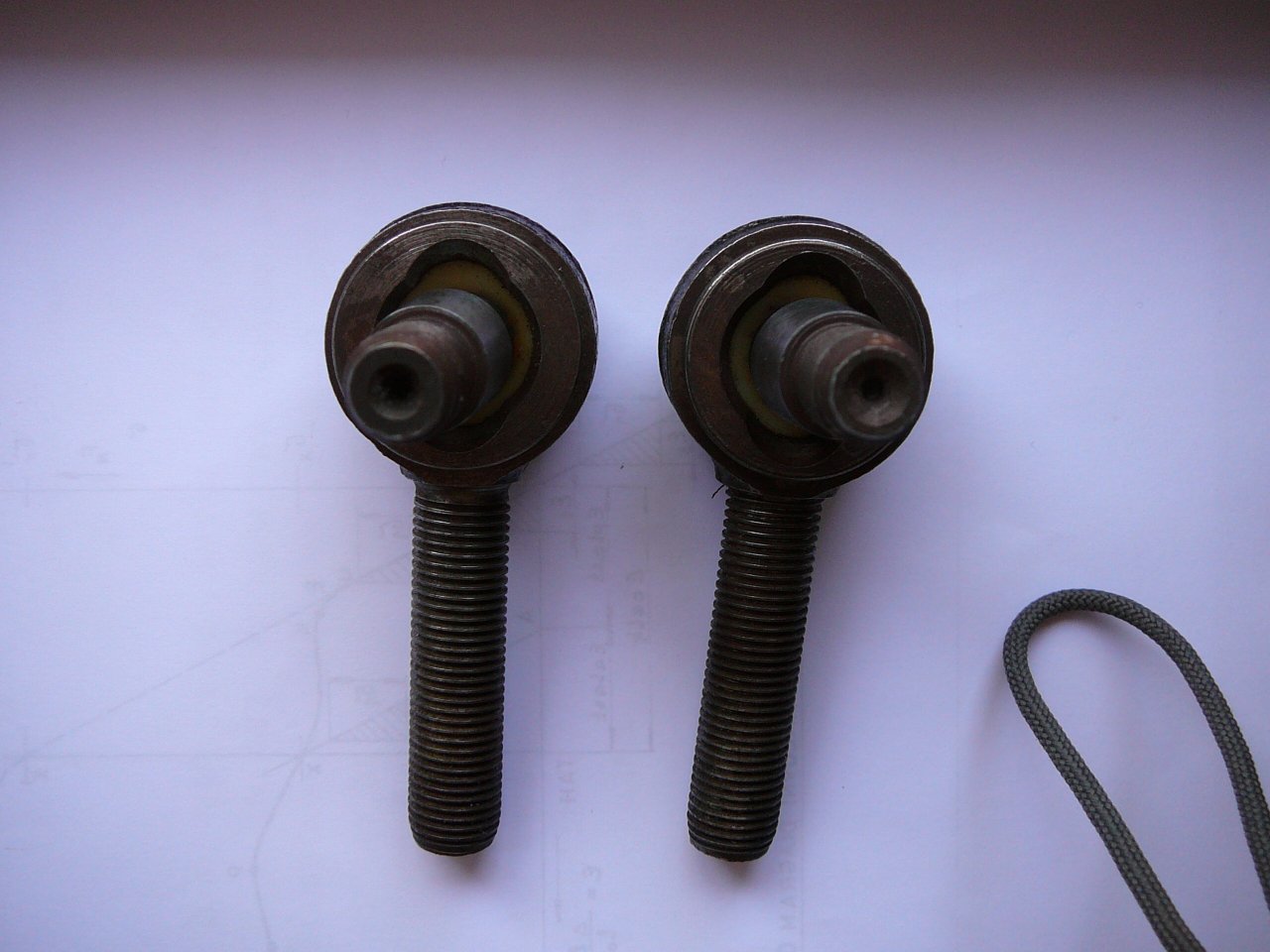

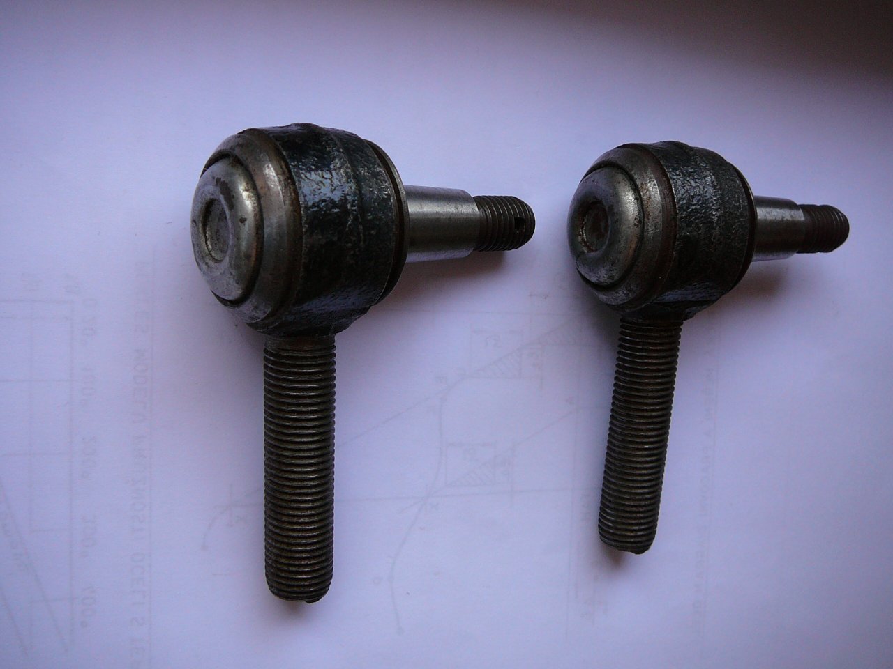

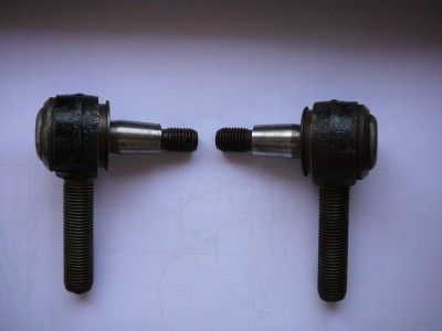

Mimochodem, má někdo ten alternativní čep (pragos) po ruce aby jej vyfotil vedle originálu (případně i s popsanými rozměry?)

Ahojte, hodivší se vlákno, rád bych tu zaslechl ověřený tip, jaké kuláky na to řízení by byly nejvhodnější. So se týče pragosu, tak nabízejí čep na 603 pouze levý, a jak bylo zmíněno, na vnitřní části, tedy u té předlohové páky jsou čepy vystlány gumou.
Mohl by někdo, kdo už toto řešení má v kapse, sdělit i mě? Zda jsou čepy z pragosu fain a zda by mohly ty samé být i na vnitřní straně řídících tyčí? Bo ty původní orezlé tam nechci cpát zpět.

Klidně je tam dej. Pokud máš dobrej stabilus, je to fuk co tam máš a pokud je po něm, nepomůže ani prd.
Provedení u T 603-2 a T603-1
u jedničky je ten kulák rozebírací a s mazničkou, stejně jako z venku.
Nevím, jestli to změnily z důvodů tlumení, spíš si myslím, že novější provedení nemělo možnost pohybu řídící tyče do všech stran, jako kuláček. Pouze drželo rovně. No ale to je čistě můj názor . . .

Takže totkaj tyto čepy jsou na T613, jo?
Príspevok od užívateľa Jerry » 06 Jún 2010, 10:54
Vidim, že mají levotočivej i pravotočivej závit, tak to jsou z 613, která je podědila po 603 jako dost jinech dílů. :lol: Akorát ten pravotočivej se musel udělat zapouzdřenej, protože je pod autem a ne jako u 603 chráněn před bordelem v prostoru vozidla.

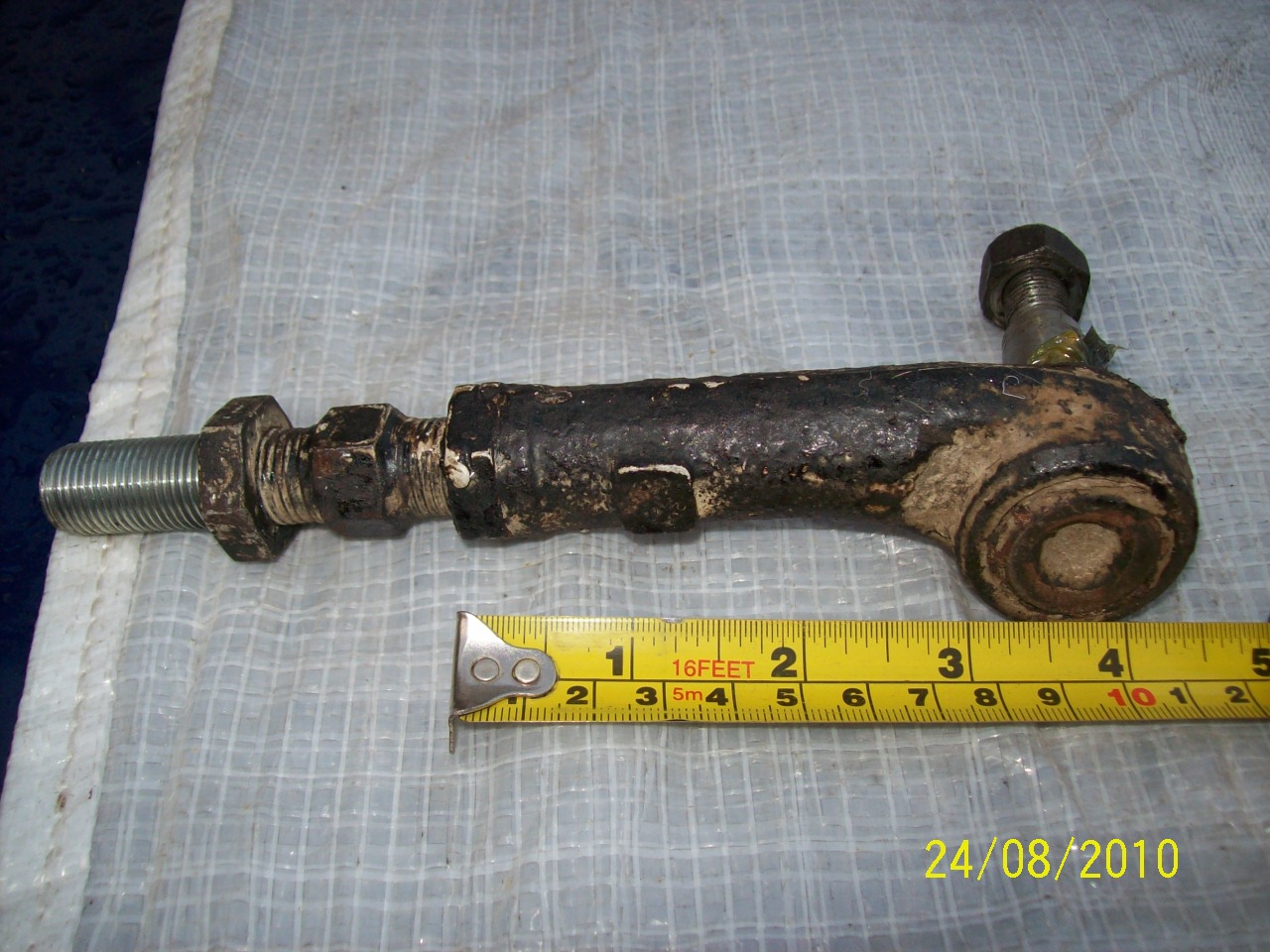

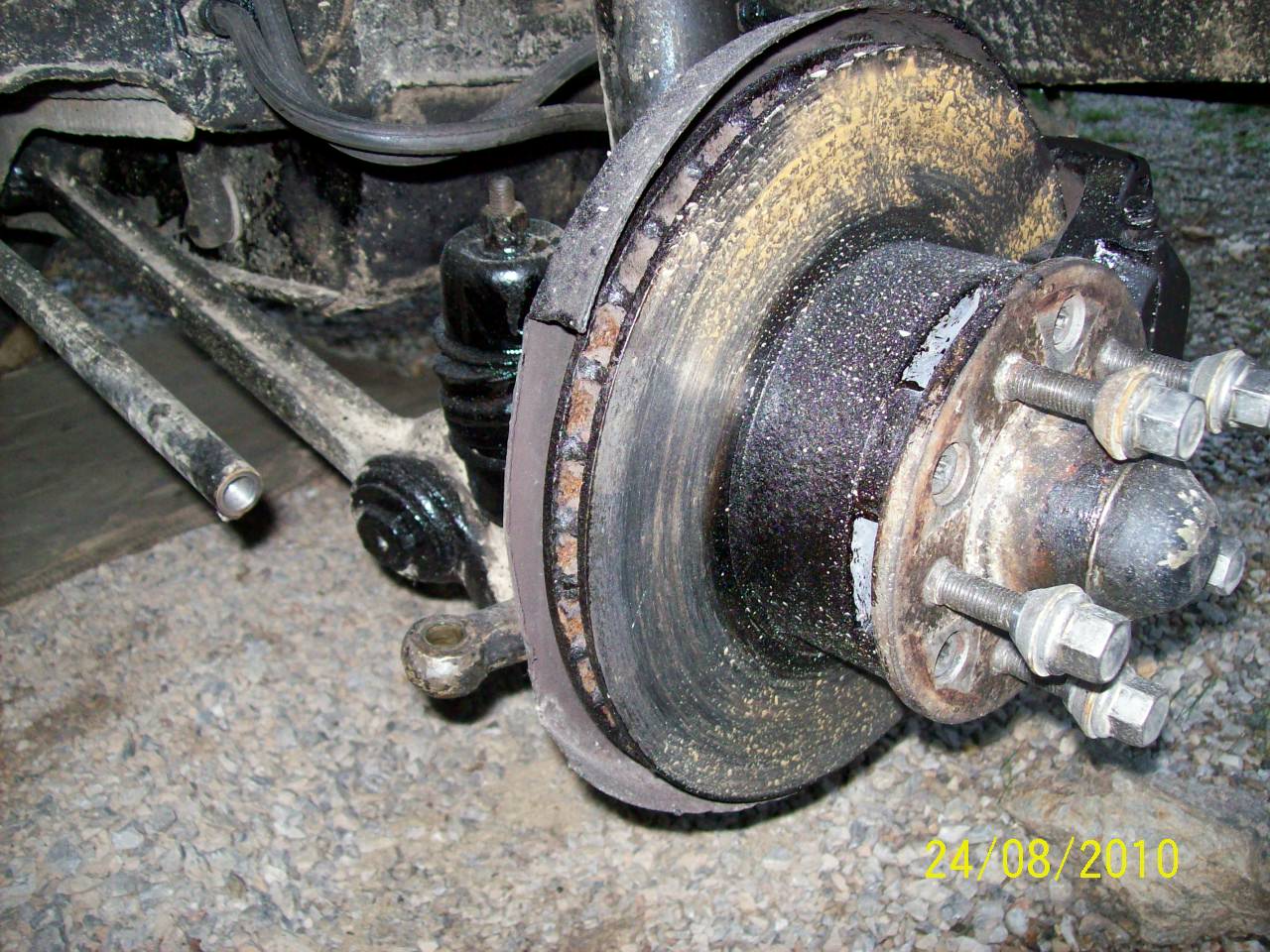

Príspevok od užívateľa Marián Mitrík » 25 Aug 2010, 07:27

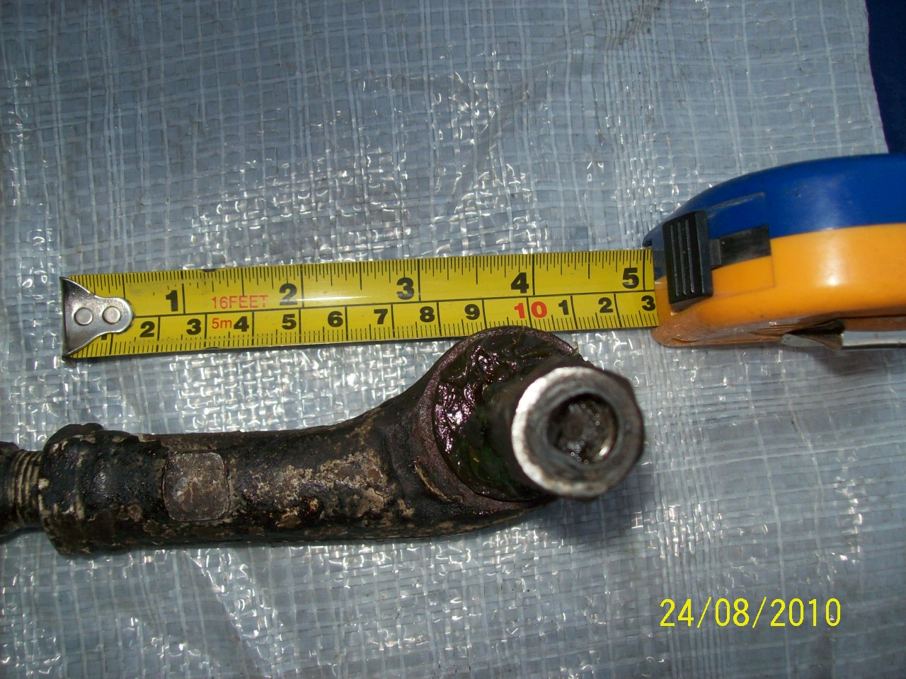

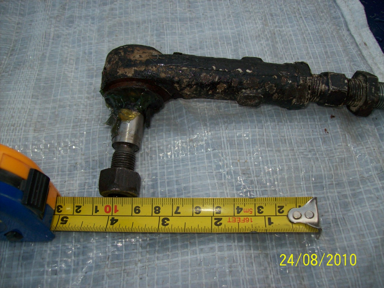

Zdravím Tatrošov,nevie niekto poradiť kde zoženiem čapy riadenia na T613-4MI?V SOS som skúšal čakám odpoveď montovali sa dva druhy čapov,aj cena asi bude rozdielna.Počul som že pasuje z Opla.Má niekto skúsenosť?
