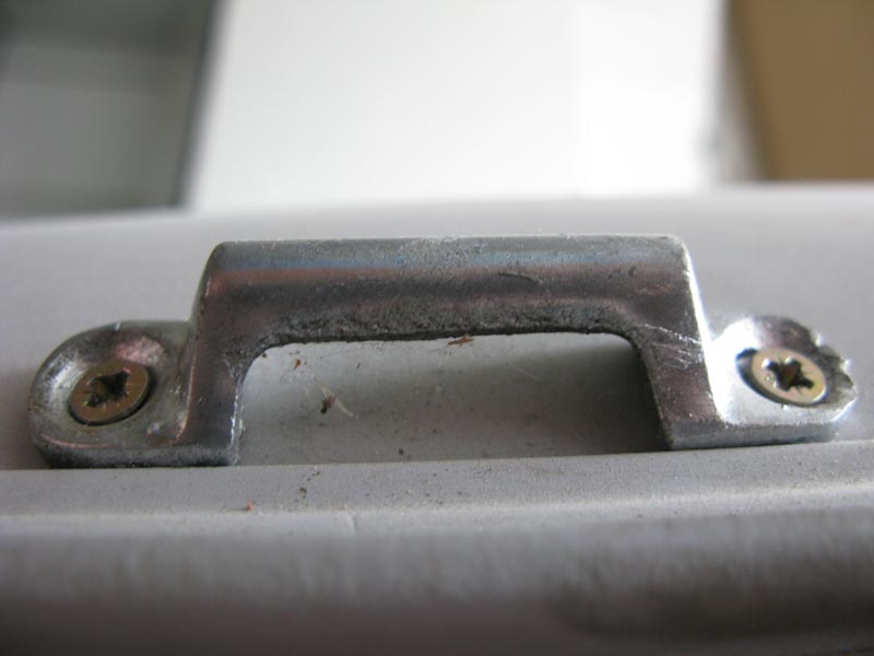

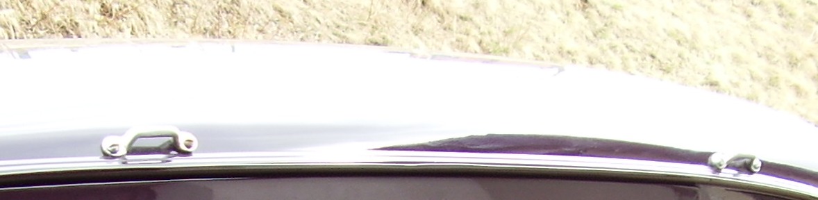

Přikládám fotografie úchytek, které mám nad okapničkami.
Je zřejmé, že to mohly býti držáky zahrádky, ale připadá mi to jako bastl.
Věděl by někdo, zdali jsou to správné držáky?
A pak je v zadní části nad rezervním kolem 6 kulatých čudlíků ve dvou řadách nalevo a napravo, po třech nad sebou.
Ještě jsem to u žádného auta neviděl, co by to mohlo být?
Nějaký originální, občas používaný doplněk, či je opět bastl?
Re: TATRA T75 šestisedadlová
Príspevok od užívateľa Michael » 01 Máj 2010, 15:33
Držáky zahrádky to jsou, ale uchycení vruty s křížovou hlavou je velice sexy....

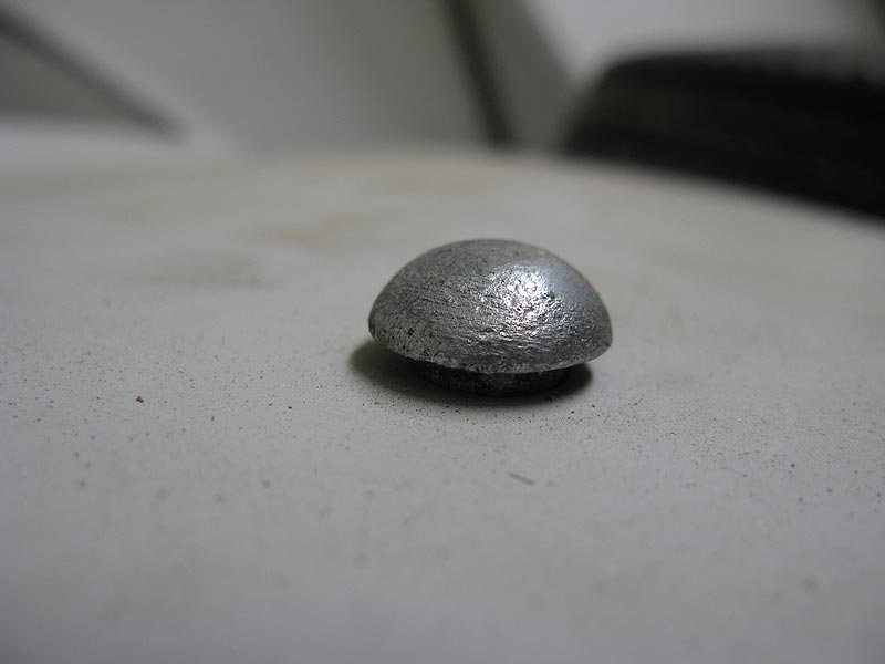

všechno zde na fotu jsou samozřejmě šroubky s čočkovou hlavou . Některé jsou mosazné ,některé ocelové, vše samozřejmě poniklováno ,až na ten vpravo. Vše se dá dnes sehnat . Jak jsem již jednou zde psal, pokud je to na očích , neměl by to být extrém.

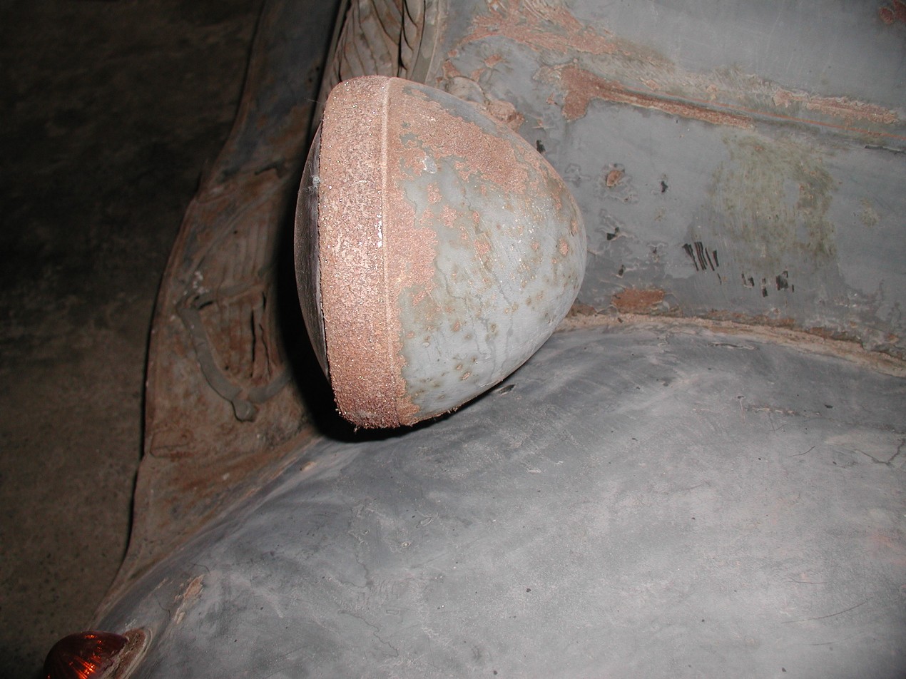

Jaké by měly být správně světlomety k T75 šestisedadlové? ty prodloužené? na těch stávajících jsem žádné označení nenašel.

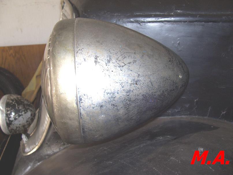

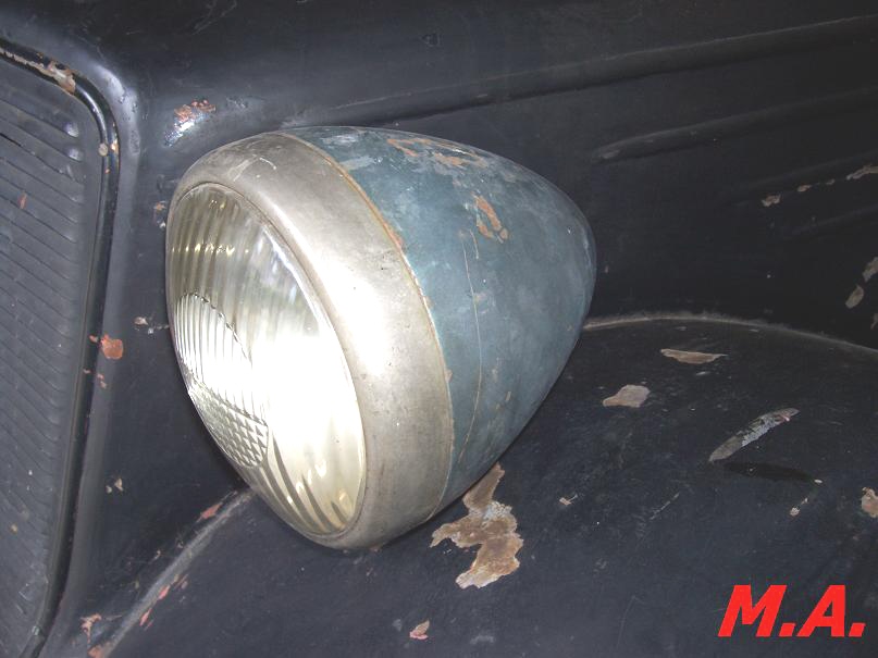

Oldies: Světla se nejčastěji použ. zn. JORO, 200 mm - v největším provedení ( viz obrázek ).
Používal se buď "celochrom", nebo lakování v barvě vozu a rámeček chromovaný.

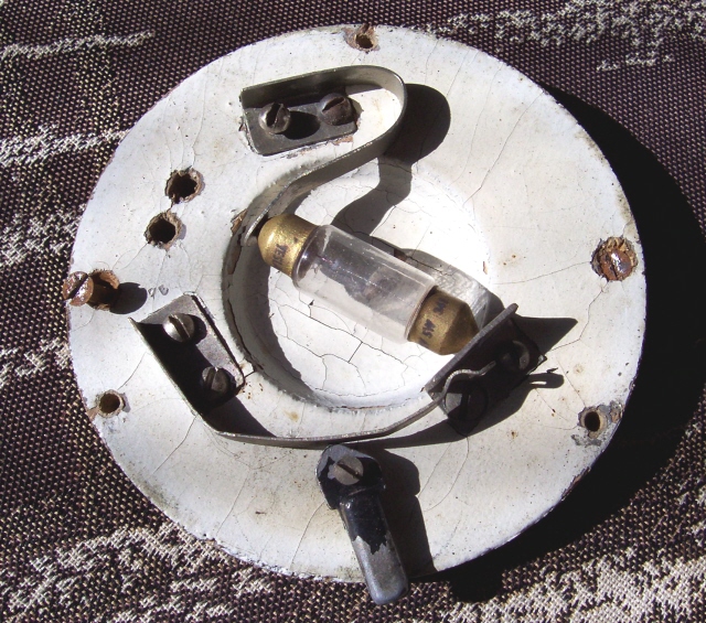

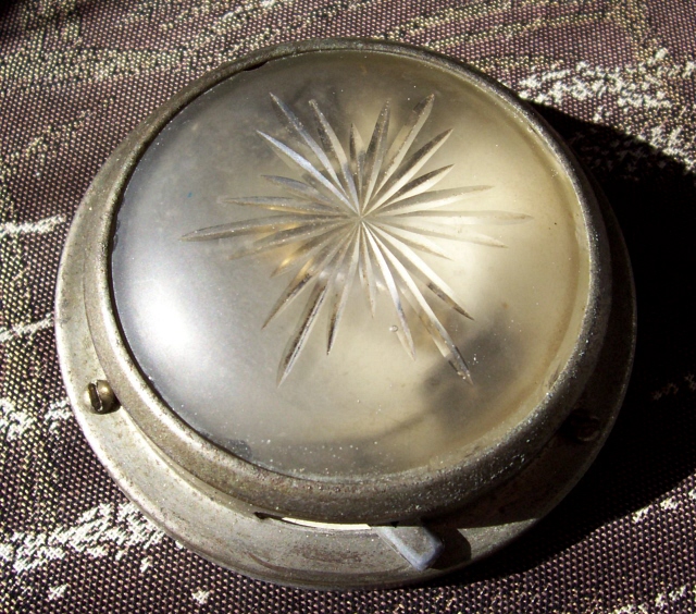

Přikládám také obrázek stropní tatrovácké lampičky.

Tak světla "JORO" bych měl mít na půdě, chromovaný měly jenom rámeček. Ale na šestisedadlovce nikdy nebyly. Přiložikl jsem obrázek zbytku stropní lampičky, sklíčko chybí.

Světla JORA jsou v podstatě univerzál.... Použití nejen pro Tatrovky...
