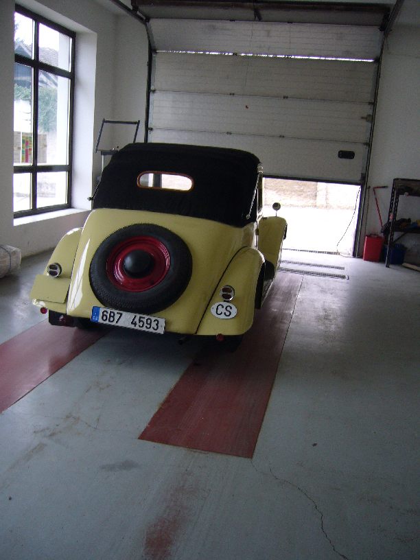

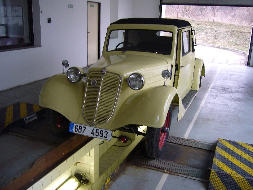

Nějaký fotky mám,z té cesty na STK, dokonce i video :
http://www.youtube.com/watch?v=90ap37Gq ... re=channel
http://www.youtube.com/watch?v=7AiGjfqh ... re=channel
Ještě se starými značkami. Z toho zatím posledního výletu, kdy mě vyděsila ta louže oleje, fotky nemám, měl jsem hlavu "v pejru"
