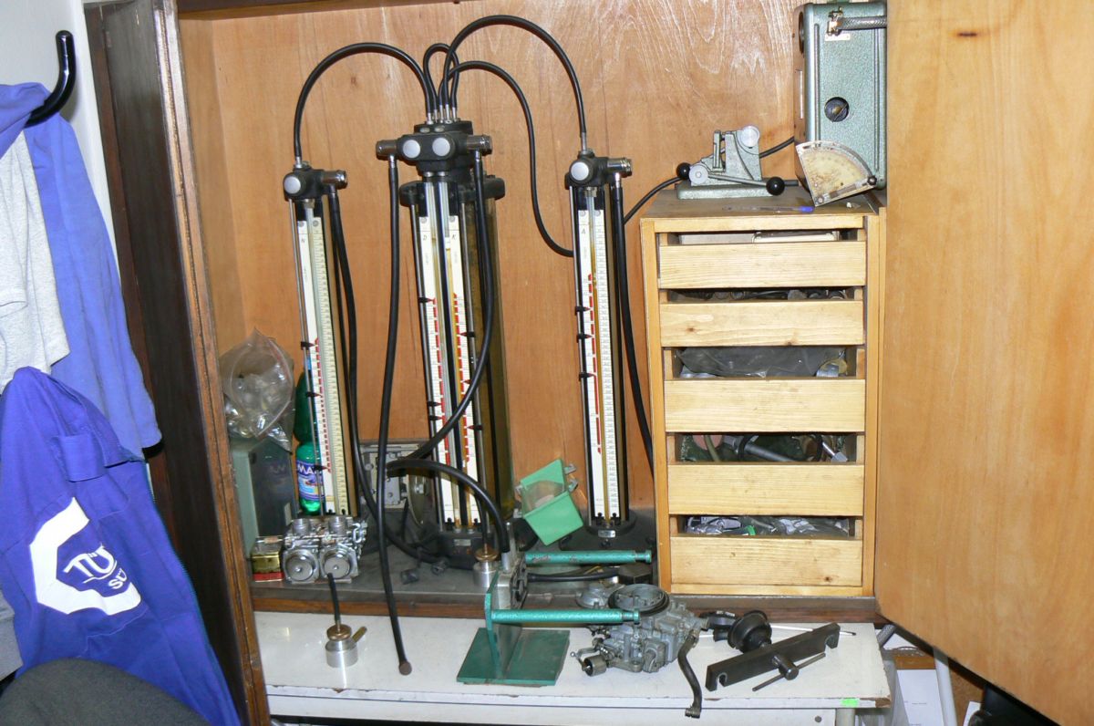

Provádím repasy karburátorů SEDR na T-613 výměnným způsobem. Pošleš starý dostaneš zrepasovaný. Cena 800 Kč včetně dobírky.

Kontrola všech trysek jejich hodnoty,výměna všech těsnění,seřízení škrtících klapek, výměna membrán,celkové umytí a odmaštění v mycí lázni celkové seřízení karburátoru včetně kontroly el.mag.odpojovače volného běhu naprázdno.
