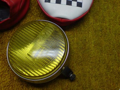

Dnes som našiel ďalšie žlté hmlovky a ešte krajšie

Dali by jste si na mlhovky takovéto šprcky? Pač už delší dobu přemýšlím nad výměnou bílých mlhových světel za tato žlutá, jsou na všech propagačních snímcích T2-603 M68 a M69. Mají větší průměr než na Mojžovo obrázku, navíc na zadní straně nejsou vyprofilovaná.

Jacku mne osobne sa páčia na čiernej šestotrojke viac tie žlté hmlovky ako tie biele. A tie "šprčky" by som určite vynechal. Ale nechcem ti do toho hovoriť je to len môj názor aj keď žiaľ Tatru nemám.jack napísal:Dali by jste si na mlhovky takovéto šprcky? Pač už delší dobu přemýšlím nad výměnou bílých mlhových světel za tato žlutá, jsou na všech propagačních snímcích T2-603 M68 a M69. Mají větší průměr než na Mojžovo obrázku, navíc na zadní straně nejsou vyprofilovaná.
