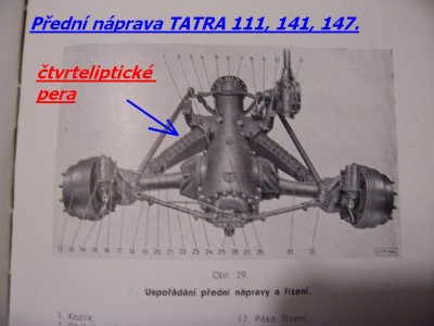

Takto by to mělo sedět !
Přední náprava: Tatra 111, 141, 147 = čtvrteliptické pera ( uchyceno stylem kantilever ).

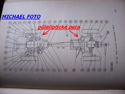

Přední náprava: Tatra 128 = půleliptické pera ( uchyceno stylem kantilever ).

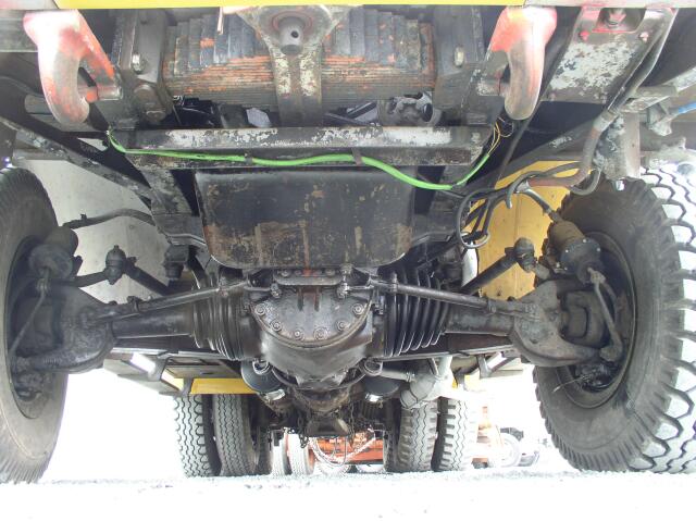

Zadní náprava: Tatra 111, 141, 147 = půleliptické pera ( uchyceno klasicky souběžně s osou nosné roury ).
Zadní náprava: Tatra 128 = půleliptické pera ( uchycena stylem kantilever ). Uchycení k nosné rouře je před zadní nápravou.

Teraz neviem či tomu úplne správne rozumiem. T-111 má štvťeliptické péra ale T-128 poleliptické? Nemá T-128 a T-111 rovnakú prednú nápravu?

Krpec: Podívej se na obrázky....

Už vidím ten rozdiel konečne. Ďakujem za vysvetlenie :!:

U T-141 jsou ještě vlastně dva druhy př. náprav.

Myslíte rozdiel v odpružení alebo len to že T-141B nemá redukcie?

Ano, myslel jsem ty redukce....

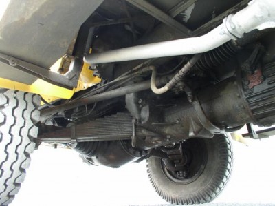

Príspevok od užívateľa DRracer » 12 Dec 2009, 23:02
T141...

To jsou moje vlastni ;) . Znalci jiste poznali konkretni vuz i kde to bylo foceno.

Príspevok od užívateľa Jerry » 13 Dec 2009, 00:13
Je to T141 a je krásně vyfocenej detail odpružení předního závěsu. Parádní foto. Místo tipuju na Kolínskej sraz, nejspíš letošní?
