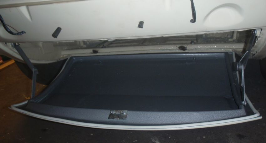

Spodek jsem nastříkal takovou tou krupicí, co prodávaj na spodek proti otlučení kamínkama přelakovatelná a pak barvu. Je to takový hrubý a jakoby furt gumový.juro 613 NM napísal:tatrawerke: ak sa môžem spýtať,aký nastrek podvozku si dal na tú 603?
Dávám to, co mi kdo poradí, nebo doporučí v prodejně. Dycky jim řeknu na co to chci a že to chci kvalitní. Myslím od MOTYP to bylo. Cca 250,- balení.Je to na pistoly. Prodávaj jí k tomu. Jen se to napíchne a stříkáš. Do dutin jsem napral nějakej vosk. Taky Motyp.Hlavně do předu dírama pro panty na dveře a do zádu taky. Provrtal jsem pod zadnáma sedákama ty výstuhy na ramena a ve předu u rezervy tu příčku a tam jsem taky voskoval.
Na fotce jsou ještě ty díry. Musim je nějak zaslepit.
