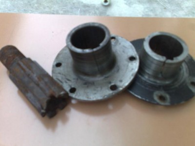

Ještě přidávám fotky "slabin vozu T75".

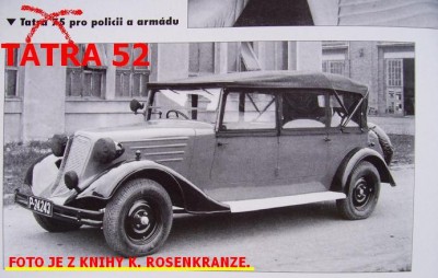

Fotku kterou popisuješ jako T-75 pro četnictvo jsi asi viděl v knize K. Rosenkranze, vydaná ku 100 letům.
Jedná se o chybný popisek !
Automobil je Tatra 52. Je to starší provedení otevřeného šestimístného vozu - má ještě nasazovací "železné" čelní sklo.
Pozdější verze už mají přední čelní sklo s výdřevou jako limuzíny ( i se sloupky ).

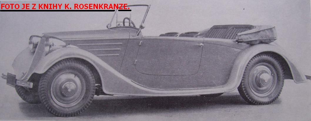

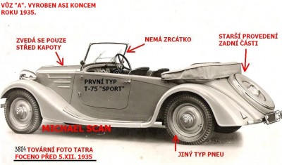

Také bych řekl, že Maestro Zapadlík měl vzorem sportovní Tatru 75 s nízkou boční hranou.
Kresba sklouzla spíš do vzhledu nějakého sportovního Áčka… Ovšem je to pěkný obrázek a smekám…
Sám ani nevím, zda se nějaká tato T-75 dochovala. Nikdy jsem ji v reálu ani neviděl…

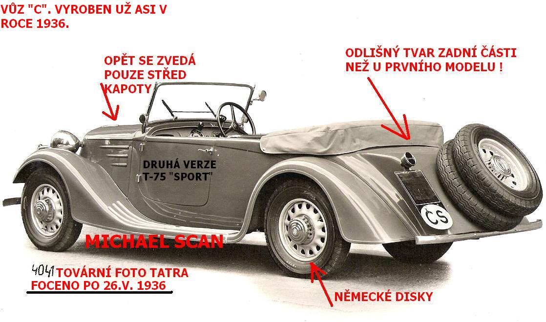

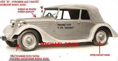

Co jsem vypozoroval, tak jsou dvě verze těchto T-75 se „sportovně“ laděnou karosérií !
Osobně si myslím, že to byla výrobní záležitost v roce 1935 a 1936.
Obě varianty T-75 mají první provedení kapot = zvedá se pouze střed.
První varianta: Je zachycena na prvních dvou fotech.
Tato varianta byla asi vyrobena ve větší sérii ( 20 – 30 kusů ???, nevím… ).

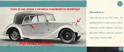

Druhá varianta: Je zachycena na třetím obrázku.
Markantní odlišností je pouze tvar zadní části vozu ( těchto se už asi moc neudělalo ).
Dobové foto bohužel zatím žádné nemám.

Ještě dodám, že toto provedení karosérie nemělo asi moc velký úspěch....
Myslím, že skutečný úděl ROADSTERU převzala série "bombónků" T-75 od Bohemky.....

Michaeli díky za super fotky!!!
Nedivím se že tento typ karoserie nebyl úspěšný, jenom ten prospekt (jakási podivná koláž nebo fotomontáž) je pro případné zákazníky přímo odstrašující.
Zdá se mi na foto jakoby typ "A" měl nějaké speciální sedačky narozdíl od pozdějších typů na fotkách, které mají orig. sedačky...

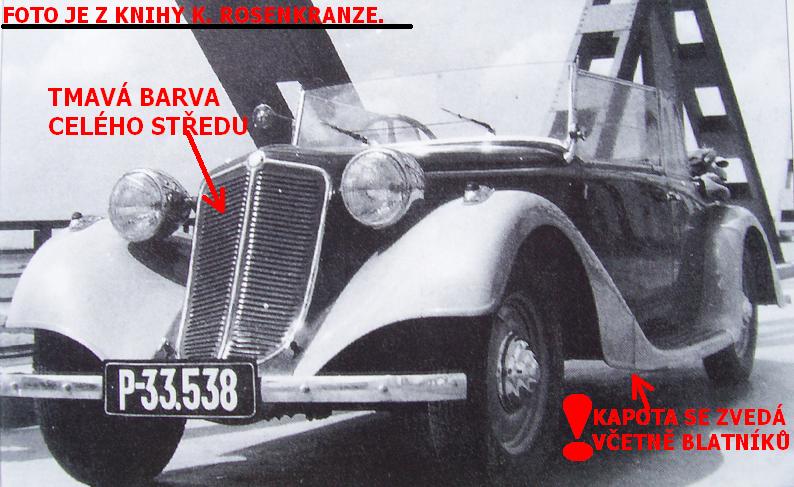

Našel jsem v knize K.R. ještě pár fotek....
Na jedné z nich je sportovní T-75 s kapotou posledního provedení = střed se zvedá včetně blatníků :!:
Vůz z této fotografie má také jinou barvu střední části vozu ( dosti tmavá ).
Řekl bych, že je vyroben v půlce roku 1936.
Re: TATRA 75
Príspevok od užívateľa Karel » 19 Máj 2009, 15:20
Velmi pěkný objev. Ta dvoubarevná kombinace mohla být pěkná (řekl bych že ten boční prolis byl asi ve stejné barvě jako blatníky).
Nechci rejpat, ale domnívám se že ta dvoubarevná byla focena na tom mostě asi až v roce 1937 (to ale neznamená že nemohla být vyrobena dříve). Má totiž vyšší pol.číslo než moje limusínka, která dostala 1. 6. 1937 číslo P-33031 (i když je možné že byla zaregistrována na jiném ,,okrsku,, kde mohli mít přidělený jiný číselný interval). Rovněž poklice na kolech (Buldog) jsou novějšího typu než u vozů z roku 1936 (k mojí limusínce byly dodány s poznámkou že jde o poklice ,,nového typu,,).
