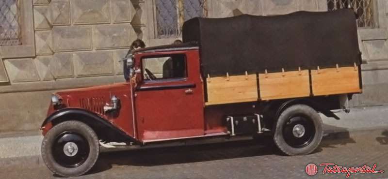

Někde na tatraportálu je fotka T52 valníku a ten vypadá poněkud jinak (fotku přikládám). Vodítkem, jde-li o originál by mohly být B sloupky a dveře. Pokud by byly na dveřích pozůstatky po výřezech pro panty zadních dveří, případně na sloupcích (ocelových) zbytky po 2.sadě pantů, tak bych to viděl spíš na předělanou 4dv. limuzínku.
Pokud tam nic takového není bude to asi originál..., ale nejsem odborník...

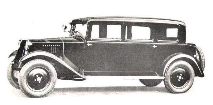

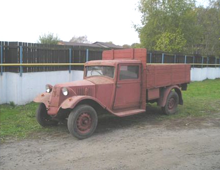

Dobrý den,
tento vůz si také pamatuji z inzerce…. V žádném případě nechci nikomu těmito řádky kazit obchod či prodej !
Po prvním prohlédnutí zeleného valníčku jsem ihned porovnával s valníčkem v základní barvě. Jedná se skutečně o identické vozy ( Jak už zde zmínili jiní uživatelé TP ).
Jenže proběhla v průběhu doby „amputace“ = výměna dlouhého podvozku T-52, za podvozek pro krátkou Tatru 54/30 ( Může být složen z různých 4válců. ). Řekl bych, že někdo potřeboval dlouhý podvozek s hydraul. brzdami a silným motorem T-52. Korba a dřevěné podélníky jsou zkráceny… Na zeleném valníčku jsem také postrádal „bednu“ na nářadí, která se díky výměně podvozku již nedala umístit do menšího prostoru.
Karosérie byla původně šestimístná – přechodový model T-52 ( Po úpravě této karosérie vznikla čtyřdvéřová T-54/30 nebo T-54, na stále krátkém podvozku ! ).
Tyto předělávky limuzín na valníčky byla zcela běžná věc… A u Tatrovek asi nejčastější.
Zelený valníček může ovšem dělat parádu i na krátkém podvozku – v současném stavu !!!
Kompletní podvozky T-52 se také už nedají skoro vůbec sehnat !!! Tudíž chápu výměnu…
Přikládám obrázek z dřívějšího inzerátu + boční pohled na „přechodový“ šestisedadlový model T-52.

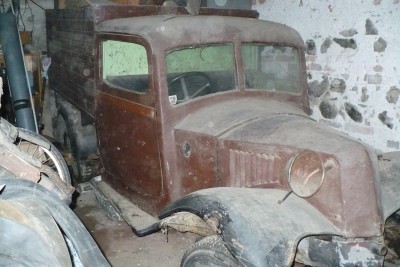

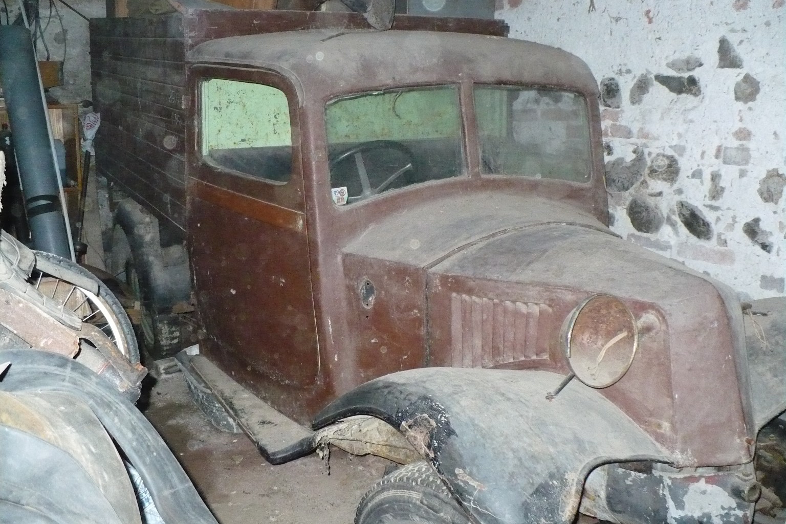

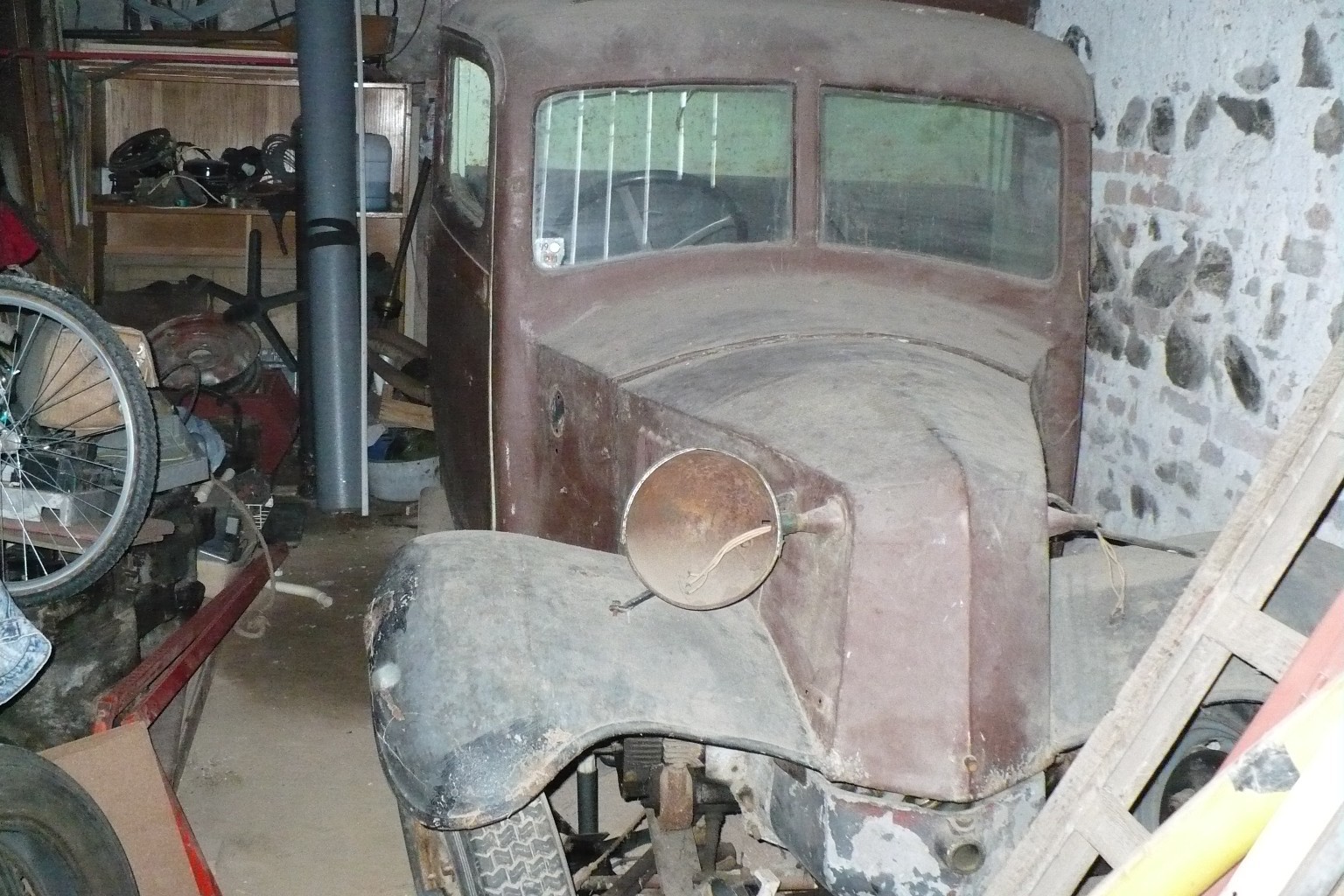

Tak zde pro Michaela jeden přestavěný valník po řezníkovi v nálezovém stavu.

JáPavel: Tak to je velice pěkná záležitost !!!
Povedená kabina.... Sloupek uprostřed čelního skla dodá vozu takový starší vzhled.
Zachovalost solidní... Vypadá to na krátký podvozek/mech. brzdy z T-54 nebo 54/30. Kapota má "tatrovácké" blatníky.
Je známá minulost vozu před překarosováním ?

Jedná se o šestimístnou Tatru 30, vyrobenou v roce 1928 . Byla karosovaná v roce 1935 .Karosářská firma neznámá.

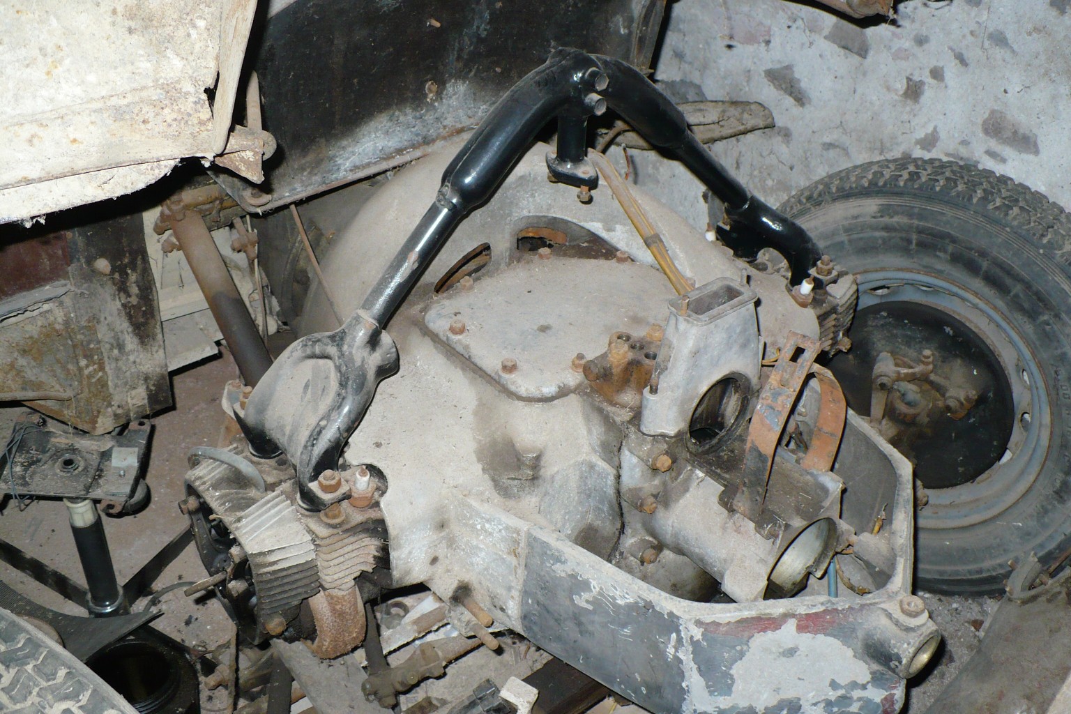

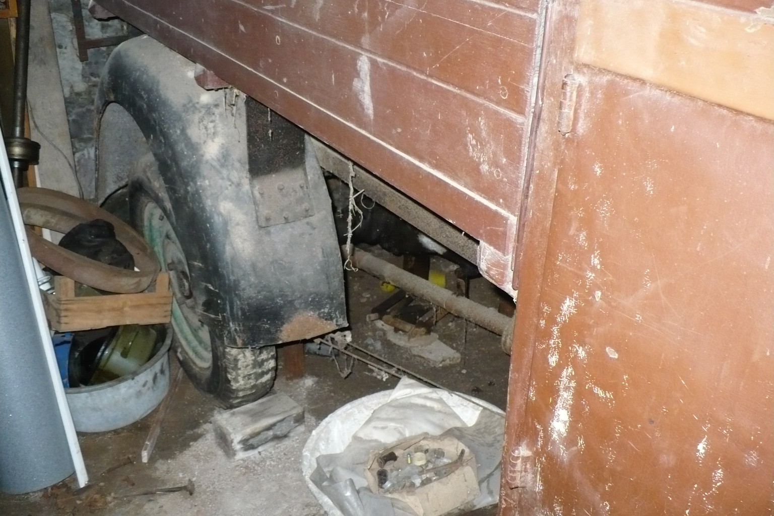

No, roura už na tom ze šestimístné T-30 není....
Na motoru je magneto, nebo je to přehozeno na rozdělovač ?

Nelze udělat boční foto vozu ohledně délky. Tatru vlastní můj známý .Myslím,že jsou k vozu deponované SPZ a vše je doloženo. Ale nerad bych se hádal. Pokusím se udělat lepší fotky a rovněž detaily motoru.

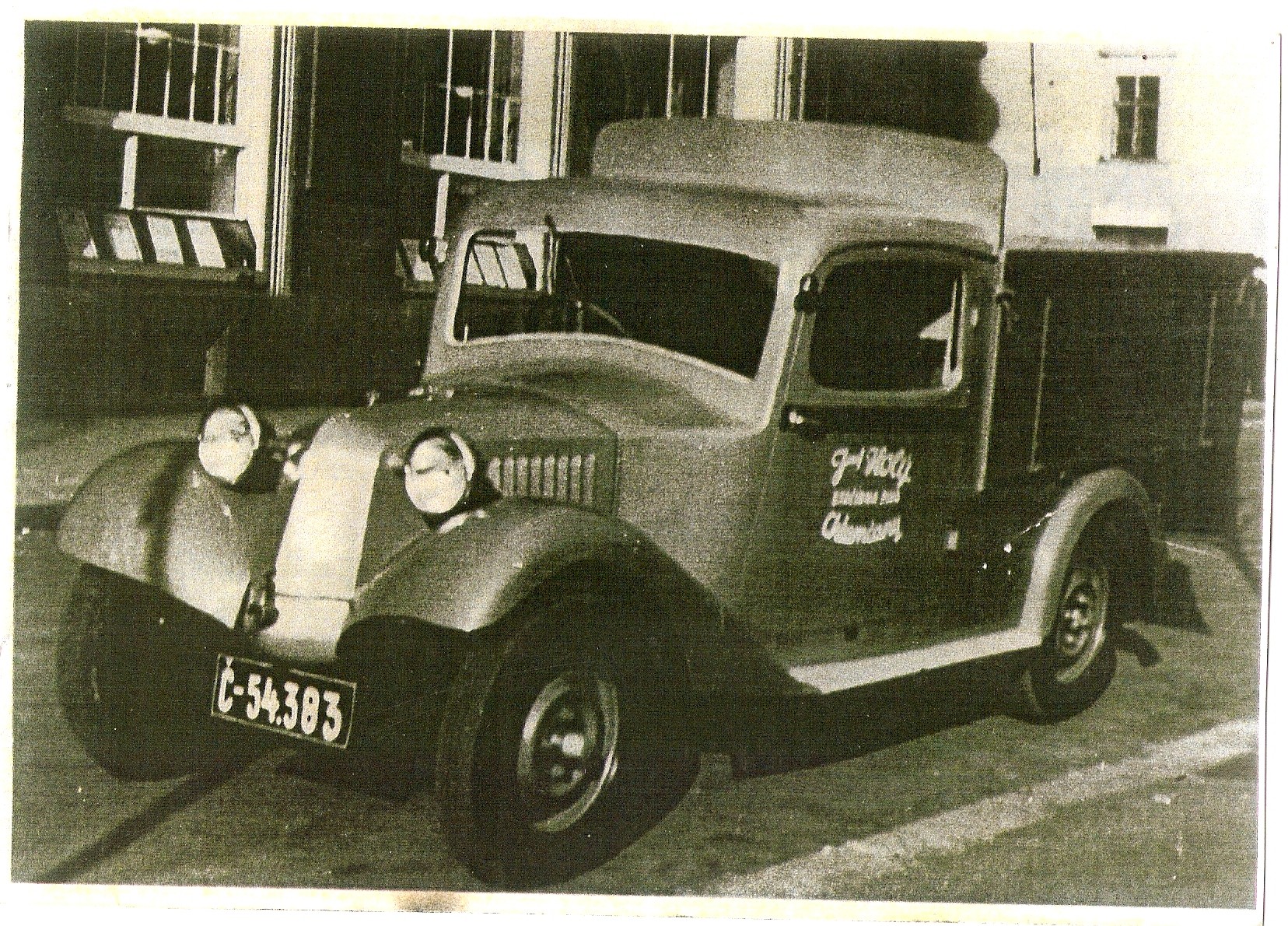

Na voze byla původně elektrika Scintilla s magnetem. Dále přidávám dobové foto jednoho valníku ,který zde rovněž jezdil a nese podobné znaky jako valník Tatra 30. Patrně se bude jednat o Tatru 12 ,ale to nedovedu přesně říct. Jen ta příčka čelního skla tam chybí.

Spletl jsem se… Roura je skutečně šestimístná. Z bočního pohledu to bylo zkreslené.
Valníček na dobové fotce je Tatra 12. Pokud dobře vidím, tak pod dveřmi je i štítek karosáře. Na tomto valníčku jsou už vyměněny př. blatníky ( řekl bych upravené z Áčkových ).
Na obou Tatrovkách jsou stejně hrubé výlisky dveřní lišty, což by poukazovalo na stejného stolaře-karosáře. Jak píšeš, tak jsou i ze stejné oblasti-regionu…
Osobně si myslím, že ta T-30 byla překarosovaná o něco dřív než T-12.

Jasně, jak jsem již psal. Tatra 30 je překarosovaná v roce 1935. Vlastnil ji řezník několik km odtud . Na bočních sajtnách což asi nejsou klasické sklápěcí satjny je ještě velkýma písmena něco jako dřívější SPZ. Ten bok toho vozu nelze dobře vyfotit,je tam málo místa.
Tatru 12 vlastnil zdejší majitel hospody a mezi jménem a názvem obce je nápis " stáčírna piva"
