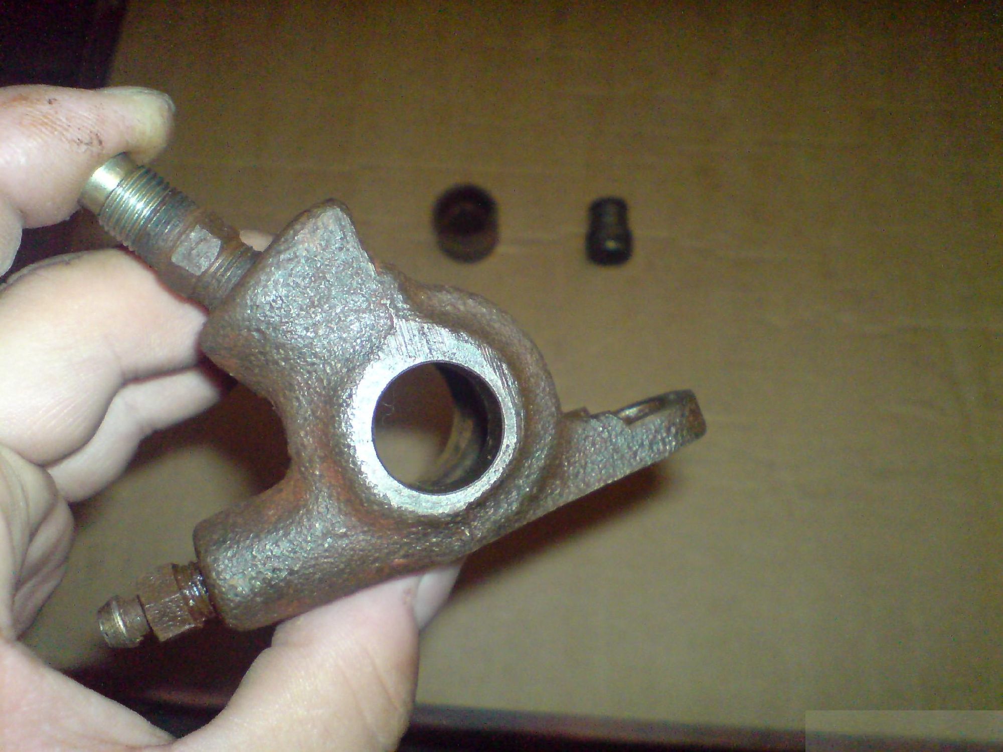

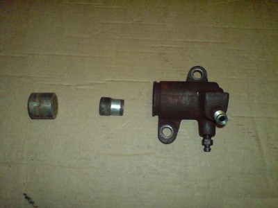

Dobre ranko. :) Vymontoval som hrdzavy a uplne zadrety valec spojky. Piestik neslo nijako vybrat tak som ho pokusne vylisoval druhou stranou, aj s tym dosadacim valcekom. Nemal som co stratit... Ocistil, jemne presmirgloval, napchal don novu gumicku a prachovku (made by MB) a teraz sluzi dalej. :wink:
Re: spojkový válec pracovní
Príspevok od užívateľa Mojžo » 04 Mar 2010, 08:41
Tak sa to robí. Repas jak oči
Príspevok od užívateľa Roman Maďar » 04 Mar 2010, 11:09
dobrá práca, bratu :-)

Príspevok od užívateľa hrubystyl » 04 Mar 2010, 12:27
Silno dakovala :wink: Aby nedoslo k nejasnostiam, tym MB myslim Mlada Boleslav.. :)
