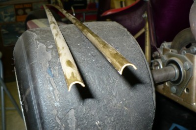

Taky mě to čeká a zatím nevím, jak na to. Asi stejně jako se tady řešily lišty na stupačkách, tedy naohýbat a posletovat z měděné trubky na topení, rozříznout a zabrousit...

Ivo napísal:Taky mě to čeká a zatím nevím, jak na to. Asi stejně jako se tady řešily lišty na stupačkách, tedy naohýbat a posletovat z měděné trubky na topení, rozříznout a zabrousit...
no ty listy stupaček, to bude trošku horší! naposledy jsem dělal krycí lištu střechy kabria žehličky a šlo to horkotěžko, ale takový sílený ohyb na tom prahu, tak to vůbec nevím :(

Nevím, snad když by se ta trubka vyplnila pískem a pořádně vyhřála... Udělat to dřevěné by asi bylo o moc jednodušší, ale tak se to u áček asi určitě nedělalo.
Stačí pásky měďěného plechu a stočit to na signovačce. Pak si udělat rádiusové kopita a klepat na vnější stranu.Šroubky před chromováním naletovat stříbrnou pájkou.Zeptejte se Pavla.

Tak lišty jsou velká zábava na zastřelení.. Ty mosazné profily od bratří Štauchů jsem koupil rovněž. Snažil jsem se vybrat takové ,jaké přibližně odpovídají originálům. Původní lišta je mosazná a relativně ještě dobře ohebná. S novou mosaznou jsem neudělal vůbec nic . Snad také možná díky profilu ,ta lišta je hodně zavřená. Možná opravdu profík by si s tímto poradil,ale docílit těch dvou ohybů stejně nebude snadné. Při formování to začne dělat varhánky a učit se to na tomto profilu je luxus.
Já to řešil asi s dvěma klempíři a každý mě poslal do háje.
Jaká byla původní technologie výroby lišt nevím. Jestli nějaká štancna nebo se to něčím projíždělo a dosáhlo se těchto ohybů ,nevím.
Na ty lišty bych doporučoval postup co psal Petr a nebo měděnou rozřízlou trubku. Obojí je pak zapotřebí vyžíhat a jde to formovat jak máslo. Pro zpevnění lišty je nutné ji pak vylít cínem,ale i tak to bude měkčí než mosaz.
Jinak ta pevnost má své výhody a to ,že po nachromování nebo při chromování to bude držet tvar a chrom nepraskne.

Jo na to vyžíhání jsem Pavle zapoměl,měď jde formovat výborně.S mosazí je to už horší.Jinak mě přijel autolakýr se podívat na kitovačku.Jsem prý tak v 1/3 práce :x Oni to vše dělají strojně.Ty detaily kolem prolisů na kapotě a přechod.spára mezi kapotou a blatníkem to je nejhorší práce.A pak žebrování na kapotě.Samosřejmě si všimnul 150děr jak se upíná maska.Každý si tam něco vyvrtal.Takže o víkendu to zavařím a nechají se tam jen které jsou nutné.Domluvili jsme se že mi kapotu,zadní blatníky a spodní prahy po spasování stříkne extra v boxu.Dveře mi doporučil tam nechat na karoserii.Takže o víkendu opět na Tatru. :D

Zde je foto mých prvních zkušebních kousků s vyžíhanou rozřízlou měděnou trubkou. Ten první pravý nebo levý ohyb není problém. Horší je ten druhý ohyb, směrem dolů. Lehce se to poklepává plastovou nebo trvdší gumovou paličkou dle předlohy ,kterou u mě byla železná kulatina. Tam kde se klepne více, je třeba to pak přebrousit a zaleštit.
