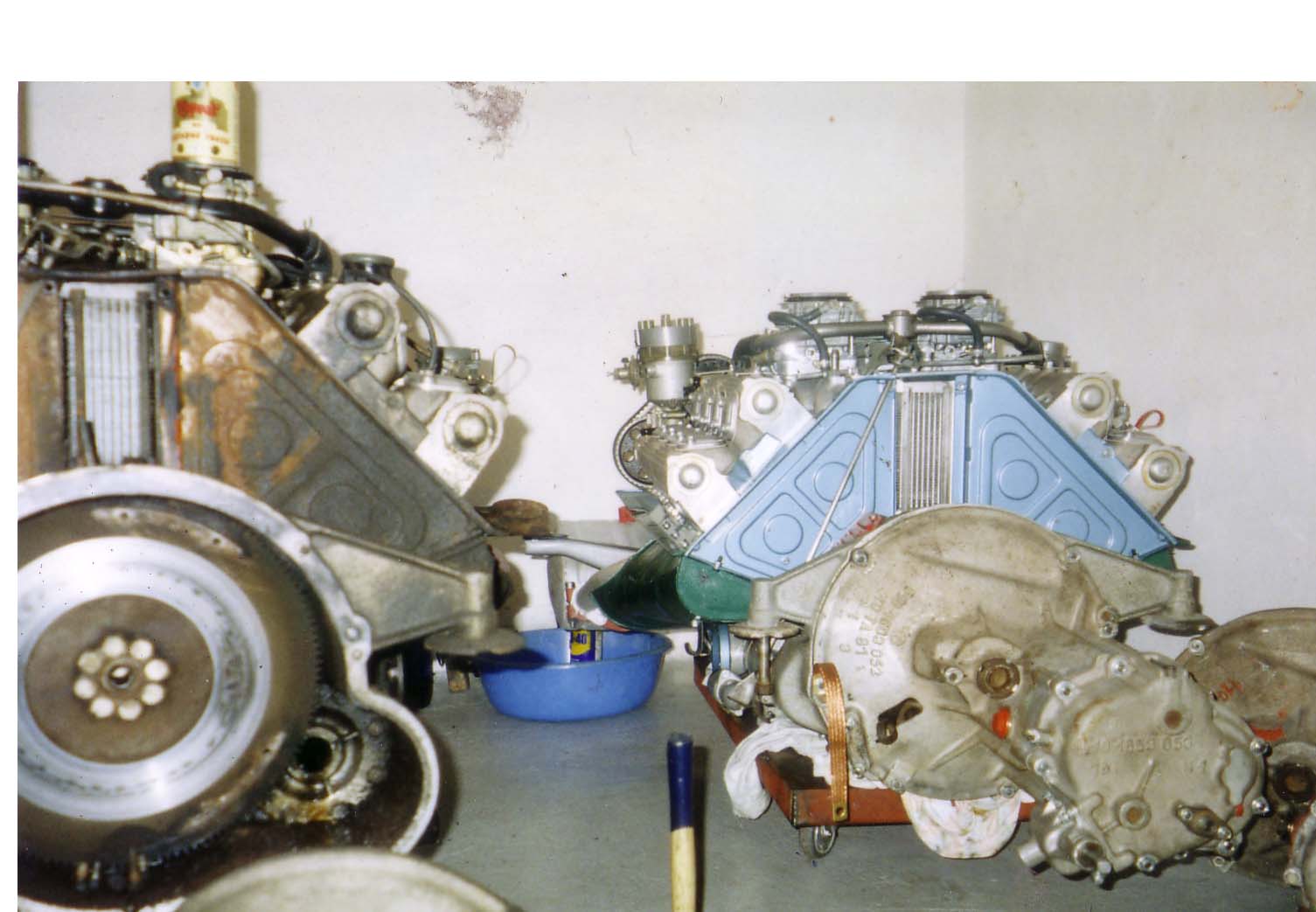

Príspevok od užívateľa Palo » 23 Dec 2004, 09:16
...som menil raz dávno motor...
(118.9 KiB) 711 stiahnutí
Príspevok od užívateľa tomas » 23 Dec 2004, 09:18
parada :)

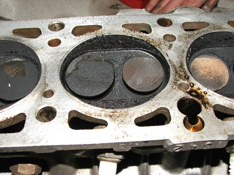

Tomuto motoru nejak chybali tlaky. Neviete preco?
Príspevok od užívateľa tomas » 23 Dec 2004, 09:56
zeby vola ventilov? alebo nieco s kruzkami? alebo s piestom?
ale ma pekne otvorene ventily :)
Príspevok od užívateľa Stevo » 23 Dec 2004, 09:59
Vola ventilov??? Na vymontovanej hlave? Tipuj dalej ;)
Príspevok od užívateľa Sedo » 23 Dec 2004, 09:59
Stevo ja neviem :( preco?
Príspevok od užívateľa tomas » 23 Dec 2004, 10:03
no myslel som ze ma otvorene ventily :) bolo mi jasne, ze je vymontovana, ale pokial su pruziny na ventiloch, tak tie nemaju byt preco otvorene ...
inak je to hlava zo skody 1XX? alebo favorit?

podfúklo ti hlavu?
Príspevok od užívateľa tomas » 23 Dec 2004, 10:17
keby niekto zabudol dat tesnenie pod hlavu by som sa velmi cudoval :)
ja sice motorar niesom, ale to ze nema motor tlaky, by som si vedel vysvetlit jedine takto:
- podpalene ventily, alebo sedla (tu sa mi to nezda)
- odidene kruzky
- prasknuty alebo prepaleny piest
- prasknuta hlava
- odidene tesnenie pod hlavou
- mozno dobre nepritiahnuta hlava
Príspevok od užívateľa Stevo » 23 Dec 2004, 10:19
Fuj... ze skodovka. Je to vyrobok z Togliatti a tie ventily su evidentne skrivene. Vsetky.
Holt, retazovy pohon este neznamena ze sa rozvody nemozu rozhodit ;)
Príspevok od užívateľa tomas » 23 Dec 2004, 10:22
no tak som nebol daleko :)
a halvu zo zigulika hore nohamy som videl mozno raz ... ale z tejto fotky som to nevedel identifikovat :oops:
Príspevok od užívateľa Stevo » 23 Dec 2004, 10:26
Jooo... a aj ked sa toto podoba na nase piesty s vybraniami pre ventily, tuto nemaju co hladat :-P
