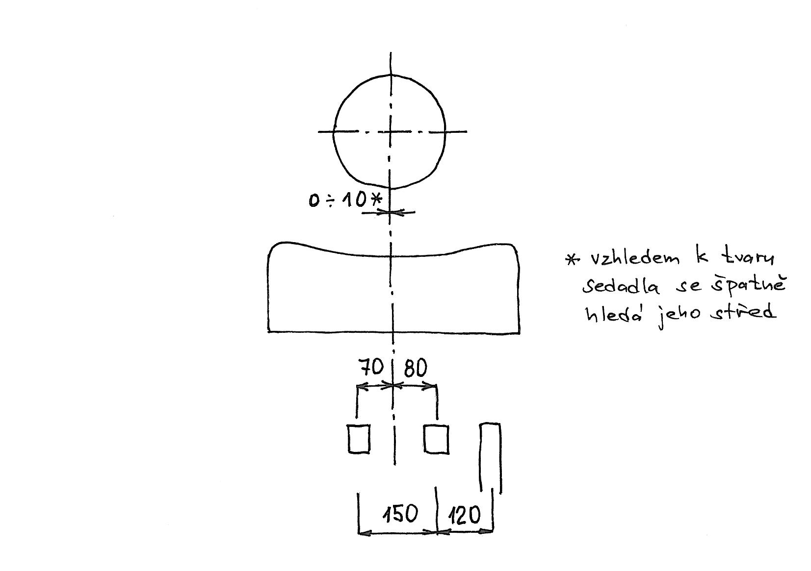

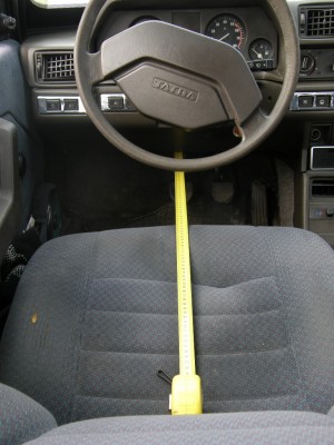

MarekK napísal:a spojkový pedál na pravej strane od volantu je tiež super.... nielen "utopená" spínacia skrinka, a volant tiež tuším nieje v strede sedadla (to som nemeral, to je len pocit :oops: )...
Aby se zabránilo šíření nesprávných informací založených na pocitu a nevyvracel jsem je stejným způsobem svými pocity, nelenil jsem a oprášil olovnici a metr ke změření vzájemné polohy volantu a pedálů vůči sedadlu. Výsledky jsou zřejmé z obrázku a potvrzují, že volant i pedály jsou z hlediska ergonomie správně vystředěné. Posunutí trojice pedálů vpravo je přirozené vzhledem k tomu, že brzda a plyn se ovládá pravou nohou a spojka levou. Ergonomický střed pedálové trojice je tedy správně v polovině mezi spojkou a brzdou.
Nemám to ověřeno, ale myslím si, že poloha pedálů je u T613 a T613-700 shodná, nenapadají mě důvody, které by vedly k jejich posunutí více vpravo než je u T613. Pokud má někdo jiné poznatky, může mě doplnit nebo opravit.
