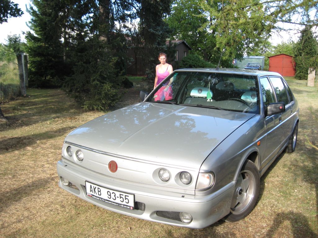

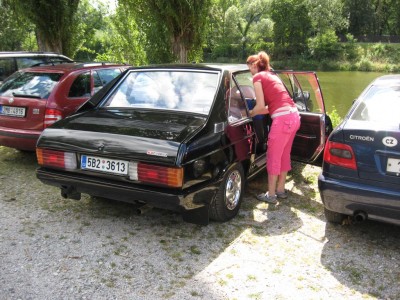

Ad. předchozí debata, si myslím, že pokud řidič pojede jako člověk, neměl by se do takových situací dostat. Já jsem s tou svou zkoušel několikrát, různé věci, za deště a musela by to být jó rychlá jízda např. vletět víc jak 80 km/h za deště do zatáčky, aby se to auto dostalo do smyku. To jsem si jednou na cestě z Orlíku lajznul jen proto, že mám absolvovanou školu smyků tady na Grand Prix u závodníka Mičánka, tak trochu vím co to asi udělá a jak se mám zachovat. Jinak bych si netroufnul. Nechápu, kam pořád všichni tak spěchají, cpou se a neberou absolutně žádné ohledy. Taky jsem si všiml, že mně čím dál víc řidičů předjíždí zprava a to je mi obzvlášť nepříjemné. Nepozorujete to taky?
Jinak, krom té situace, co jsem popsal, seděla tatřena vždy výborně. No, a protože se tohle vlákno jmenuje "Nějaké foto", tak dávám pár fotek z dovolené, samozřejmě s Tatrou a vyzývám všechny, nejen "tatrováky": Jezděme jako lidi !!!
