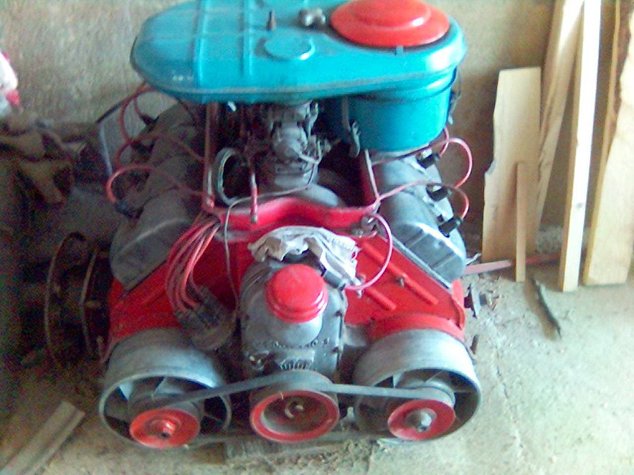

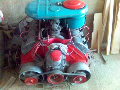

Každopádně jestli chceš mít motor v provedení M68...musíš mít nalévací hrdlo s kloboučkem.. Pro ilustraci jsem vyšťáral ve fotkách jeden můj motor, je z roku 67..

a hento červené oné na filtri hore to je tuning?
Re: Farebné kombinácie interiéru Tatra 603 m68
Príspevok od užívateľa jack » 16 Jún 2008, 09:30
Jestli chceš, tak jedno takové víko, ke kterému nemám motor, mám navíc...
To červeně natřené kolo na filtru je opravdu tuning....má být modré.

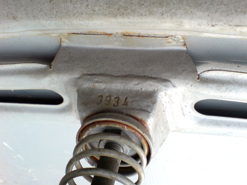

Co Ty Mojžo, jako znalec, říkáš na toto výrobní číslo..o jaký model T603 se asi jedná..???
tatrovecka
Príspevky: 271
Tatry, ktoré vlastním: T2-603
Príspevok od užívateľa tatrovecka » 28 Okt 2008, 14:18
Ak je ta kapota aj na povodnej 603jke, tak by to mala byt T603-1 zo 1961. Cislo by malo byt zhodne s cislom karoserie (na stitku).

Dvojky mali cislovanie zase od nuly, takze ta kapota bude "nejspis" dvojkova

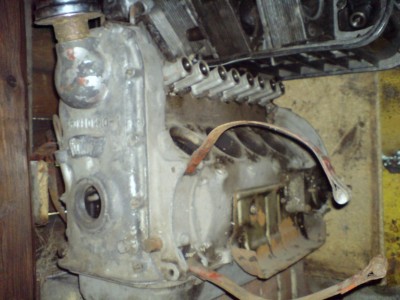

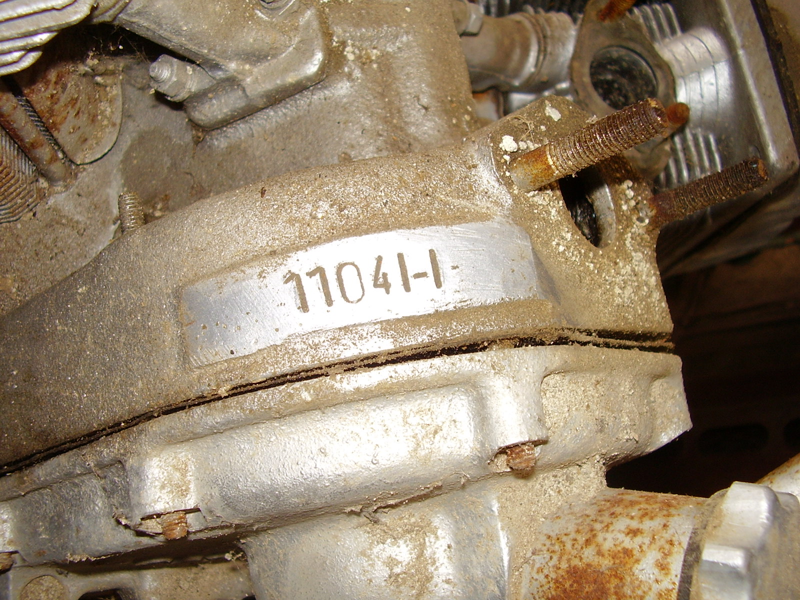

V nedeľu, pri jednej záchrannej akcii, keď diely na T603 potrebovali novú strechu nad hlavou, som objavil na jednom z motorov zaujímavé číslo. Vie to niekto identifikovať.

jednotková nebude, to vidno. Je to až nápadne podobné môjmu číslu na kapote, to bude M68 / oscilovať okolo neho
Príspevok od užívateľa jack » 28 Okt 2008, 20:07
Mojžo napísal:jednotková nebude, to vidno. Je to až nápadne podobné môjmu číslu na kapote, to bude M68 / oscilovať okolo neho
Bingo Mojžo, je to M68, proč bych asi tu otázku pokládal přímo Tobě, že.. :wink:
Takové číslování se už tady jednou Jozefe řešilo...znamená nejspíš označení holého bloku, klterý se prodával jako ND..
Kompletní motory prodávané jako ND měly v čísle vyraženo 51, nebo 52.
