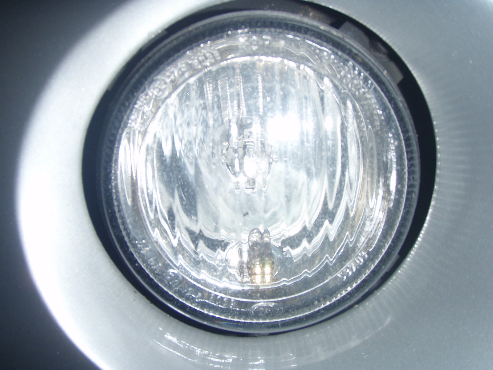

Schanim dalkovy svetlomet do T700, mate nekdo ? :-)) (vnitrni par)

Re: Predni svetla T700, dalkove
Príspevok od užívateľa bazilisak » 04 Jún 2008, 16:28
Světlomety na T700 vyráběla firma ZKW v rakousku . Vypadá to, že spousta autobusů jezdí se stejnými světly, ale není tomu tak . Firma Hella vyrábí podobné světla, ale jsou o 10 mm menší v průměru, a to je v té masce mooc poznat (velká škvíra kolem světla) nehledě na jiný držák, a seřizování ze předu, nikoliv zezadu jako u Tatry ( ZKW) .

Podobná světla a i téhož průměru se vyskytují na mnoha vozidlech - autobusy, tramvaje atd. Většinou se ale liší rastrem skla (dnes nejčastěji bez rastru), tvarem skla (rovná, vypouklá), přítomností parkovačky, výrobcem, materiálem (sklo, plast) a nevylučoval bych ani odlišná připojovací místa (rozteče děr pro upevnění). Pokud by připojovací rozměry seděly a nebyl by požadavek na původnost T700, neviděl bych problém s použitím ekvivalentů. Ale preferoval bych zachování původnosti a raději bych se pokoušel sehnat originály. Vzhledem k tomu, že firma ZKW je nabízela mnoha výrobcům vozidel jako standardní produkt pro široké použití, optimisticky bych věřil, že se dají i dnes sehnat jako náhradní díl. Dotázal bych se na obchodním zastoupení výrobce nebo u prodejců (mám dojem, že jeden prodejce světel ZKW byl ještě před lety tuším v centru Prahy). Nakonec i Dvořáček nebo Krnepo si je touto cestou zajišťovali. Typy autobusů s těmito světly jsou opravdu na kulový. Pokud máš skutečně problém se zjištěním jejich objednacích číslem, dej vědět, věnuji tomu čas a zahrabu v archívu.
Jinak světla na T700 se seřizují ze předu.

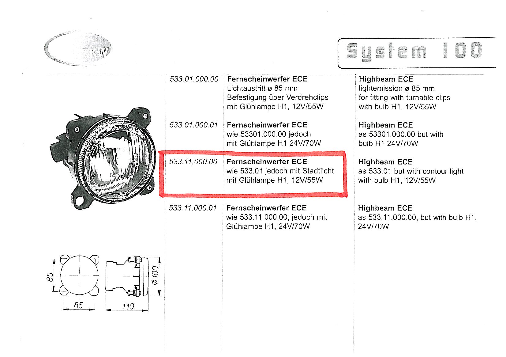

firma co je v roce 2004 prodavala:
Petr Wessely napsal(a):
> Vážený pane Havrlík,
> je mi líto,ale tento světlomet (a ani sklo na něj) již několik let není v
> nabídce.Pokoušel jsem se zeptat některého z našich zákazníků,zda jim
> nezůstal skladem,ale zatím jsem nebyl úspěšný.
> Pokud bych zjistil něco příznivějšího,dám Vám vědět.
> S pozdravem
> Petr Wessely
> obchodní oddělení
> -----Original Message-----
> From: Zdenek Havrlik [mailto:havrlik@coe.cz]
> Sent: Monday, May 12, 2008 11:42 AM
> To: info@kes.cz
> Subject: Poptavka - dalkovy svetlomet
> Dobry den
> Praskl mi ve voze predni dalkovy svetlomet, schanim tedy idealne sklo, v
> horsim pripade dva svetlomety.
> Na svetlometu je napsano:
> U4 HR 17,5 8036
> 02 A E12 17,5 8038
> TOP
> ZKW
> 533.01 04 HR
> 533.01 02 A E1217.5 3054
> Identifikoval jsem ho jako ZKW 533.01
> Mohu se zeptat zda-li je mate a kolik tak stoji ?
> Dekuji Velice
> Zdenek Havrlik
takze celkem smolik...., Dvoracek, Krnepo, nemaj.....
V Nemecku je jediny E-shop na svete s tema svetlama, ale pusobi silne neduveryhodne.... .
ach jo...

jinak svetlomety jsou pouzity napr v timto autobuse:
http://galerie-autobusu.cz/Orlandi~Domino_2001_HDH/
Je to IVECO Orlandi Domino 2001, napsal jsem asi do 15 prodejen s dilama na Iveca, ani jedna nezna, nema....
ach jo....
