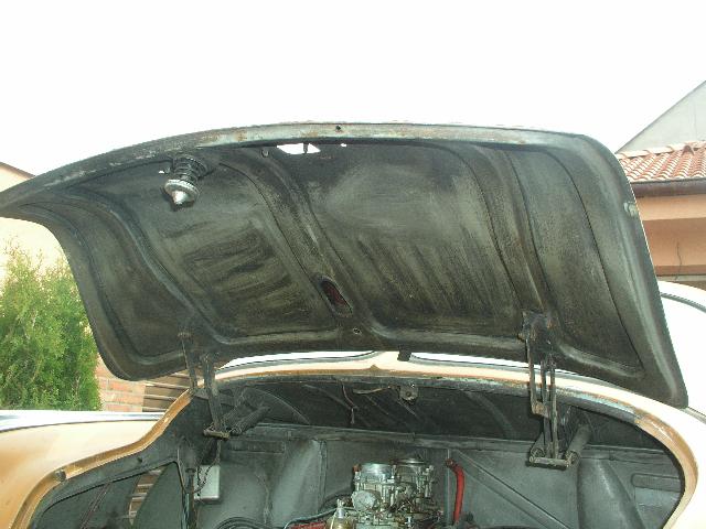

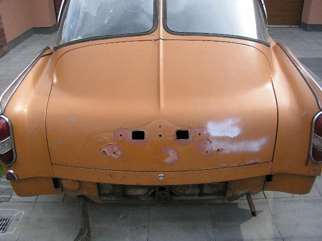

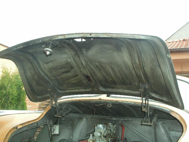

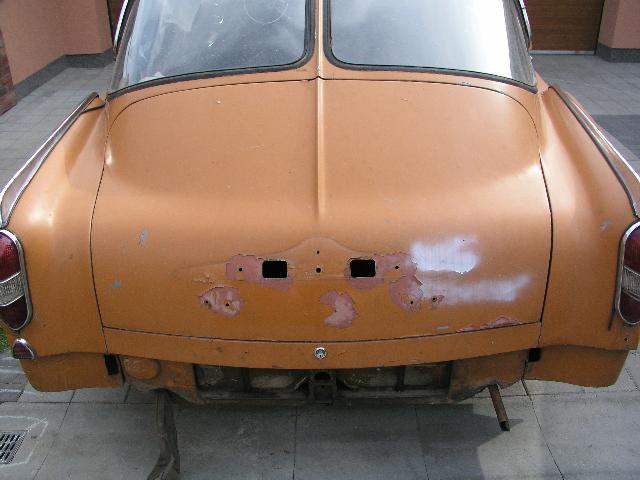

hi trochu foto,
dohodol som sa s kamosom ktory ma vo firme ten stroj ze urobime skusku.. pre istotu...dam mu zadny kufor ..uvidime co prinesie a podla toho uvidime.vid foto
