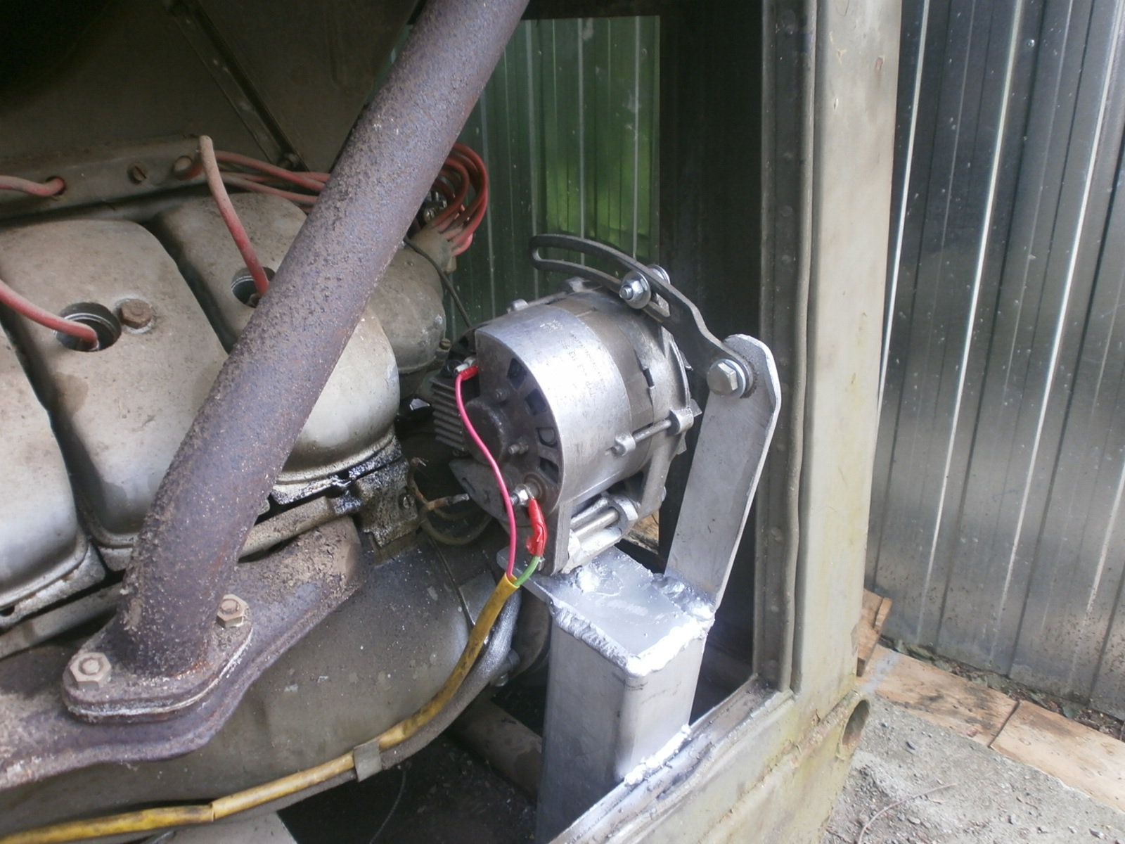

Príspevok od užívateľa Honza. S » 08 Máj 2024, 22:30
Já jsem teď na motor v centrále T603 přidělal alternátor takto.

Altík mám 55A, je to Pal. Akorát jsem musel si vysoustružit řemeničku na 17 řemen. Původní byla stejného průměru a na šířku řemenu cca 9 mm a nešla upravit. Řemen na něj je 17 x 1170Li, pravý zůstal původní. Dynamo bylo nespolehlivý a jeho relé ještě víc. Dlouho trvalo než aku dobilo 130W. Centrálu používám zřídka při výpadku el. pro RD.

Na místo kde bylo původně relé dynama jsem namontoval ampérmetr. Po startu chvíli dobijí 25A pak to klesne na cca necelých 10A.
