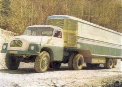

Libor, ten cerveno-zlty tahac je fakt pekny
tu je jeden stary obrazok tahaca
Príspevok od užívateľa DRracer » 19 Dec 2007, 15:59
tohle by dokonce mel byt prototyp navesoveho tahace T137

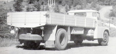

Zaludna otazka pro opravdove znalce - co je to a proc?
Moje domnenka je nasledujici: T138 v prototypovem provedeni 4x4, r.v. cca 1965 nebo novejsi. Oproti T137 to totiz ma nejak moc novych designovych prvku, zejmena dvere otvirane po smeru jizdy.

DRracer napísal:Zaludna otazka pro opravdove znalce - co je to a proc?
povedal by som, že to môže byť prototyp valníka 4x2 určeného pre diaľkovú kamiónovú dopravu, čo potvrdzuje aj veľký rázvor a valníková nadstavba

Myslím že je to 137. Mám fotku ja to stojí v kopřivnici a je na tom naložena korba z 813 6x6 S1. Patrně to chvíli sloužilo k vnitropodnikové dopravě.

..a navyše na posledných dvoch obr.nemusí byť jedno a to isté auto (aj keď môže)..

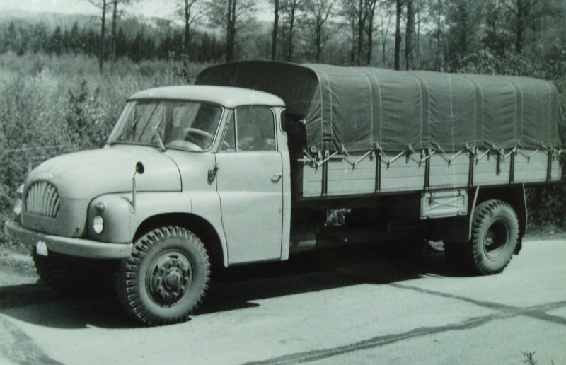

Príspevok od užívateľa D.A. » 13 Dec 2008, 18:51
Přijde mi, že plachta je poměrně nízká. Taková army verze, aby si pod to nasedalo mužstvo, ale moc tovaru to takhle nepobere. Ovšem ostatní znaky vojenských aut to postrádá.
První nápad, který jsem po uveřejnění hádanky dostal, byl, že chtěli rychle postavit něco do armádního tendru na auto této velikosti s náhonem 4x4 - pro silniční dálkovou přepravu je to docela nešikovné (šikmé poloosy, zároveň příliš dlouhý rozvor pro terénní auto).

ondrej napísal:..a navyše na posledných dvoch obr.nemusí byť jedno a to isté auto (aj keď môže)..
Stejne auto to neni, T137/8 na mem obrazku je 4x4, T137/8 na druhem obrazku je 4x2

Neni to hadanka, sam neznam presnou odpoved ;) . Chtel bych znat nazory ostatnich, jestli to je T137, nebo T138 a nejlepe kdy to auto vzniklo.
Vsechny T137 na ostatnich dostupnych obrazkach vykazuji spolecne designove prvky, ktere u techto dlouhych valniku nejsou (viz. cerstve updatovany popisek T137: http://www.tatraportal.sk/?ukaz=popisky/t137_sk&lang=sk ).
Zejmena to nove provedeni dveri (sloupek v okne a klika vzadu) ... napadaji mne 2 hypotezy:
1. auta vznikla jako T137 a v prubehu testu dostala novou kabinu
2. nebo je toto provedeni dveri daleko starsi a testovalo se uz od sameho zacatku vyvoje T137/8.

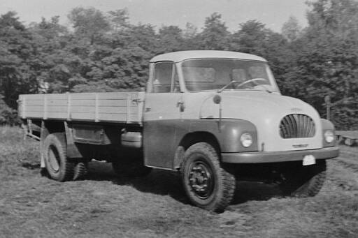

Mam tu jeste jeden podobny dlouhy valnik, taky 4x2 (ma jinak uchycenou rezervu vzadu):

Príspevok od užívateľa ondrej » 13 Dec 2008, 20:52
- oblúky na plachtu sa dali spravidla umiestniť do dvoch výšok
- valník na prvom obrázku (ten s plachtou) mi pripadá ako najmladší - neviem ale s určitosťou identifikovať, či má podvozok 4x4, alebo 4x2 (dá sa spoliehať na stredové náboje!? u prototypov si nie som istý, neviem...)
- myslím, že jasná hranica medzi T-137 a T-138 neexistuje, pôvodne boli 2-nápravové vozy označované, ako T-137 a 3-nápravové ako T-138 (podobne, ako u T-128 a T-130), neskôr však boli zlúčené do jedného radu T-138, resp. neskôr T-148. Neviem o nejakom inom zásadnom rozlišovacom znaku...

Príspevok od užívateľa D.A. » 13 Dec 2008, 21:35
S oblouky máš samozřejmě pravdu (mám to i v kůlně), ale jak by se níž skasala ta konkrétní plachta z PC070031.JPG ? Vypadá, že už je našponovaná na max.

Príspevok od užívateľa bazilisak » 13 Dec 2008, 21:50
A myslím, že v depozitáři muzea je valník, podobný, ale má železné bočnice... Ale existovala a to byla 137 S1 4x4 (1958) a ta měla dveře obráceně, a dveře obráceně byly na prototypech kolem r 1955-56 a měly i šíbry a nehnané př. nápravy .

Príspevok od užívateľa DRracer » 13 Dec 2008, 22:10
bazilisak napísal:A myslím, že v depozitáři muzea je valník, podobný, ale má železné bočnice... Ale existovala a to byla 137 S1 4x4 (1958) a ta měla dveře obráceně, a dveře obráceně byly na prototypech kolem r 1955-56 a měly i šíbry a nehnané př. nápravy .
Chces rict, ze se tahle T137 dochovala (ma presne to, co pises - sibr, 4x2, ocelovy valnik)?
http://www.tatraportal.com/popisky/t137/t137_03.jpg
S prototypy 1955-6 "nemam problem" :) . Tam je vsude klika dveri vpredu, okno dveri nema sloupek. Nektere z techto T137 nemaji predni pohon, presne jak pises. Vse je u technickeho popisku T137, vcetne te T137 S1 4x4:
http://www.tatraportal.com/popisky/t137/t137_02.jpg
Proto mne prekvapuje zde prezentovane dlouhe dvounapravove provedeni s novejsi kabinou (klika dveri vzadu, okno dveri rozdeleno sloupkem).
