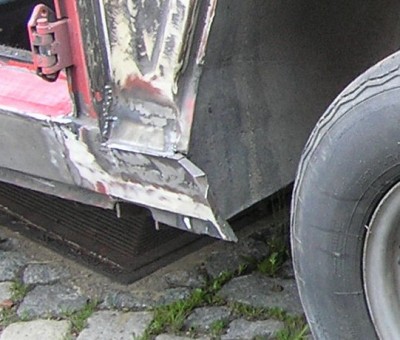

Príspevok od užívateľa Neregistrovaný » 08 Dec 2007, 13:43
tak teda nejake foto
Príspevok od užívateľa Luboš » 08 Dec 2007, 14:32
Na vrak nevypadá nejhůř, ale ten začátek prahu tam máte navařený špatně. Tam není žádný rovný svislý plech, to by mělo být takhle lomené, aby to navazovalo na práh a správně tam seděl blatník, kryt prahu a bylo tam také místo pro zvedák.
Príspevok od užívateľa Neregistrovaný » 08 Dec 2007, 14:53
neviem takto to bolo aj origo ziadny lom som tam nevidel akurat tam bol prelis . ale vyzera ze ten vnutorny blatnik uz bol meneny . a miesto pre zdvihak je za tym n podlafe
Príspevok od užívateľa Luboš » 08 Dec 2007, 15:05
Jiné držáky na hever mají pouze jedničkové skelety (do roku 1980), tam jsou opravdu jen takové menší misky na podlaze, ale tohle máte řešené vůbec zvláštně.

Príspevok od užívateľa Neregistrovaný » 08 Dec 2007, 23:00
hej asi rok a pol bola tam divoka cena ale nakonec to bola jedneho mojho znameho tak sme to uhrali za chechtak. a inak tam este ide navarit kus podbehu tak tam ten odskok bude . zatial su podbehy a kusy odlah vo vyrobe tak zatial stojime niekedy cez tyzden budu hotove tak potom bude dalsie info
