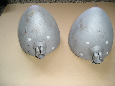

Zdravím, prosím Vás jak řešíte opravu prasklin na mosazných "hrncích" předních světel. Dík Zdenek

Trochu neskoro ,ale predsa .Opraviť sa to nedá ak sú tie praskliny na plášti hrnca a má sa to dať chrómovať . Ak sa len lakujú tak to ide .Zohnať dobré hrnce je malá šanca ,ale dajú sa vyrobyť.

Zdravim.Mam na predaj predne hrnce na Tatru 57 A.Je to po opieskovani.Cena dohodou alebo vymena za nieco

Praskliny na slabém mosazném plechu jsou problémem. Pokud je materiál silný ,dá se to vyvařovat stříbrem.
Pokud je materiál slabý,pak jen cín a na místa zevnitř silnější vrstvu. Pak nelze již použít práškovou barvu.
Existuje dousložkový tmel,jmenuje se to Gafero,tuším. Ten lze použít pro tmelení a opravy poškozených kovových částí před použitím práškové barvy.

ja jsem si je nechal vyspravit v prostějově u pana Gabrlíka . Byly dost popraskaný a z mosazi , je to dost piplačka ale dá se to . vyvaří se to stříbrnou pájkou přebrousí a vyleští pak se to dá chromovat lepší je , je nechat ještě před tím pomědit .
Príspevok od užívateľa Ambiciózní tajemníček » 20 Dec 2007, 16:19
A proč používat na světla od veterána práškovou barvu?
