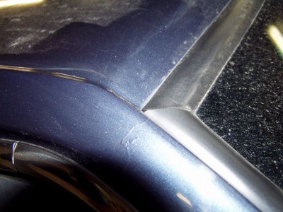

V poslední době jsem odhalil akorát jednu čerstvou prasklinu rámu na Warťasovi a u té vím sakra dobře, po čem všem se tam objevila

Tak ti nevím, brachu. Prohnít to ano, ale praskat? Snad ne blatníky, ale podběhy nebo podlaha.
. Prasklou T613 nepamatuju nikde, nemluvíme-li o tom cínování na vršku D-sloupku.

V tom inkrikinovaném místě praská i plech, nejen lak a tmel. Je to těžce poddimenzované a to tím, jak si krásně "konstruktér" vyhrál s tou aerodynamikou, jak zmiňoval Eda. Co se týká praskání skeletu T613 v oblasti spodního konce předních podběhů, tak to má Mojžo pravdu, to je legendární problém, trpí jím nejvíce 613-4 a dále (kvalita plechu?). Akorát to dlouho není vidět, protože skelet prasdkne, ale plastizol spoj kryjící tuto skutečnost ještě dlouho poté úspěšně maskuje.

Áno, skutočne, praskanie karosérie u "reprezentačnej limuzíny a vlajkovej lode automobilového priemyslu" nie je nič hrozné...Mojžo napísal:Lokálne praskanie karosérie predsa nie je nič čo by bolo niečo hrozné a pekelné a Tatra 613 je proti tomu šrot.
Keď sme opravovali karosériu Lancia Delta Integrale, čudovali by ste sa, na koľkých miestach bola doslova prasknutá. A že sme sa tiež čudovali.
Tatra 613 praská ešte v predných blatníkoch, zhruba už jak vychádza z karosérie rameno. Tam veľmi často vidím prasklinu
