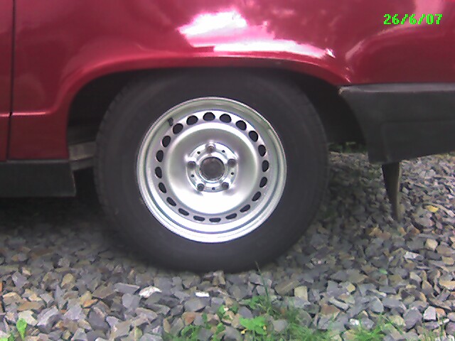

zdravim. na svojej t613-3 mam roztec 5x114,3 a len tazko zozeniem kola ako by som chcel preto radsej misto podloziek so zmenou roztece by som chcel vymenit komplet na roztec 5x112. ak mate nejake skusenosti s takouto vymenou popripade z podlozkami sem s nimi...vdaka

opravujem. mam 5x120 potrebujem 5x112 4ks

Na 5x120 se dají sehnat kola. Nové i staré, plechové nebo lité. Rozměrově pasujou z BMW řady 5 o dvě generace starší než je teď . Myslím že z E46.

Vsetky BMW maju roztec 5x120. E46 je trojkova rada, Ty si myslel E34. Ale rovnake kolesa maju aj E32 sedmicka. A aj ine typy.

hej vdaka za info ibaze ja uz kola mam a su 5x112 takze moj problem pretrvava...

Kola 6J15 5x120 72,5 ET42 sedí v pohodě s pneu 215/65 R15. Při plném rejdu občas dře guma o kastli, musí se na to myslet a manévrovat opatrně.

Ale v podsatate vsetky bmw maju rovnake disky okrem 5-ky E39, ta ma vacsiu stredovu dieru. Samozrejme sirka a ET su rozne. Asi lepsi rozmer pneu by bol 225/60R15, maju trosku mensi priemer.
