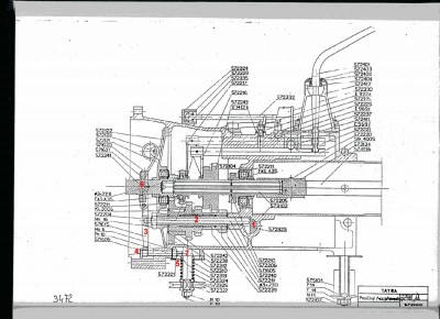

Trabanťácký kroužek je malý. Viděl jsem i kuličkové ložisko, ale bylo speciálně tvarované tak aby plně nahradilo grafit. kroužek i s pouzdrem. To že spojka nevypíná nemusí být ložiskem. Než jsem nechal nanýtovat nové obložení dost často se mi stávalo že spojka prostě ,,lepila,, vlivem oleje který se dostal na lamelu. Také se mohly povolit šrouby které odtahují přítlačák, nebo se povolil štelovací šroub na spodu převodovky. Také mohla prasknout (nebo se jen vyvlíknou) vypínací vidlička, ale s tím jsem se doposud nesetkal.
Při sešlápnutí spojky se pootočí hřídel ,,1,, (na kterém je spojkový pedál) a prostřednictvím tlačné tyčky ,,2,, tlačí na vypínací vidličku ,,3,, ta je spodním koncem zaklesnutá za hlavu ,,4,, šroubu a tak horní část vidličky tlačí na spojkové ložisko ,,6,,. Vůle mezi spojkovým ložiskem a plochou deskou připevněnou na vypínacích páčkách přítlačáku se seřizuje povolováním, nebo utahováním šroubu s hlavou ,,4,, na spodku převodovky. Šroub je zašroubován do těla převodovky a na svém venkovním konci je zbroušen do ,,čtyřhranu,, ,,7,, pro plochý klíč (tuším č. 10). Aby se samovolně nepovoloval je pojišěn kontramatkou ,,5,,.
