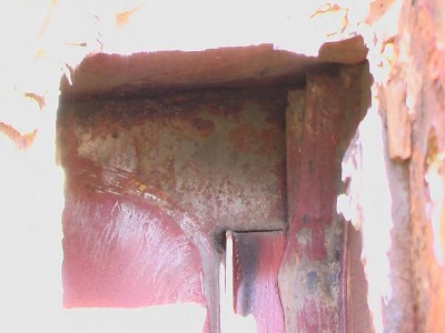

Príspevok od užívateľa MarekK » 24 Máj 2007, 17:02
toto je jeden detail tých miest ,do ktorých sa prekúše ten hlodavec z kostry prístrojovej desky, v silne pokročilom štádiu nahlodania

Príspevok od užívateľa radek » 25 Máj 2007, 07:34
Už to to určitě bylo, ale opakování je matka moudrosti.... :D k tomuto tématu mám gigabyty podkladů..... Marek Křesťan nemůže říct, že nebyl varován...... :wink:

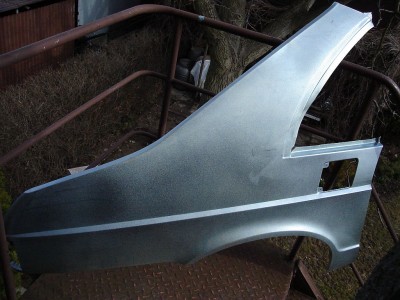

no takhle nějak by to mělo být..
co mi to jen připomíná... už vím, amatérská opětná stavba automobilů...
bez komentáře.....
řeže se až k dobrému plechu, že....
standardní stav po odkrytí....

Príspevok od užívateľa Eda » 25 Máj 2007, 17:11
naco rezistin taky hnus hnedy, lepsi je tam semtam nalit pozink

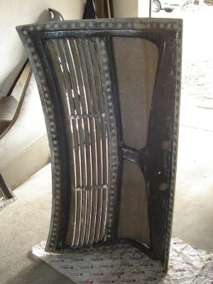

Príspevok od užívateľa Eda » 25 Máj 2007, 17:13
anebo to cele udelat jako soudruzi z endéer -
endlosung
Príspevok od užívateľa radek » 25 Máj 2007, 19:34
Dekl je moc pěkný, jedinečná ukázka ruční práce. Teď ještě uvést VIN auta, ke kterému náleží a ke kterému je tedy rozměrově uzpůsoben..... :wink:
