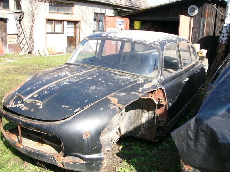

Tatra 603/1
Kua, to ma nikto ani len nezdrbe, ze som to posral?
som vobec na tatraportali?
sak chlapi, mne to bude chybat, stara ma nechce zdrbat, vy ma nechcete, tak kto potom

Aleš
Re: Tatra 603/1
Dobrá, napíšu tedy jednu kritickou poznámku. Na opravu byl použit výřez z blatníku z modelu 67 (zavařené víčko nádrže). Ale tento blatník má jiný tvar lemu než jedničkový. Ten jedničkový je takový "jemnější", má jiný rádius. Je to detail, ale na pohled je vidět. Jinak se mi ta práce líbí, je precizní.chupacabra napísal:stara ma nechce zdrbat, vy ma nechcete, tak kto potom

Dobry postreh Aleš, mal som k dispozicii aj lem od Ecorry akoze jednickovy, ale bol presne taky isty ako je na tom blatníku, tak som sa rozhodol pre vymenu celeho blatniku. V muzeu v Koprivnici maju na jednicke tiez taketo blatniky, tak som si s tym nelamal hlavu. Inak s lemami na 603-1 som sa este nestretol. Kto ano, nech da vediet, zajednam si sadu.

Re: Tatra 603-1
Zdravím tu sú najeké foto z opravy karosérie a podrobné foto sú na :http://www.tatra603.estranky.sk/
Zajtra sa púšťan na výrobu zadného blatníka
. Pomaly ale isto finišujem
čo sa karosérie týka .

Re: Tatra 603-1
Koukám, že tady se taky rodí novej stroj
Jen tak dál. Je to radost pohledět.

Re: Tatra 603-1
Koukám, koukám konkurence. Taky velmi pěkná práce, teď jen o to kdo bude rychlejší.

Re: Tatra 603-1
Budu šmírovat tyto stránky, pro mě velká inspirace. Gratuluji..!! Krásná a smysluplná práce na nádherném voze. Mám otázečku. Proč je nejdřív přivařený lem a pak zbytek blatníku? Není to lepší z jednoho kusu..??Tatra 75 napísal:Zdravím tu sú najeké foto z opravy karosérie a podrobné foto sú na :http://www.tatra603.estranky.sk/

Re: Tatra 603-1
jack napísal:Budu šmírovat tyto stránky, pro mě velká inspirace. Gratuluji..!! Krásná a smysluplná práce na nádherném voze. Mám otázečku. Proč je nejdřív přivařený lem a pak zbytek blatníku? Není to lepší z jednoho kusu..??Tatra 75 napísal:Zdravím tu sú najeké foto z opravy karosérie a podrobné foto sú na :http://www.tatra603.estranky.sk/
Je ,ale lem bol pôvodne privarený na pôvodný zadný blatník .Ale keď tam bola väčšia diera, ktorá by zabrala veľa práce a stále by to bol krivé tak som vyrobil nový zadný blatník a tennavaril a spoj precínoval.Druhú stranu už budem robiť vcelku .
