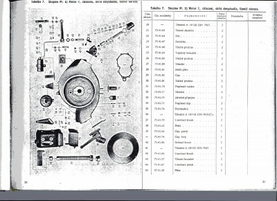

na držáku karburátoru, "rozvaděči" sání motoru, nebo jak to správně nazvat, je nahoře jeden šteft, nevíte co na něm bylo přiděláno? Na fotkách jsem nikde nic nenašel. Dále se zeptám jestli někdo nemáte zkušenost s opravou pákových tlumičů? pokud ano popište mi prosím postup jak je rozebrat. Děkuji M.

Príspevok od užívateľa Karel » 19 Feb 2007, 19:43
Možná vám pomůže sestavný výkres T-57K, kde je tlumič vyobrazen v rozloženém stavu.

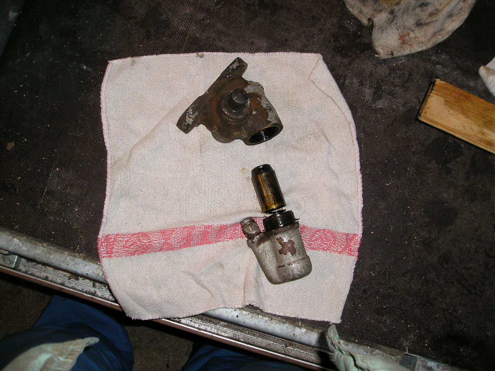

Príspevok od užívateľa Martinh » 03 Mar 2007, 23:28
Dobrý den,
tak jsem tlumič úspěšně "rozpůlil".
V příručce pro obsluhu jsem se dočetl, že první válec je při pohledu zpředu první napravo, je tomu skutečně tak?
Nemáte někdo foto uložení pák spojky a brzdy na společné hřídeli z boku převodovky tam co je také držák hlavního brzdového válce?

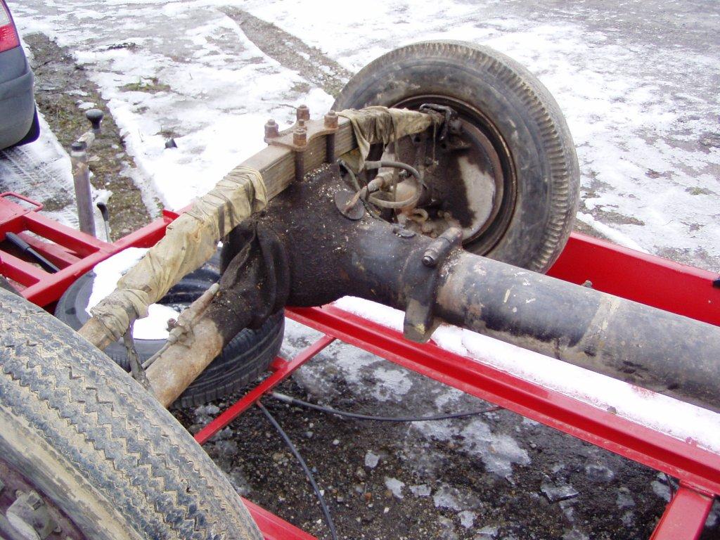

Príspevok od užívateľa Julo600 » 09 Mar 2007, 21:53

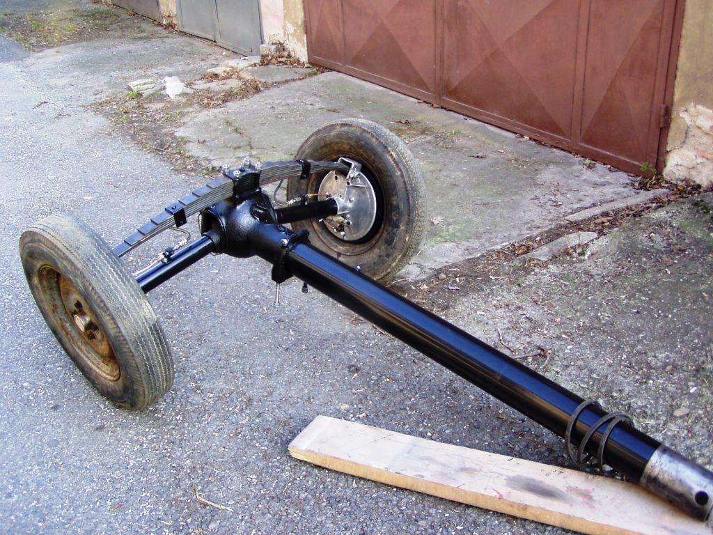

Ahojte. Viem ze obrazky z renovacie potesia a preto pridam par.
Cast prace na mojej tatre 75 je velmi uspesne za mnou. Dakujem za to cloveku ktory mi pomahal a bez ktoreho by som dosledne a pomerne rychle napredovanie nezvladol.
Je teda za mnou pripravena prevodovka (s rychlobezkou) a kompletna zadna naprava. Rad zodpoviem pripadne otazky alebo doplnim podrobnosti ak bude zaujem

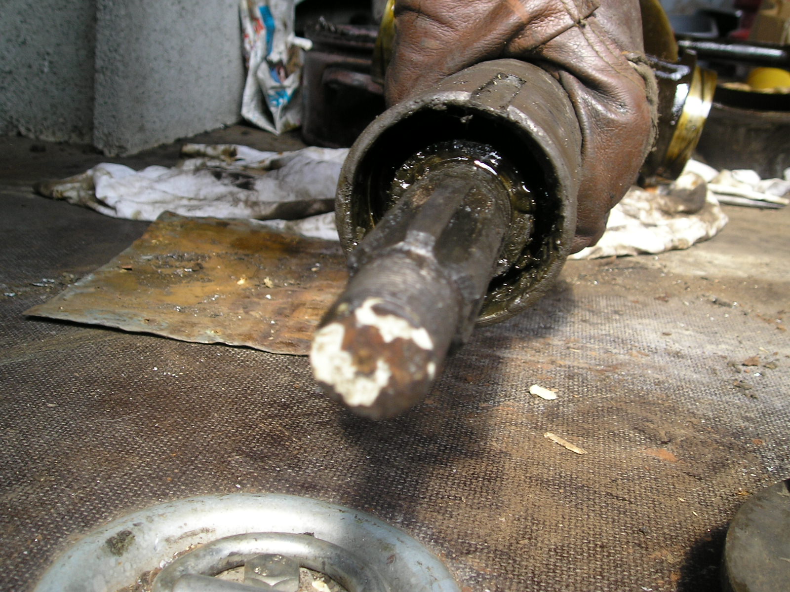

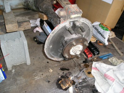

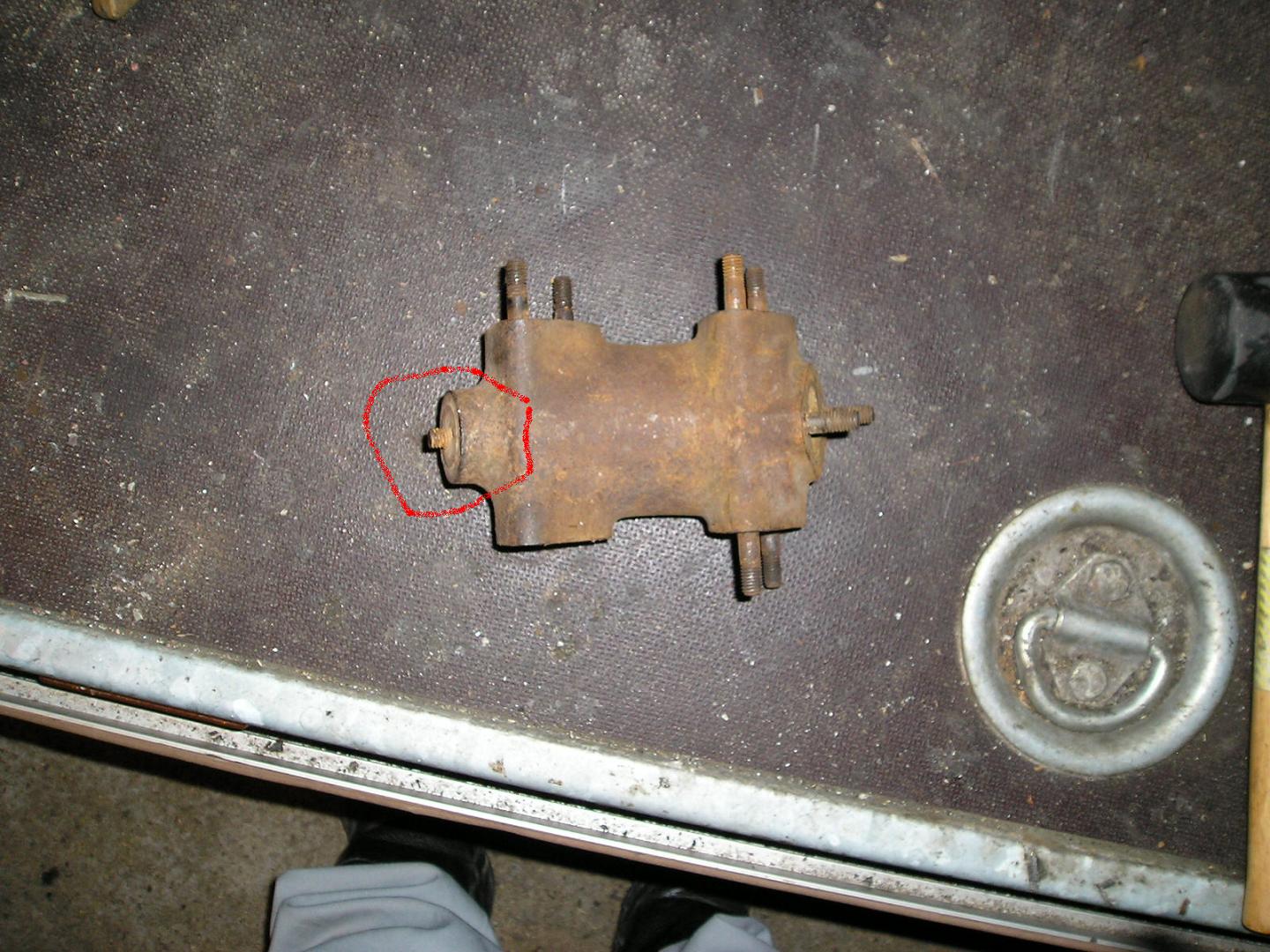

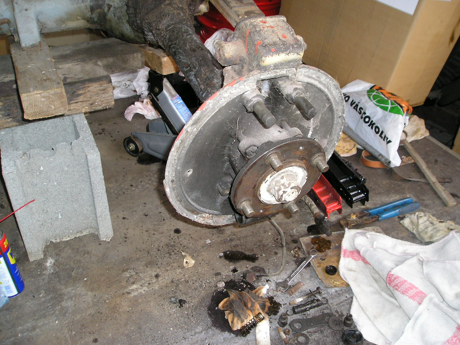

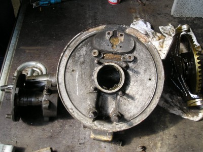

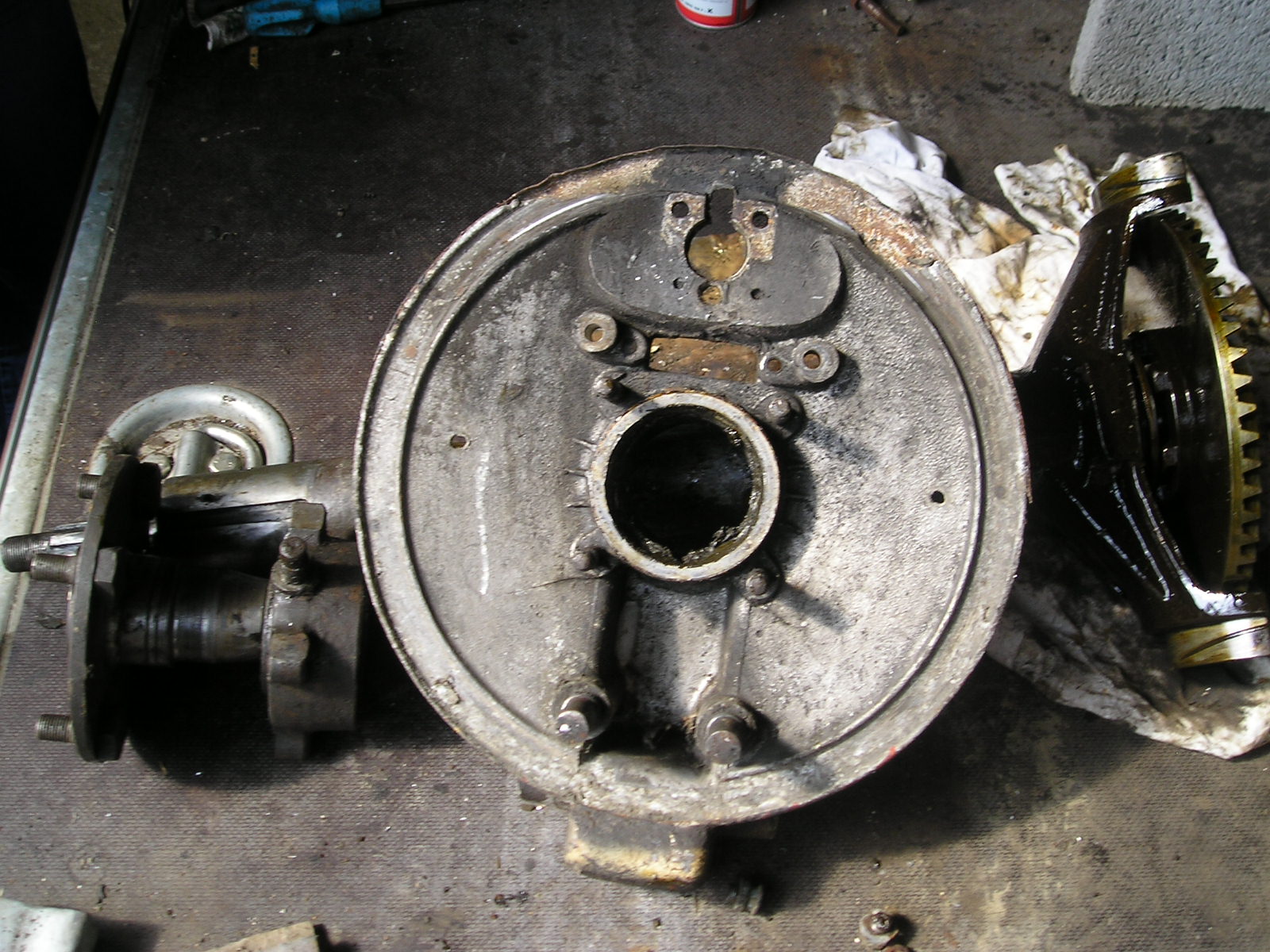

Ahoj, tak jsem rozebral zadní nápravu a narazil jsem naproblém jak vytáhnout poloosu z nosné roury. Na konci poloosy je kroužek, který nevím jestli se má stáhnout, prostě chlapi potřebuji poradit jak na to. Musel jsem odvrat a sundat brzdový štít z nosné roury, protože byl velmi volný, nevíte jakým způsobem jsou zakončeny nýty v nosné rouře?Nemáte někdo na prodej brzdové štíty případně štíty s nosnou rourou?

Príspevok od užívateľa Julo600 » 09 Apr 2007, 08:32
To Martinh:
Nerozumiem presne. Na ktorom konci je ten kruzok? poloos sa vytahuje smetom do diferencialu, ale napamatam zeby som tam videl nieco co prekaza vytiahnutiu. Neber zle moju otazku, len na spresnenie: Vytahujes ju ktorym smerom?
Nity su v nosnej rure s plochou hlavou. Neviem ako postupovali pri nitovani. Ja by som ich asi vlozil znutra, nasunul trn o ktory sa opru a tak roznitoval zvonku.

Príspevok od užívateľa Martinh » 09 Apr 2007, 10:16
Ahoj, tu poloosu vytahuju směrem k diferenciálu, na konci kde je náboj kola, viz foto č.115, je na poloose nějaký kroužek, takže poloosa nejde prostrčit ven. Mám jinou náhradní poloosu a na té kroužek není.

Príspevok od užívateľa Julo600 » 09 Apr 2007, 10:23
je kruzok na poloose aj na druhej strane? Nieje to nahodou vnutorni kruzok loziska?

Príspevok od užívateľa Martinh » 09 Apr 2007, 12:22
Na druhé straně není, a už jsem asi zjistil proč tam je. Na této straně někdy v minulosti asi praskla poloosa, soudím podle ušoupaného brzdového štítu, a lidová tvořivost zasáhla asi v tom smyslu, že podle mě někdo nalisoval na poloosu kroužek proti případnému vyjetí poloosy při prasknutí. jen ted nevím jak ho sundám.
